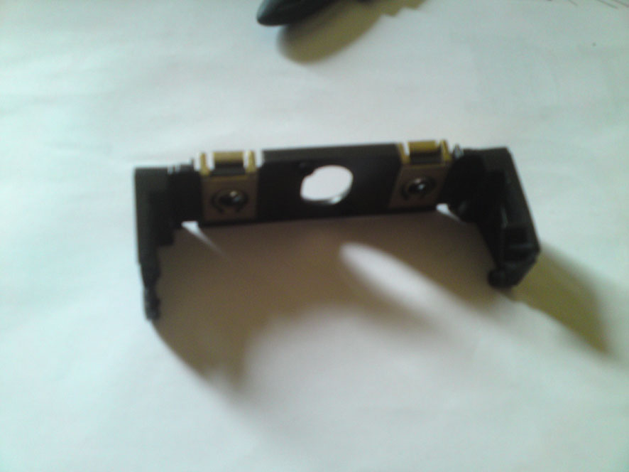

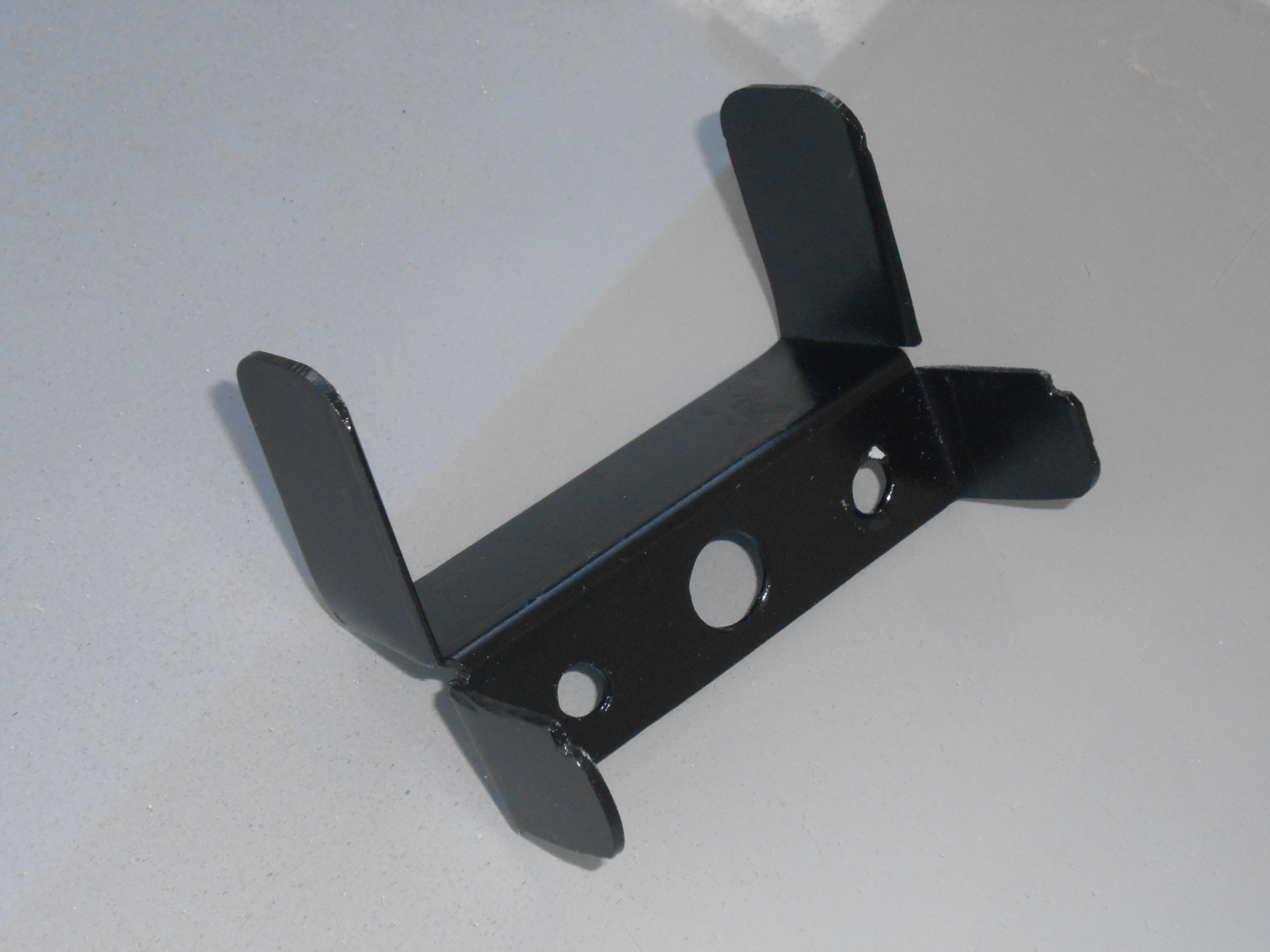

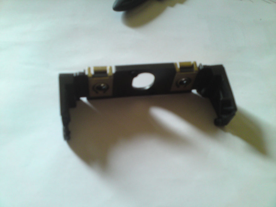

Voila sauf erreur une des pièces sans doute la charnière .... qui tombe dans l'accoudoir, comme l'a dit maitreti :cry:

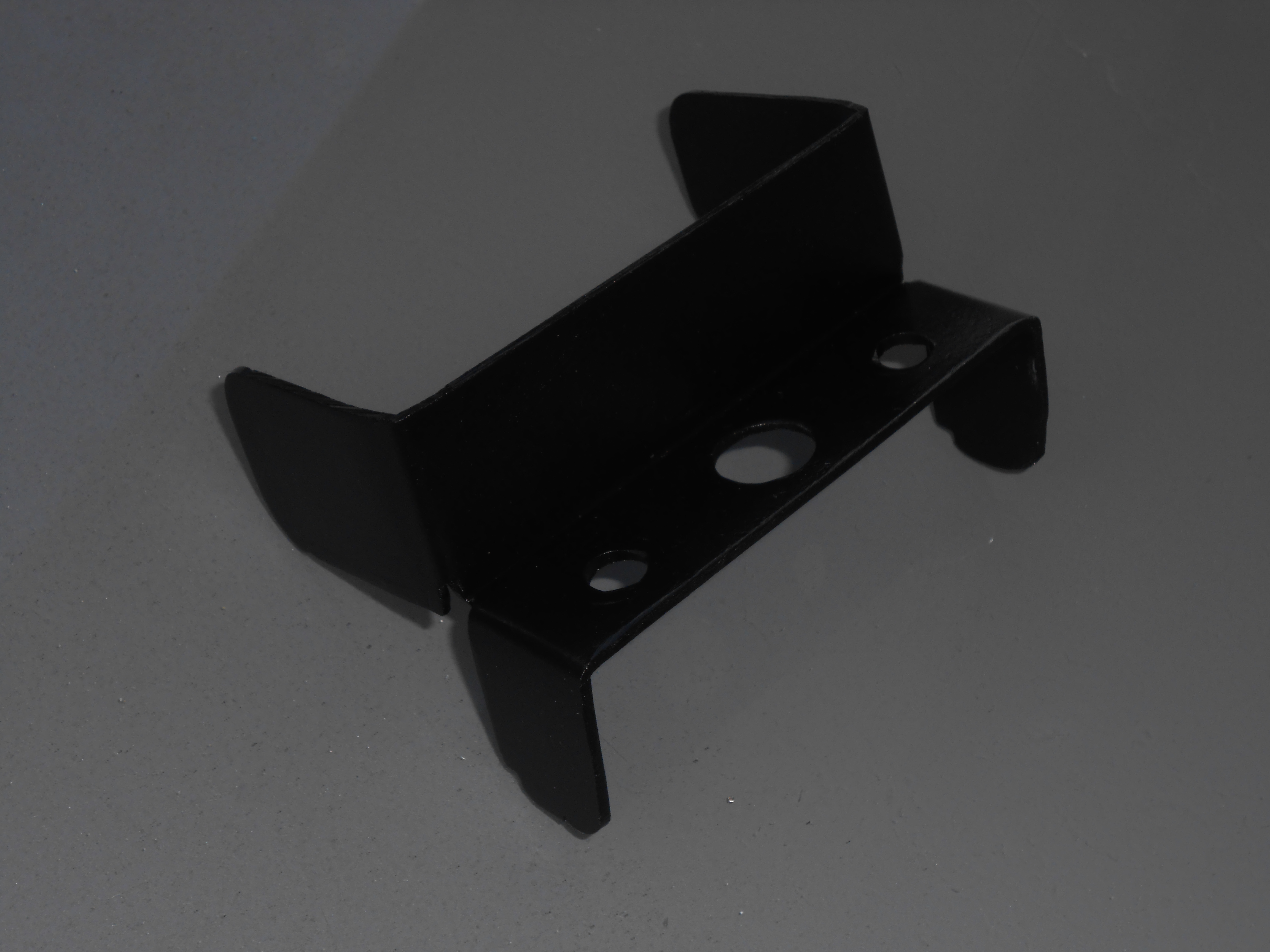

Je suis dessus mais je vais procéder autrement.
Une fois recollé, on peut renforcer la pièce qui fait fusible en lui ajoutant:
une équerre qui monte jusqu'au pion pivot
une équerre qui prend appuie sur la paroi de l'accoudoir
les 2 peuvent tenir en place avec la longueur restante de la vis puis écrou/rondelles.
Ce sera plus parlant lorsque j'aurais fabriqué les pièces.

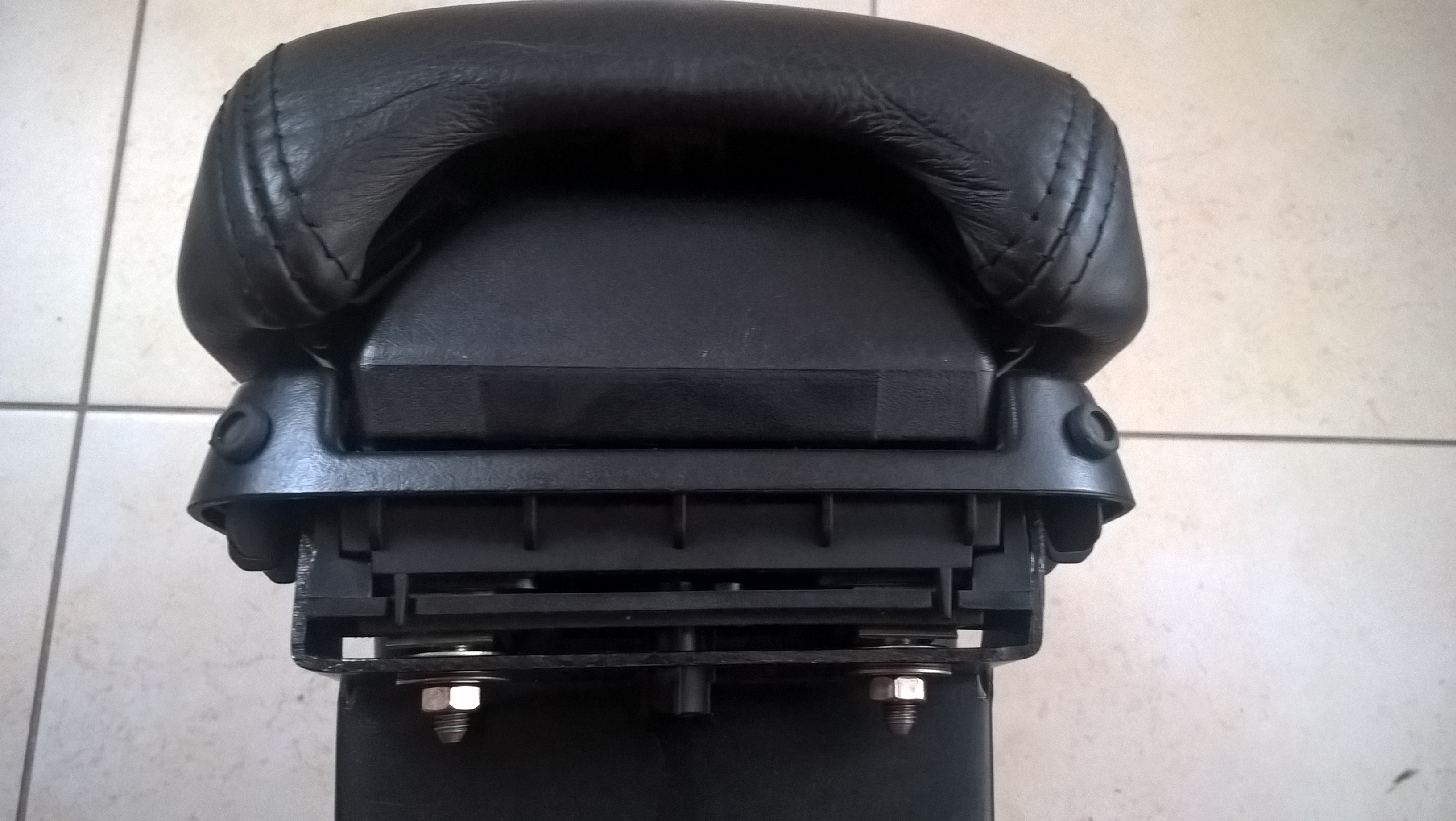

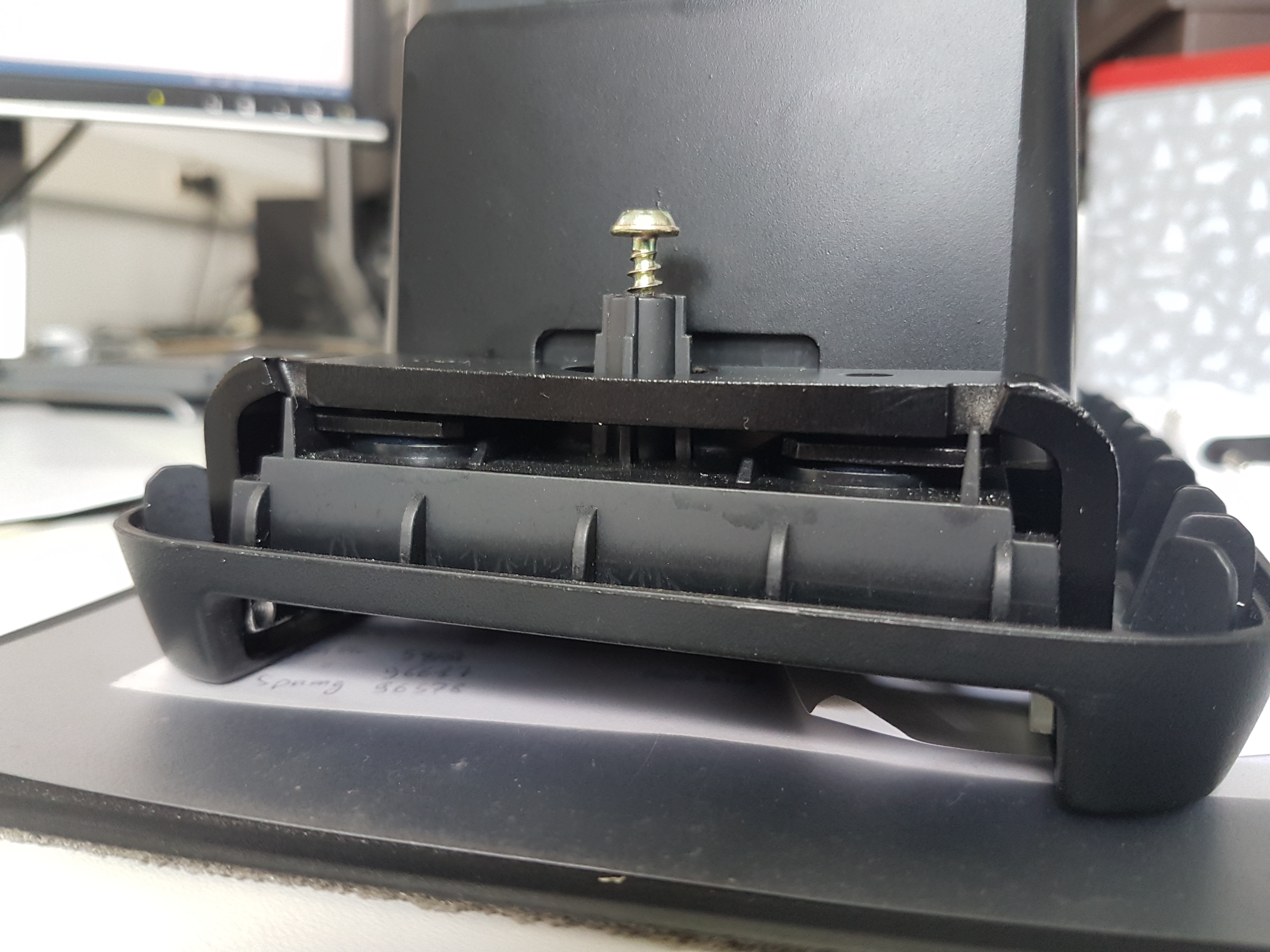

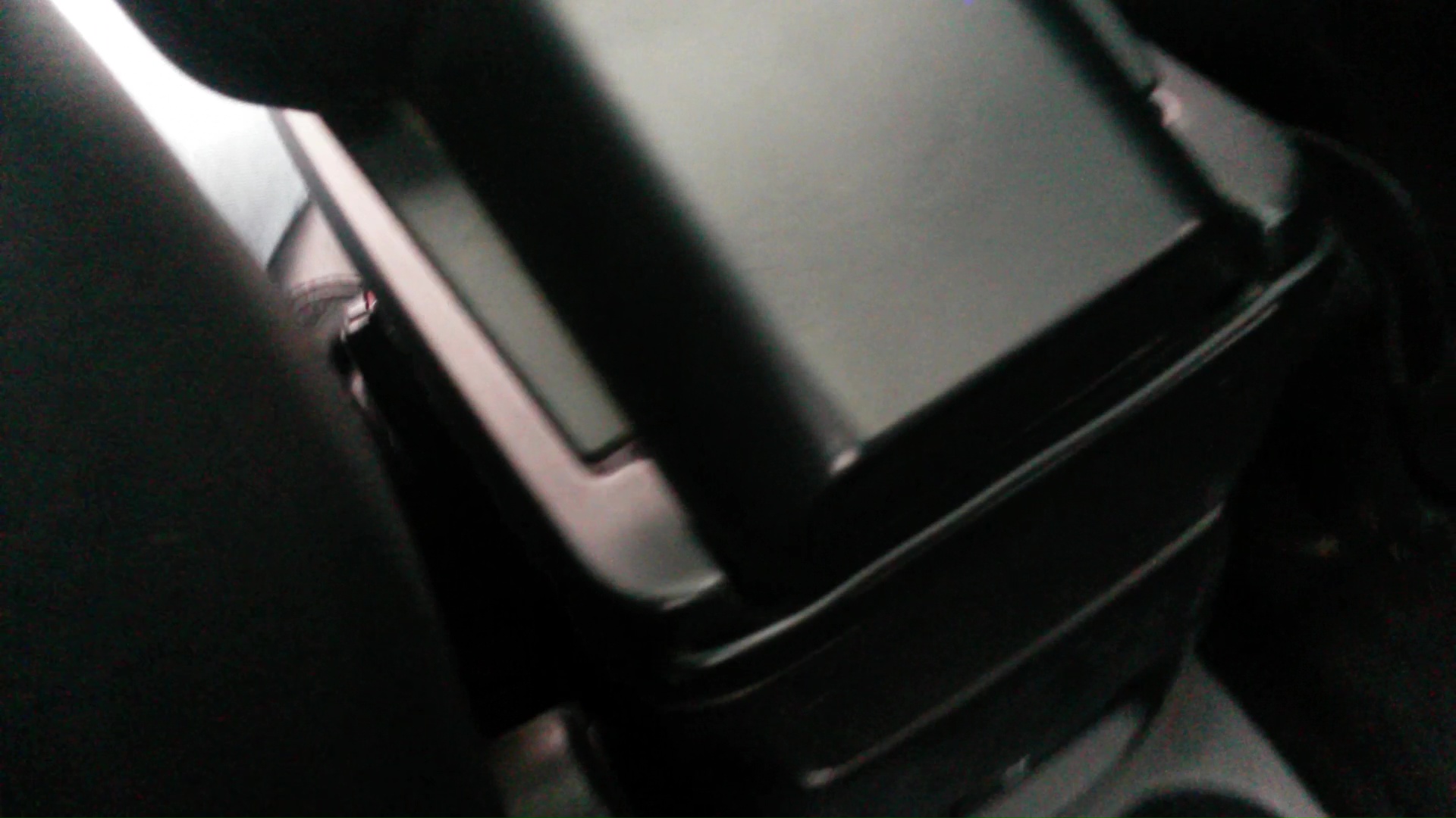

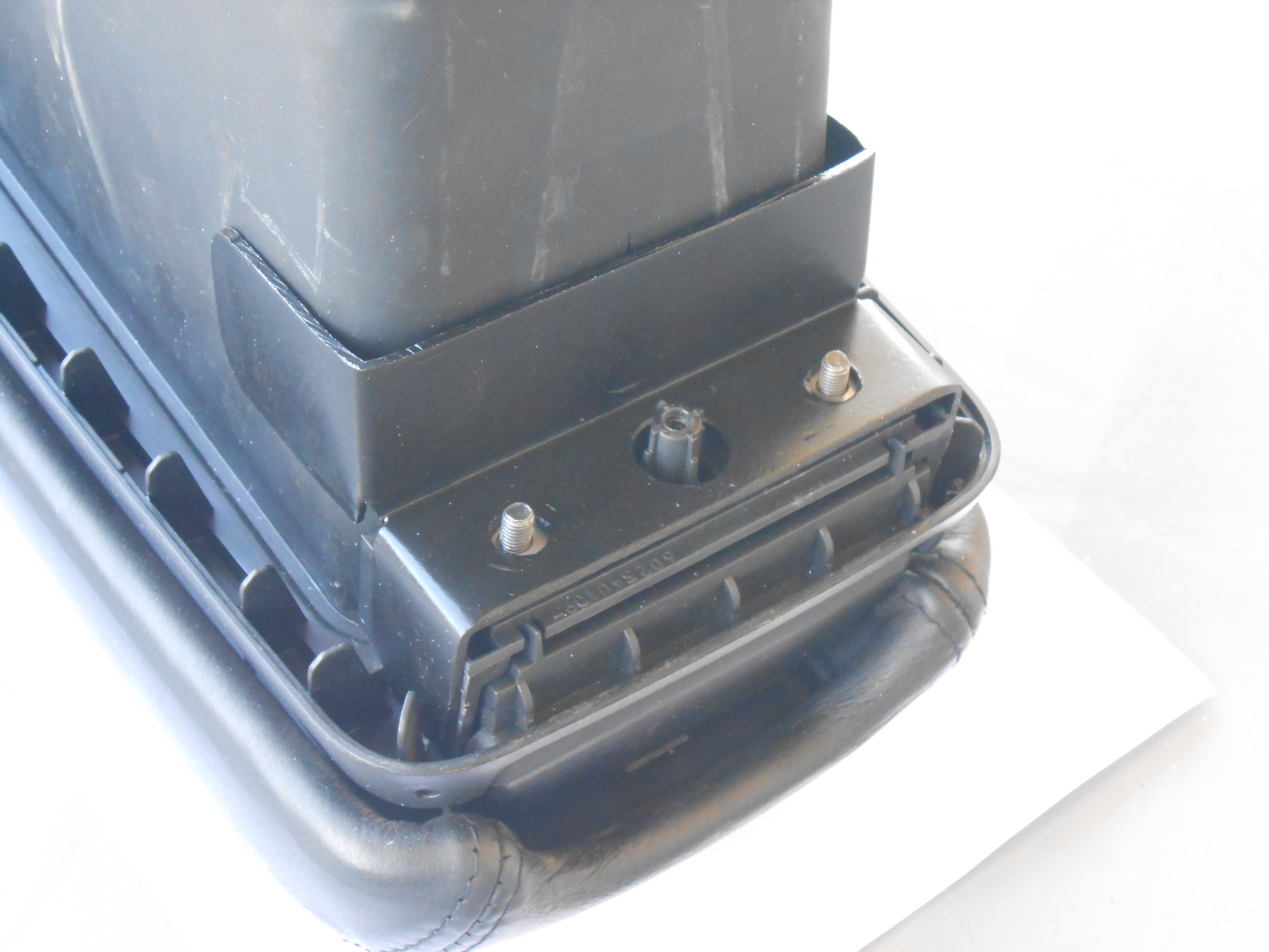

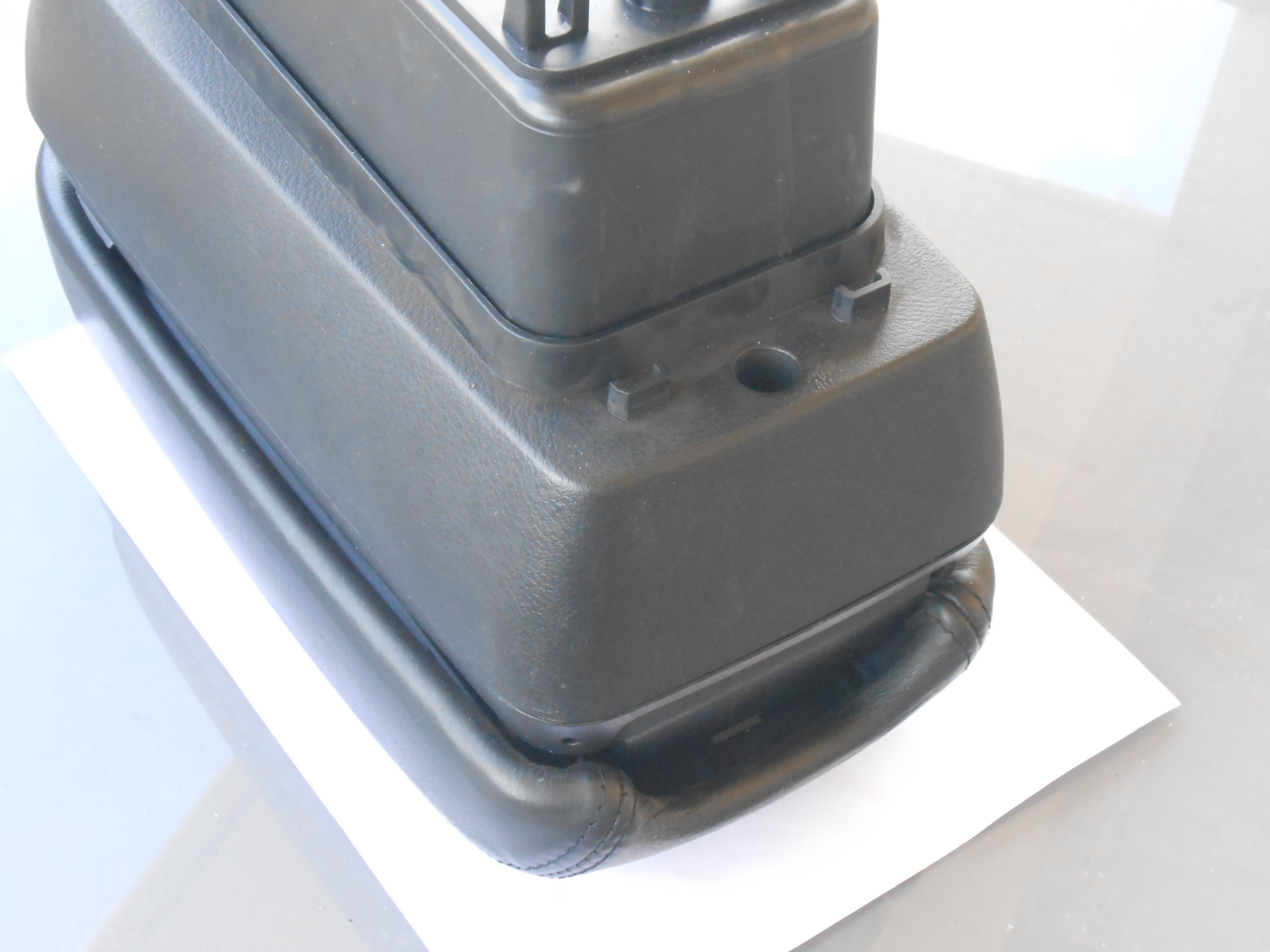

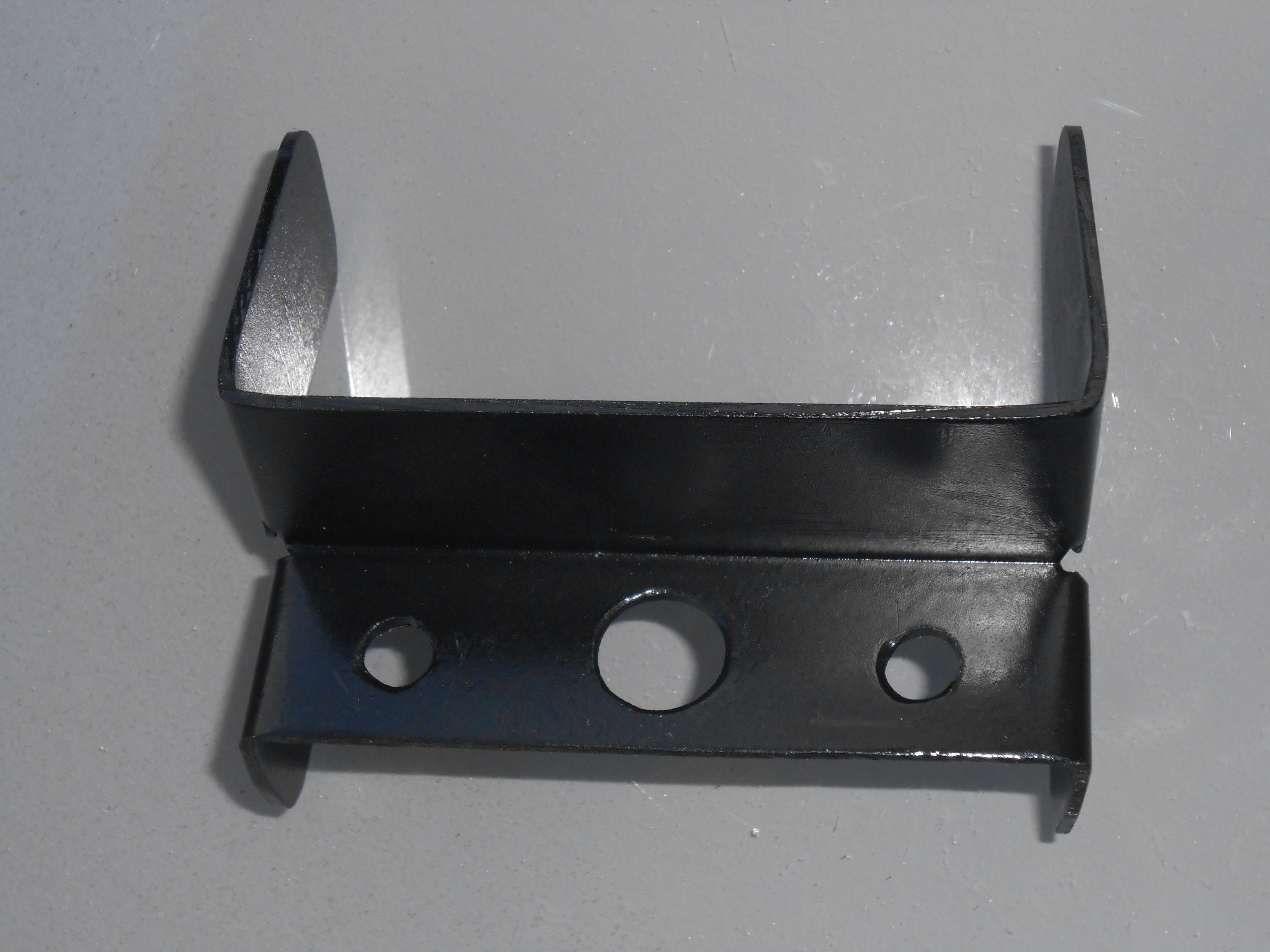

D'autres photos viendront mais voici l'état de la pièce au début.
La pièce qui déporte l'effort de la charnière:
Une fois en place:
Le carénage reposé:
murena57
Messages : 441
Re: [Fiche:73] Réparation Accoudoir avant
Message par murena57 »

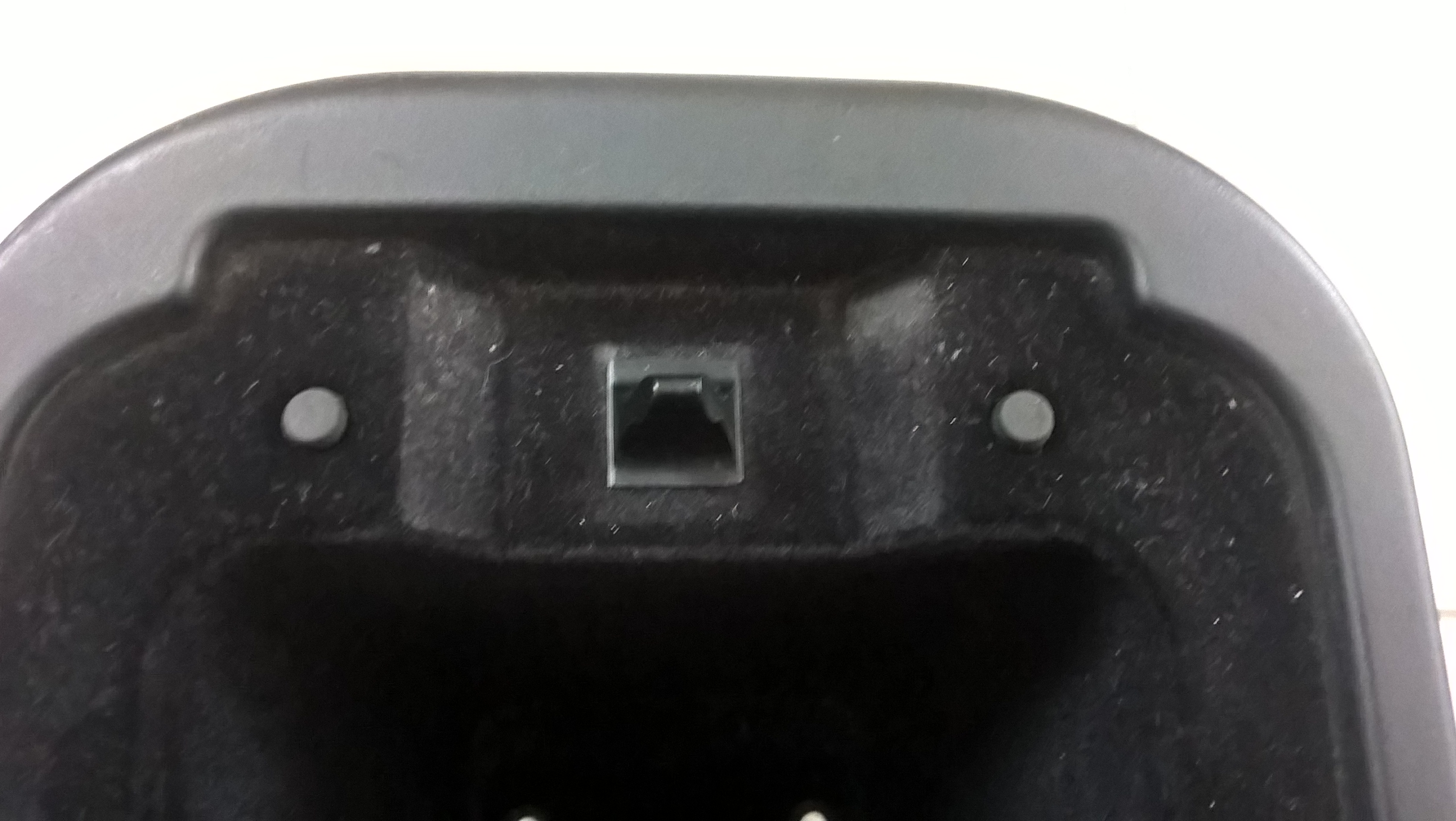

Le pion d'origine est trop fragile.
J'ai regardé du côté des c5 ph2 et c'est aussi le même problème mais pire vu que Citroën ne détaille pas le pion, juste la coiffe de l'accoudoir à 588,00 € TTC + 0,30 h de M/O.
Mais on doit pouvoir trouver notre bonheur ici: https://www.ebay.fr/sch/i.html?_odkw=st ... r&_sacat=0
Pour ma part j'ai tourné le verrouillage de la coiffe de 90° après avoir modifié l'empreinte qui reçoit la fente de verrouillage.
Reste à trouver le bon pion mais celui-ci est déjà bien sympathique: http://www.ebay.fr/itm/W10295405-Dryer- ... Swna1ZxXPA

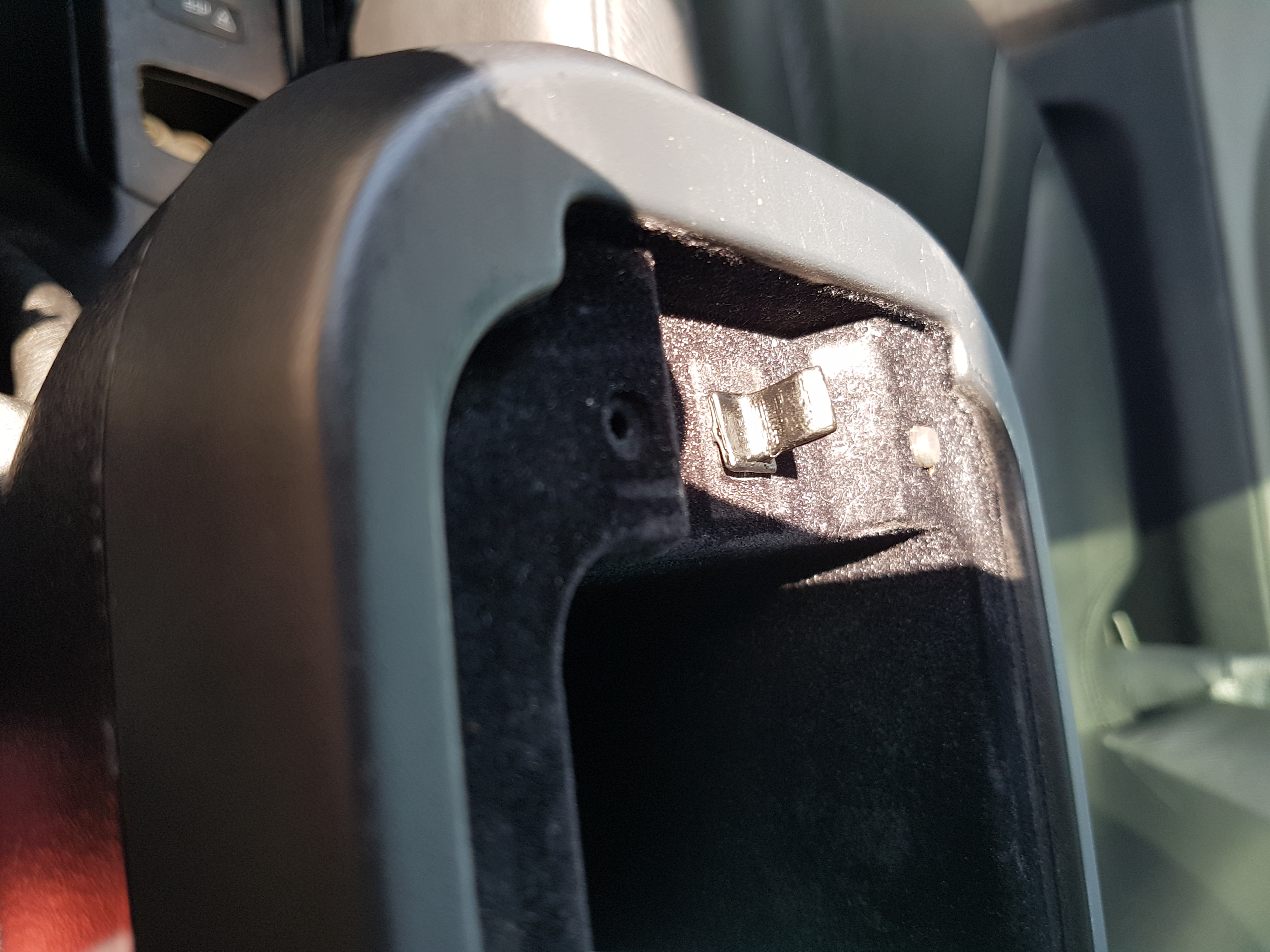

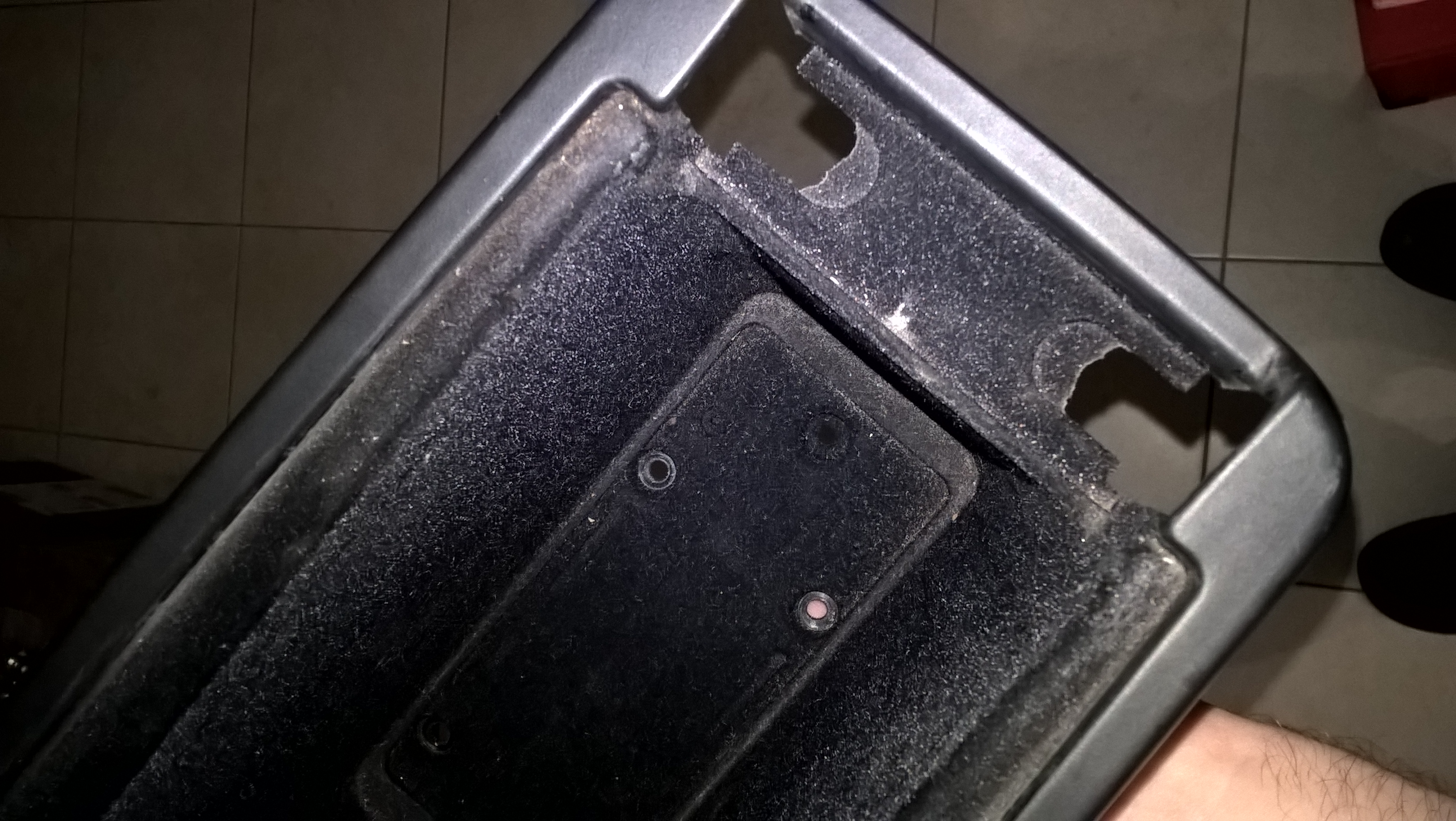

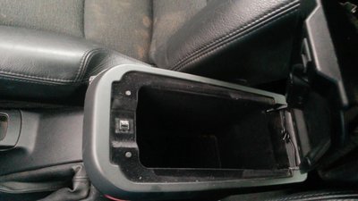

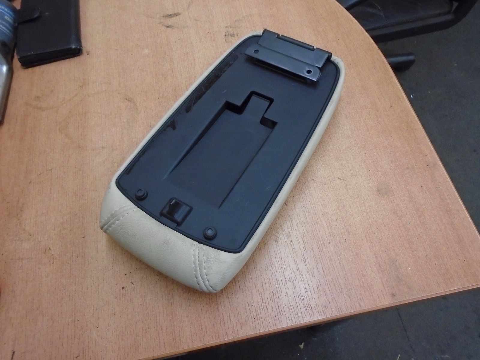

Pour info, j'avais eu l'accoudoir dans cet état:
Donc charnière cassée avec la pièce qui tombe au fond, accoudoir percé pour y mettre un fil, fermeture HS.
Le voici à présent:
La pièce de renfort est en place et les trous de l'ancien fil électrique sont bouchés par deux petites butées caoutchoucs.
Le pion de fermeture et les butées proviennent d'un accoudoir de Jaguar X-TYPE 2001-2010 de la casse. :cry:
J'ai extrait le pion au fer à souder et comme il ne possède pas de système de retenu dans le banc il est fixé de cette manière.
Il tient fermement mais ce n'est pas raison pour être brutal à l'ouverture et fermeture.
J'ai choisis de le positionner à 90° car il limite le phénomène de translation du couvercle lorsqu'on avance ou recule ce dernier.
Il était peut-être possible de travailler à partir de cette pièce mais l'accoudoir ne m'a rien couté.

troun
Messages : 177
Message par troun »

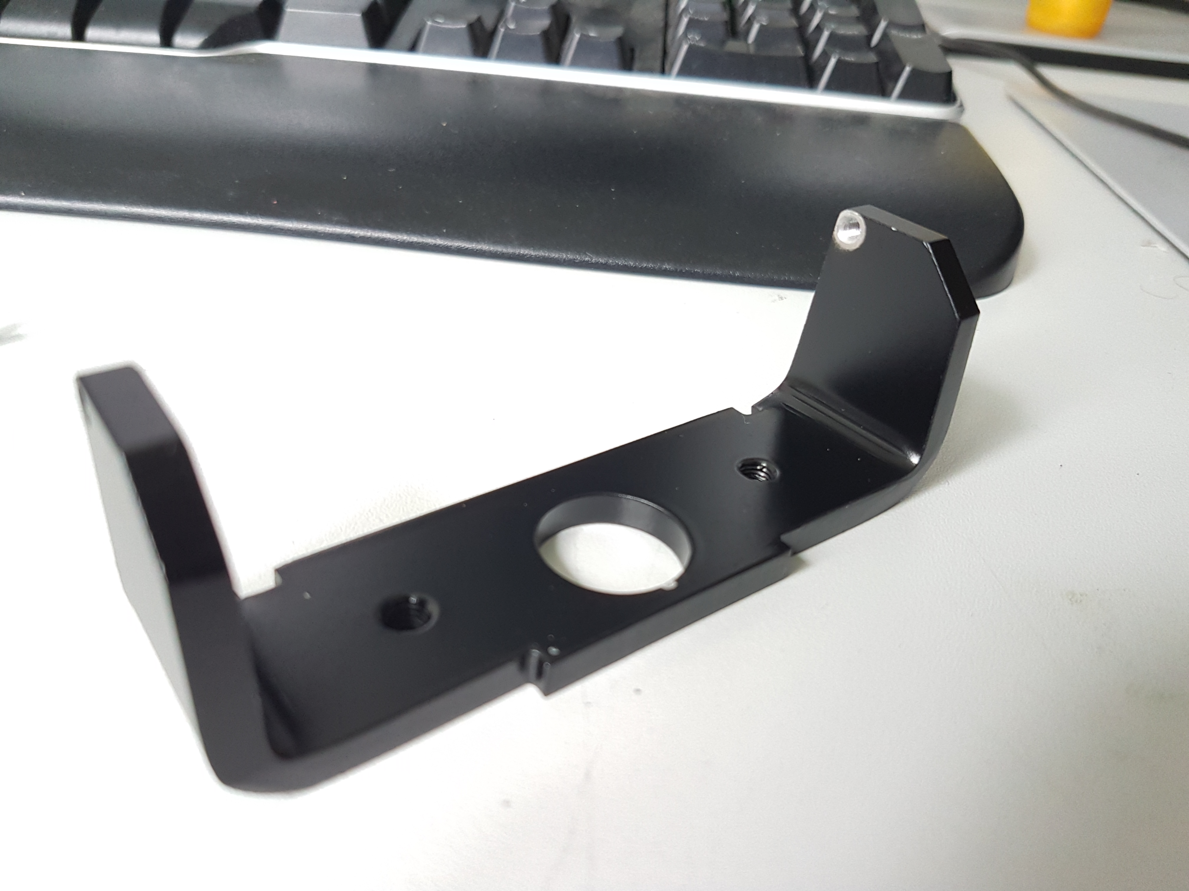

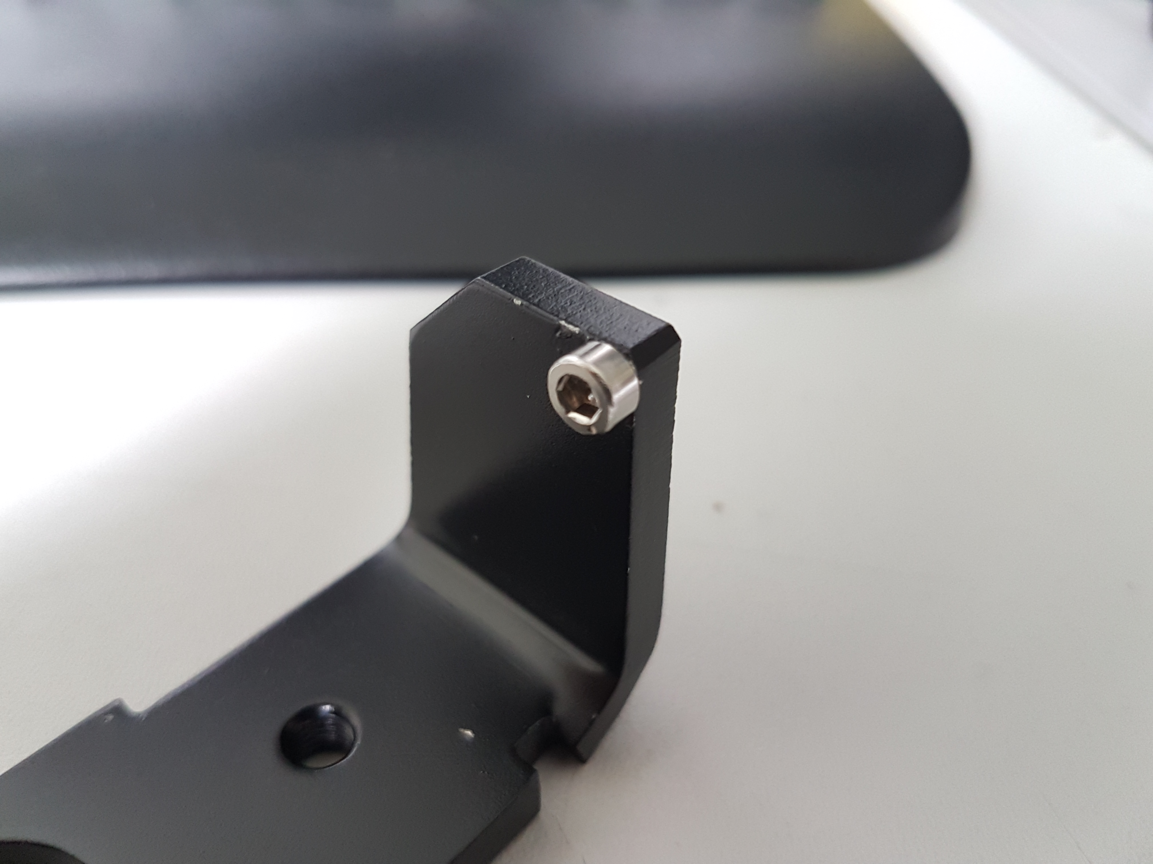

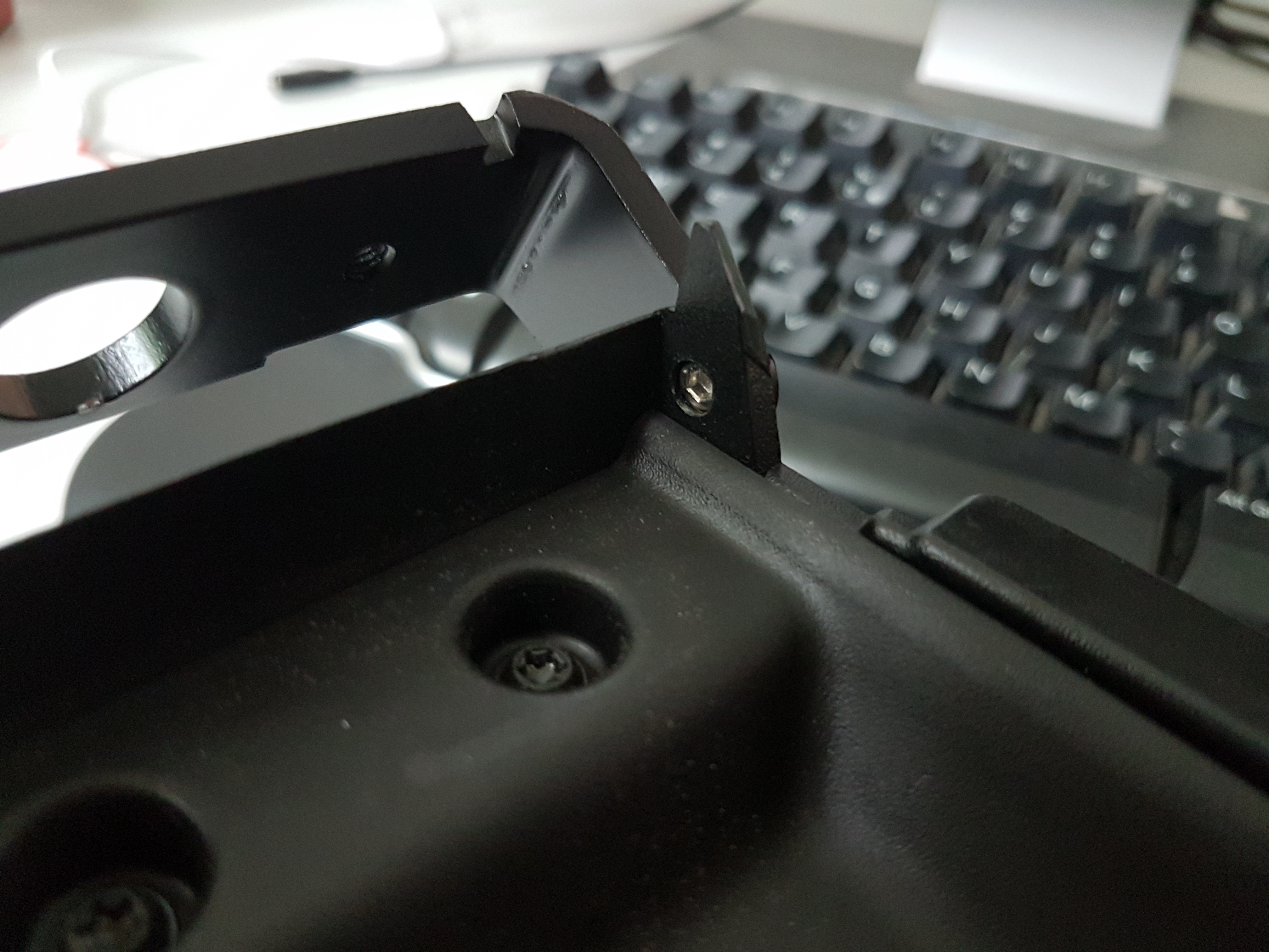

ma petite contribution.

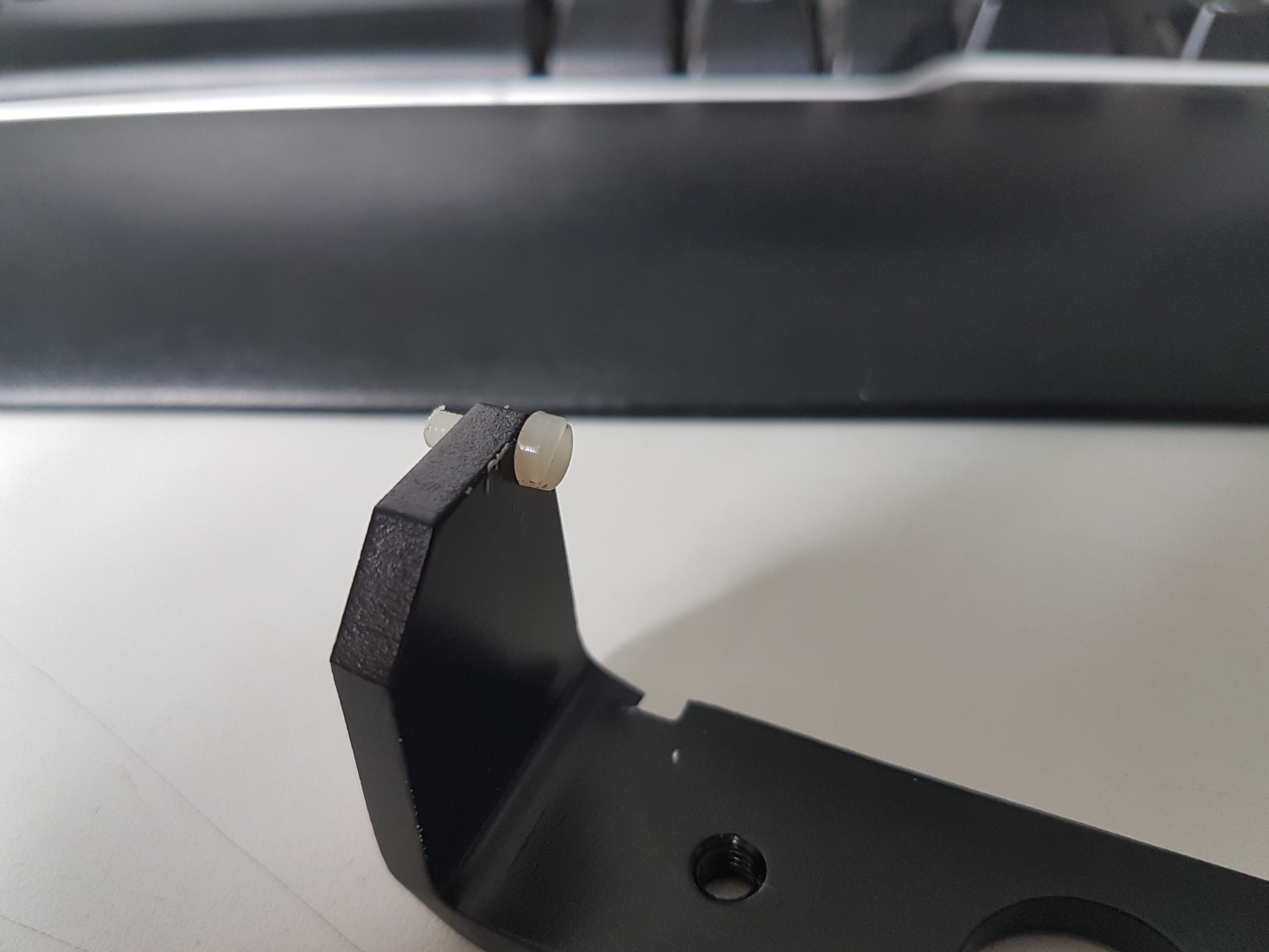

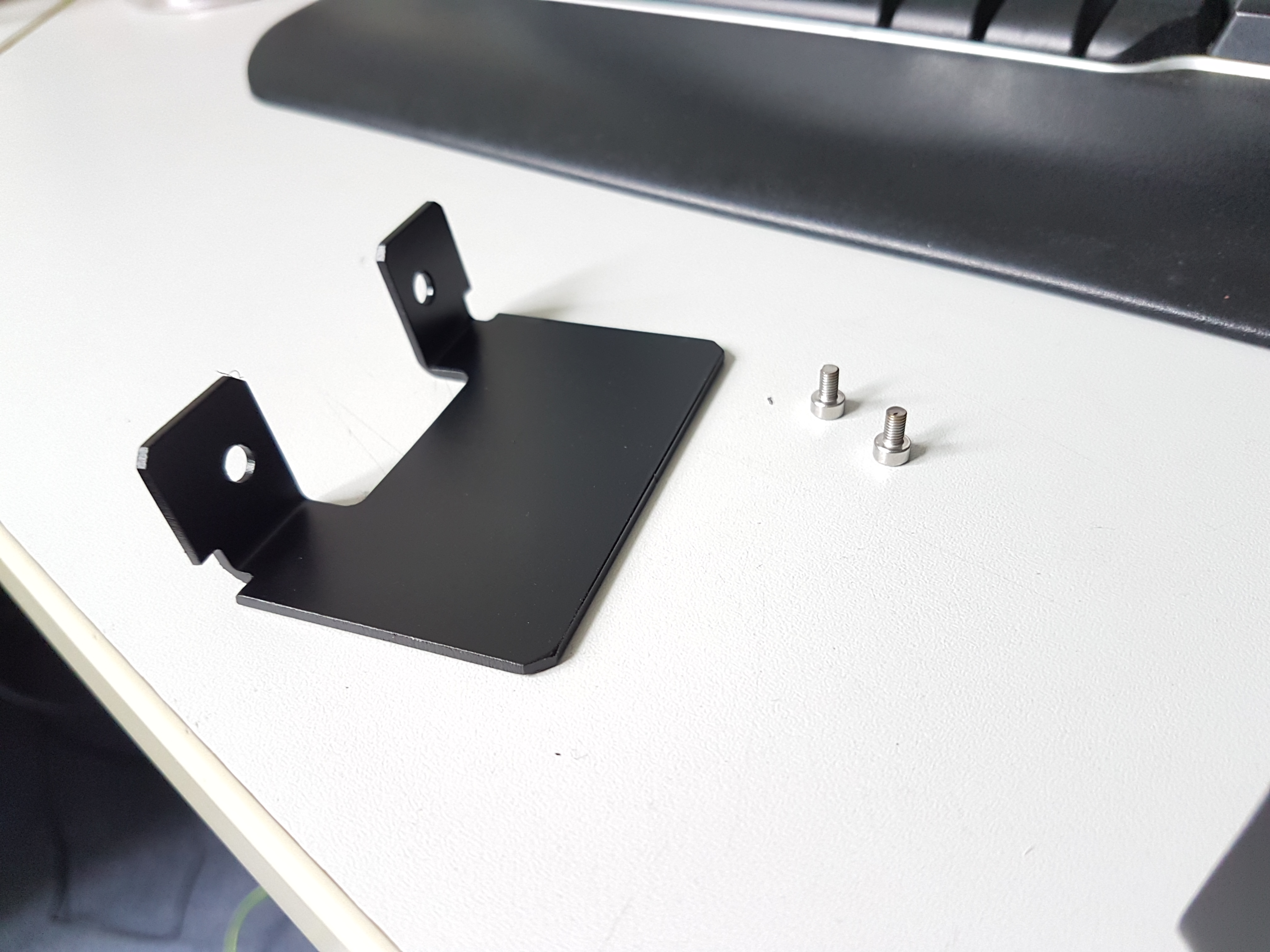

La charnière inspirée de celle de Murena, en tôle alu 5mm (overkill après coup).
La charnière elle même.
La contre plaque amortisseur comme Murena

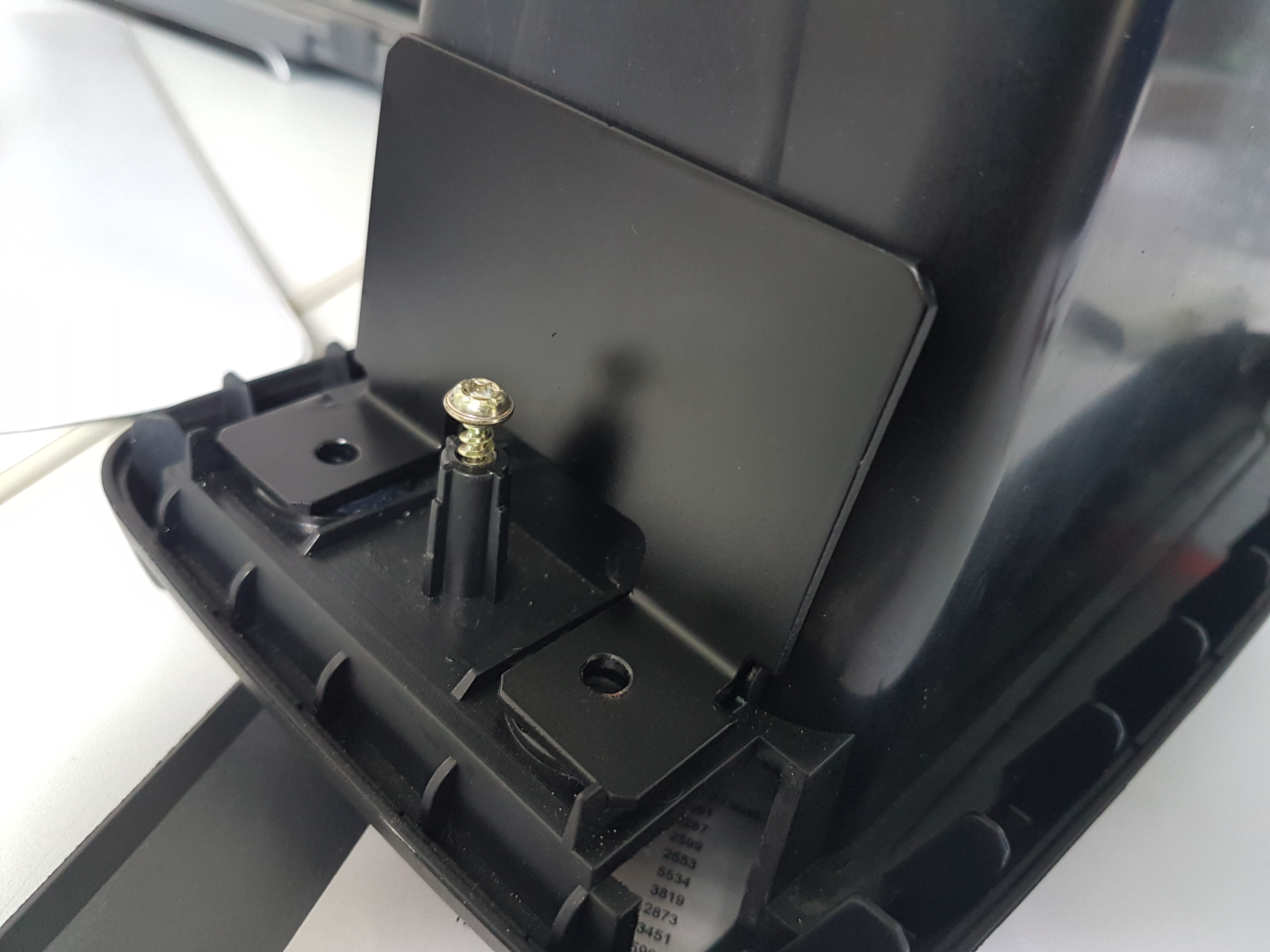

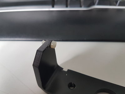

Une M3 inox en guise de pivot

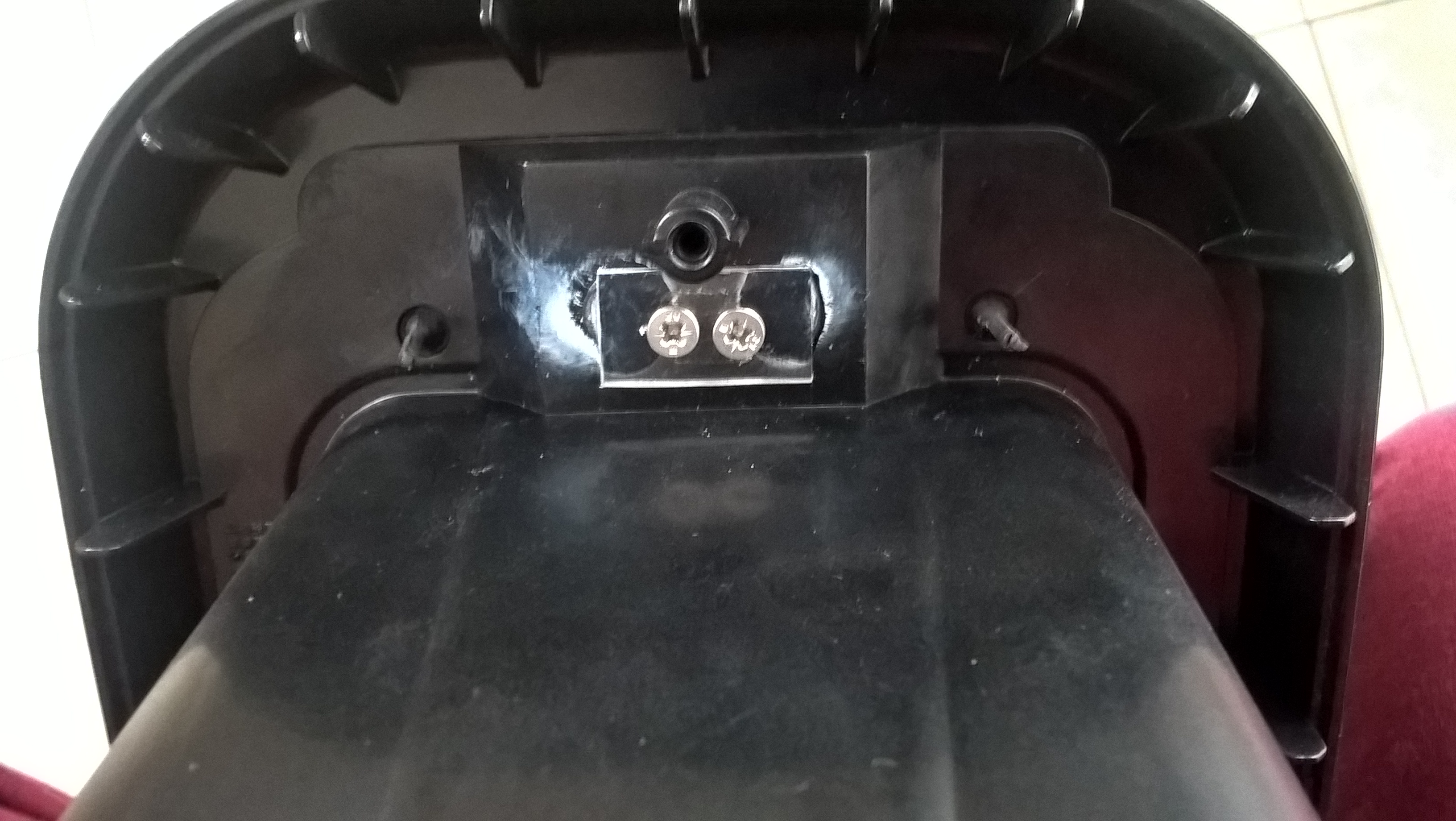

Montage amortisseur
Montage amortisseur
Montage charnière
Montage charnière
Une M3 PA 66 en guise de pivot
L'accoudoir et la charnière montés
J'ai finalement opte pour les petites vis en Polyamide, car je préfère que ce soient elles qui cassent (arrivé une fois avec les nièces qui jouaient dans la voiture), que les trous dans le plastique dur de l’accoudoir lui même.

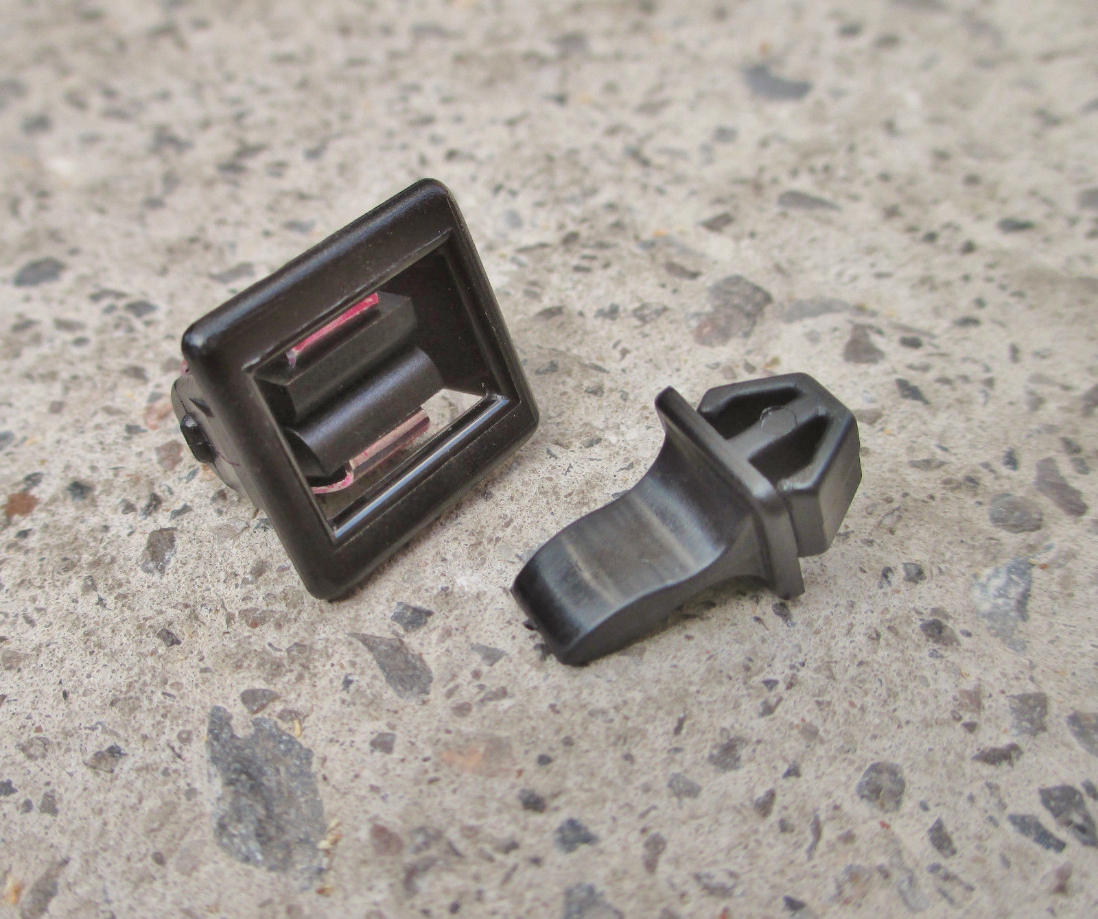

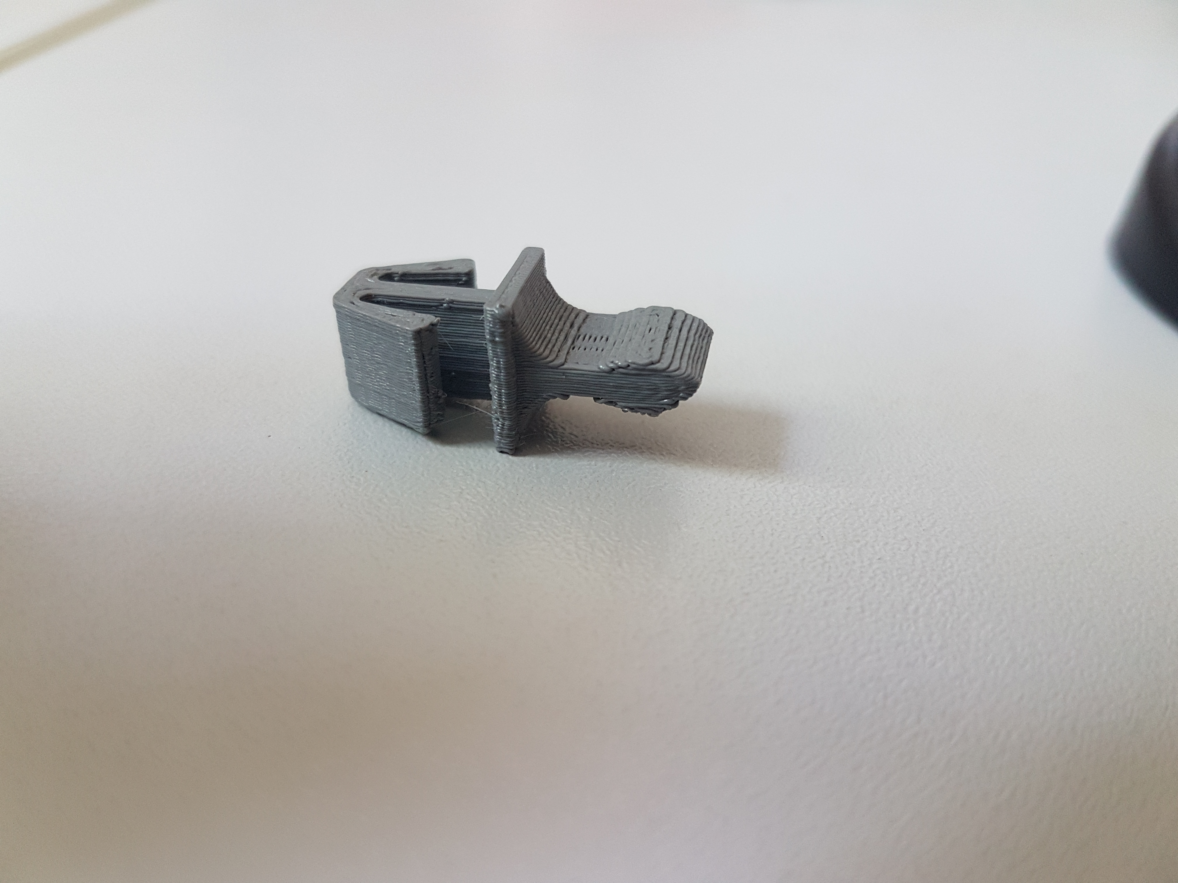

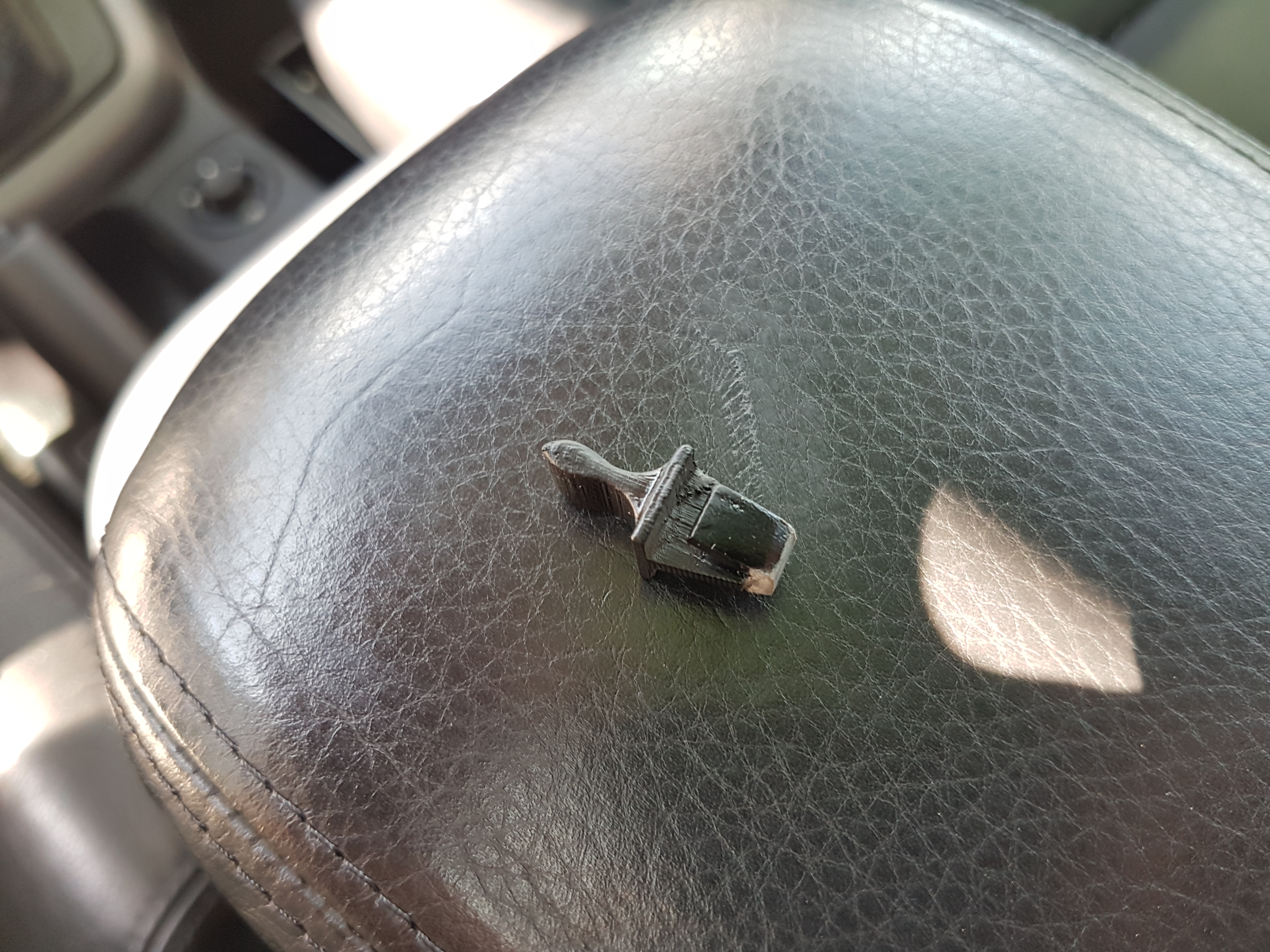

Pour le petit Pion, vu le prix prohibitif auquel les ramenaient les frais de port, je me suis motivé pour le dessiner et l'imprimer en 3D.
Un des protos fraîchement imprimé
Un coup de peinture
Un coup de peinture
et le tout monté
et le tout monté
La réparation dure depuis 1 an et a part le coup des nièces, RAS.

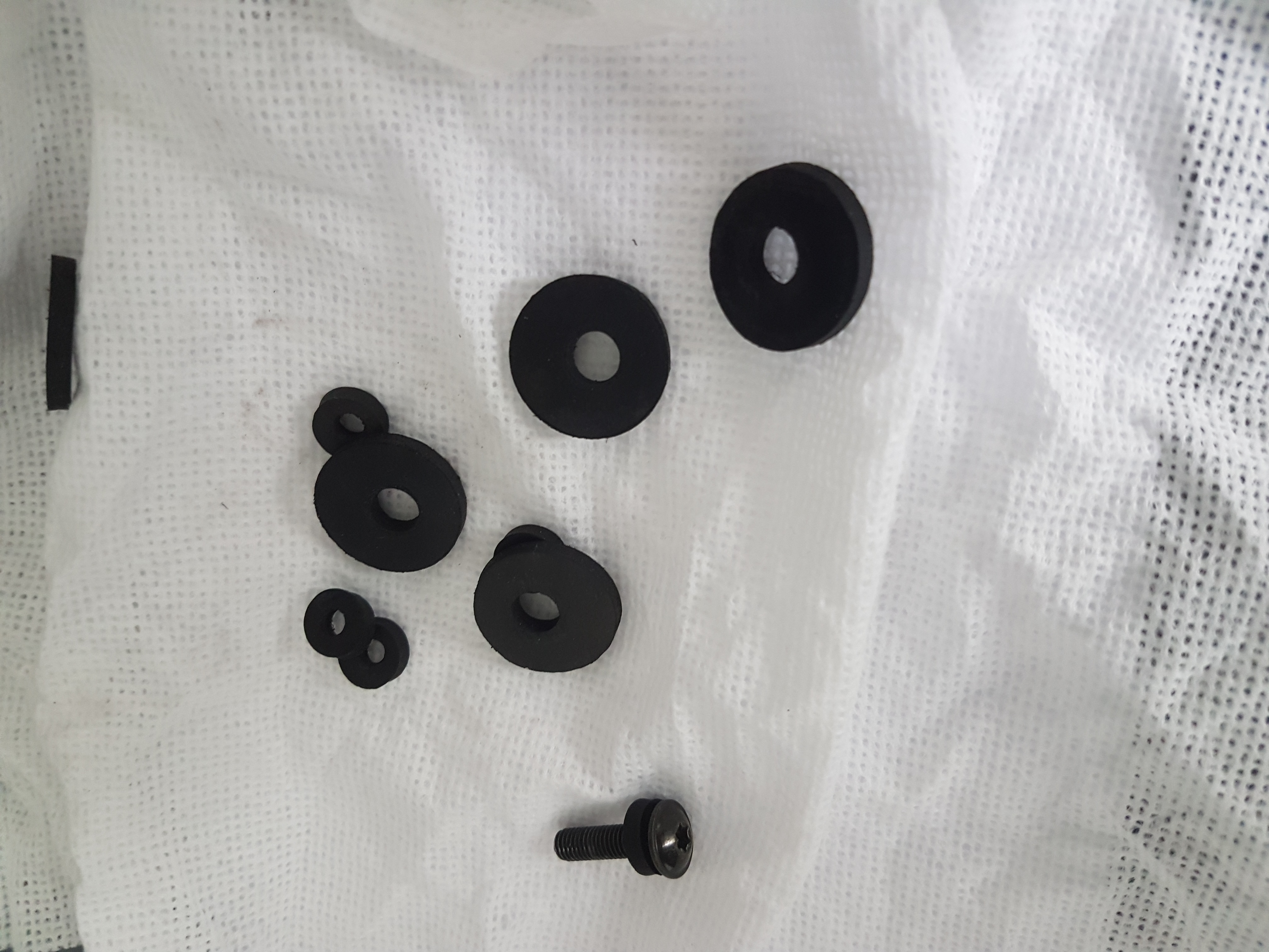

Autre petite touche personnelle que je recommande vivement, c'est l'ajout de rondelles de caoutchouc (10x4 et 20x4). Penser aussi a y coller un soupçon de graisse.
Ça réduit le stress (et donc les risques de casse) en cas d'acoups, et surtout c'est beaucoup plus silencieux, y'a plus cet horrible bruit de plastique qui craque(lle) a chaque fois qu'on accoude dessus (enfin plus du tout en bas, mais le couvercle grince toujours une peu, faudrait s'y pencher)
Fait maison! (oui pas génial le centrage)

Petit detérrage du post. Comment avez-vous fabriqué la pièce charnière? :mrgreen:
troun
Messages : 177
Message par troun »
marco90ch a écrit : 11 mai 2020, 10:00
troun a écrit : 25 avr. 2019, 15:38 ma petite contribution.
Petit déterrage du post. Comment avez-vous fabriqué la pièce charnière? :mrgreen:
Salut, désole de la latence... :?

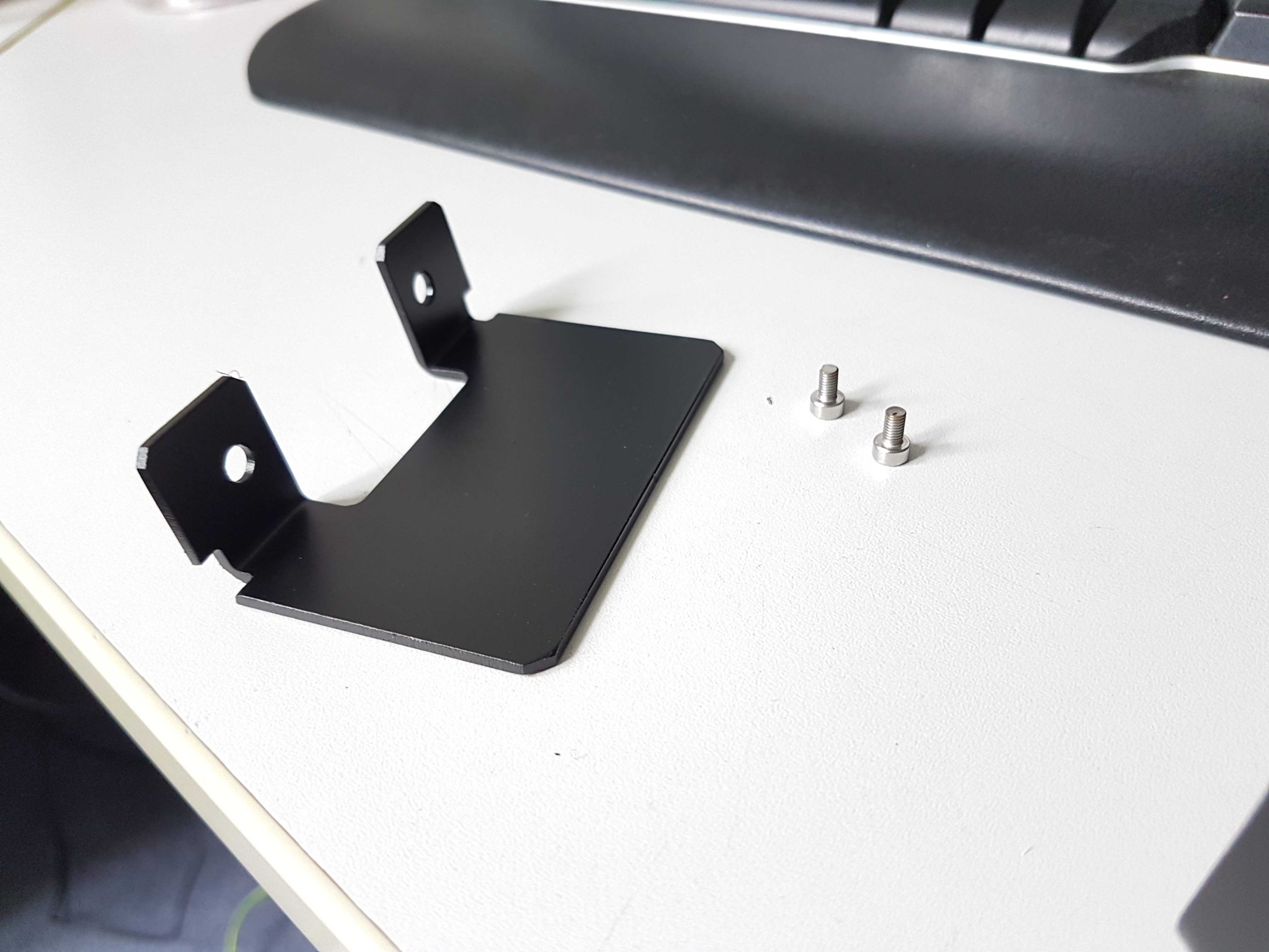

Tôle d'aluminium découpée au jet d'eau. MAIS, tu peux tout a fait le faire a la main, en prenant évidement de la tôle d'alu moins épaisse (je dirai 1.5 a 2.5mm d’épaisseur), ça se découpe bien au ciseau a tôle. Tu finis proprement a la lime. Je peux te filer un plan / Patron, pour la pièce en développée. Mais avant de te lancer, fait quelques essaies de pliage suivant la méthode que tu comptes utiliser (étaux et maillet?) pour voir ton rayon de courbure et l’excentrique du rayon en question. Comme ça tu découpera la pièce une seule fois.
