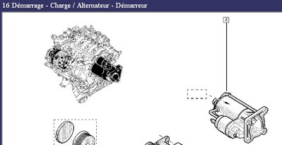

Vue du démarreur

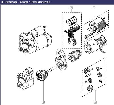

Et en détails :
Re: Problemes démarrage

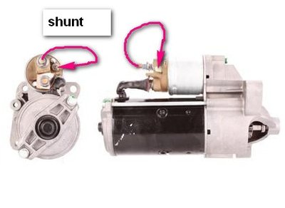

Merci à tous les deux pour toutes ces précisions bien utiles.
Je pars demain matin avec du fil électrique, une cosse et des pinces crocodile.... et en croisant les doigts.

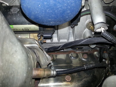

Sinon, voici une photo du démarreur, il se trouve au dessus du filtre à huile. J'ai changé le mien il y a deux mois ...
De plus si ta batterie a été complètement déchargée une fois, elle ne reprendra plus que 50 % de sa capacité initiale. Donc une deuxième raison pour la changer.
Re: @ Problèmes démarrages (Autour du démarreur)
Le démarreur est une des maladies du V6, il y a des chances que ce soit lui...... charge bien ta batterie, ou plus sur essaie avec des câbles et si ça fait pareil => démarreur !
