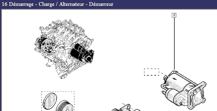

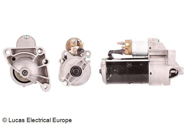

Vue du démarreur :arrow:

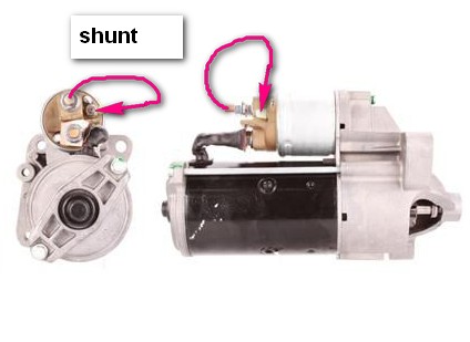

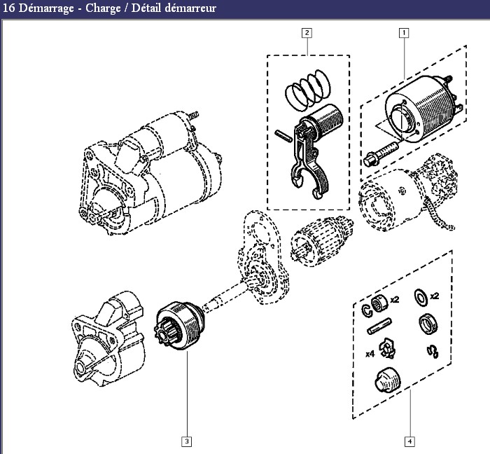

Et en détails :

Merci à tous les deux pour toutes ces précisions bien utiles.
Je pars demain matin avec du fil électrique, une cosse et des pinces crocodile.... et en croisant les doigts.

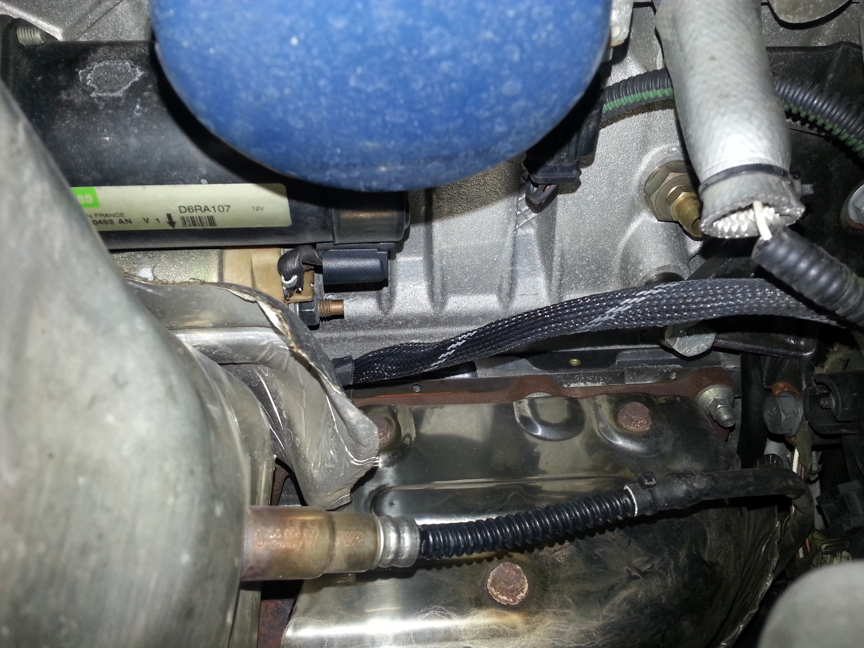

Sinon, voici une photo du démarreur, il se trouve au dessus du filtre à huile. J'ai changé le mien il y a deux mois ...
Re: @ Problèmes démarrages (Autour du démarreur)
Le démarreur est une des maladies du V6, il y a des chances que ce soit lui...... charge bien ta batterie, ou plus sur essaie avec des câbles et si ça fait pareil => démarreur !
C'est un peu chiant, il faut défaire le pare chaleur du pré-cata avant qui gène (sans le sortir complètement) et ensuite, c'est un peu gynécologique, mais ça se fait en une petit heure en y allant tranquille, n'oublie pas de débrancher la batterie, sinon ça fait très facilement des étincelles !!!! :mrgreen:
