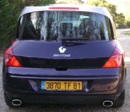

Bravo gregyh pour ton devil double !
Re: monter attelage avec sortie devil
Qu'elle beau derriére....vivement le mien idem, je l'ai pas fait ce week-end, j'ai plutôt roulé un peu avec ma belle !!!
