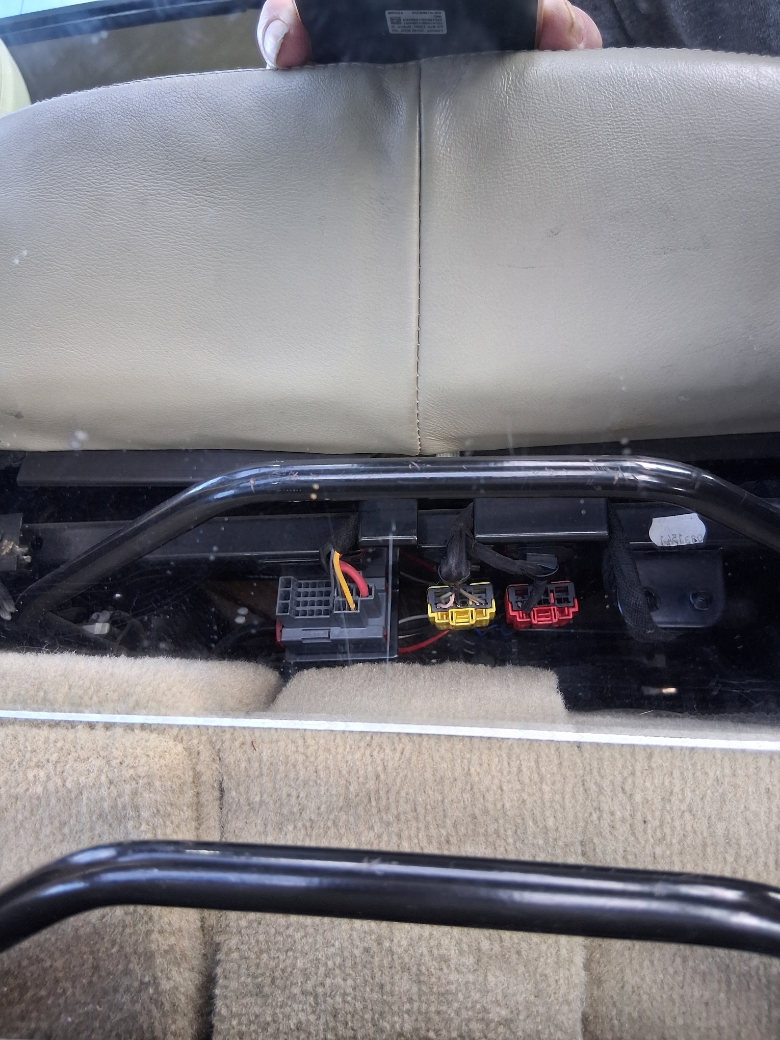

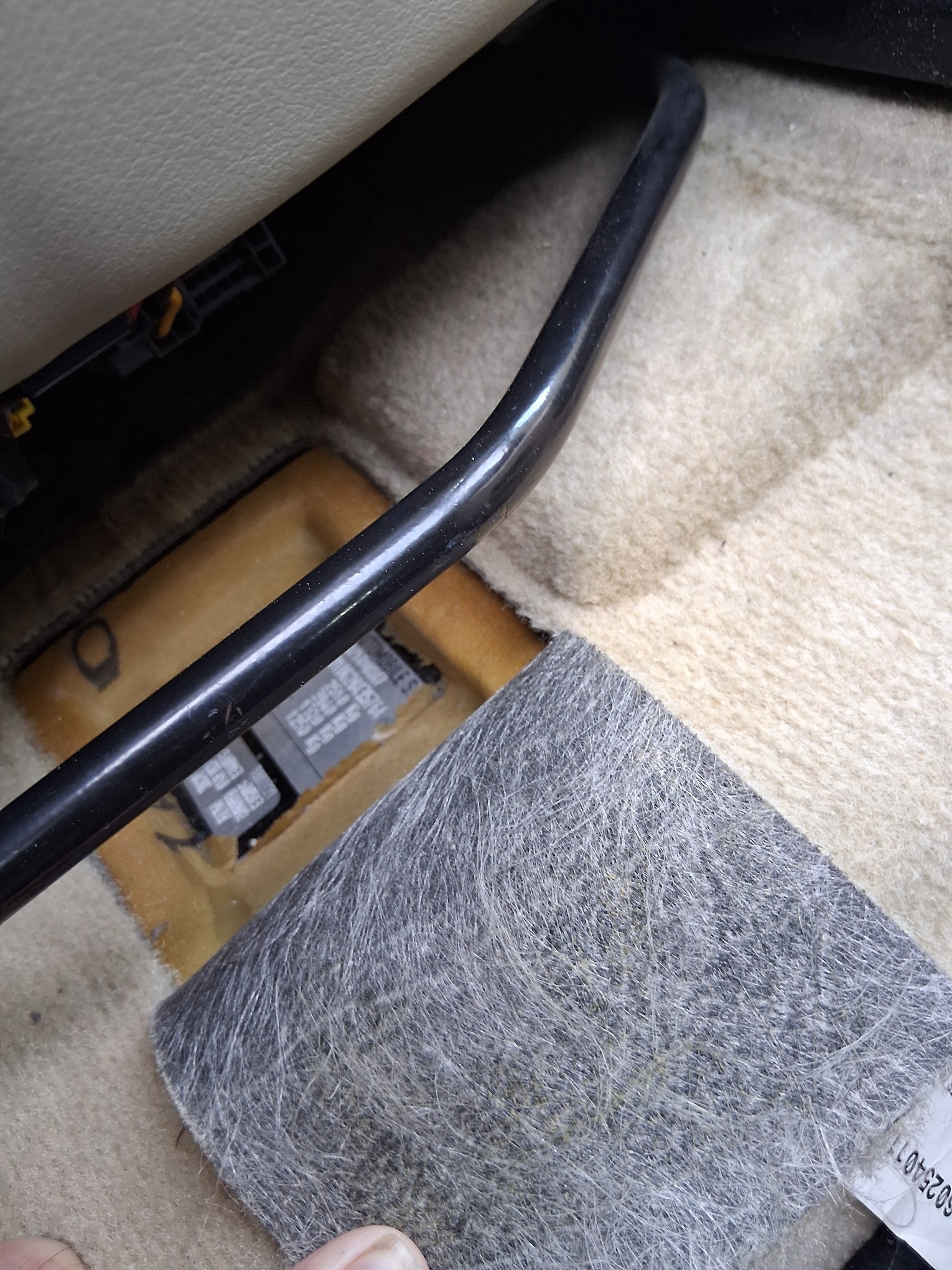

Salut,
Merci pour vos réponse; Toujours pas réussi à retirer le poste de radio avec les pinces que j'ai (voir photo) et
puis je suis allé voir sous le siège passager....oups! je peus à peine passer les mains et c'est quoi tout ça ? comment
vérifier si l'ampli fonctionne et il est où ? ( photo avec une glace :-))

Messages : 895
Re: Bonjour à tous !
Sous le siège, sous la moquette.

Salut,
Merci pour vos réponses, je vais laisser tomber de regarder l'ampli, car je pense avoir trouvé à coté de la trappe ave une paque d'immatriculation et l'ampli se trouverais sous le bossage à coté et il faudrait retirer le siège et toute la moquette !!
je vais m'en tenir à essayer de retirer le poste ....

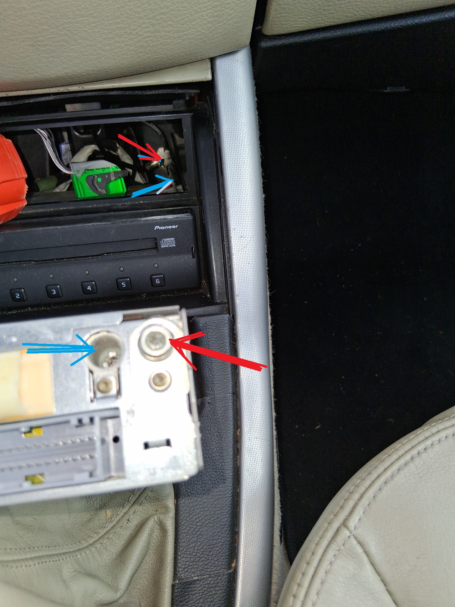

Salut, voir photo...
j'ai retiré l'antenne du bloc GPS flèche bleu et question est ce que celle qui était débranchée, flèche rouge, n'irait pas juste à coté et non pas sur le lecteur CD ?
Merci Sergio
Messages : 3411
Tout à fait les deux fils d'antenne vont sur l'unité de commande du GPS (une sur la fiche bleue et l'autre sur la fiche rouge) :!: C'est visiblement la rouge qui était déconnectée. Une fois branchée tu devrais retrouver une bonne fréquence radio :wink:

Bon, problème quand même.... câble trop court de l'antenne pour rebrancher :oops: il faut absolument que je retire le lecteur CD pour débloquer les câbles en dessous ..... :roll:
Sergio
Messages : 3411
C’est souvent le cas … les fils étant un peu courts d’où la nécessité de retirer le lecteur CD :idea:

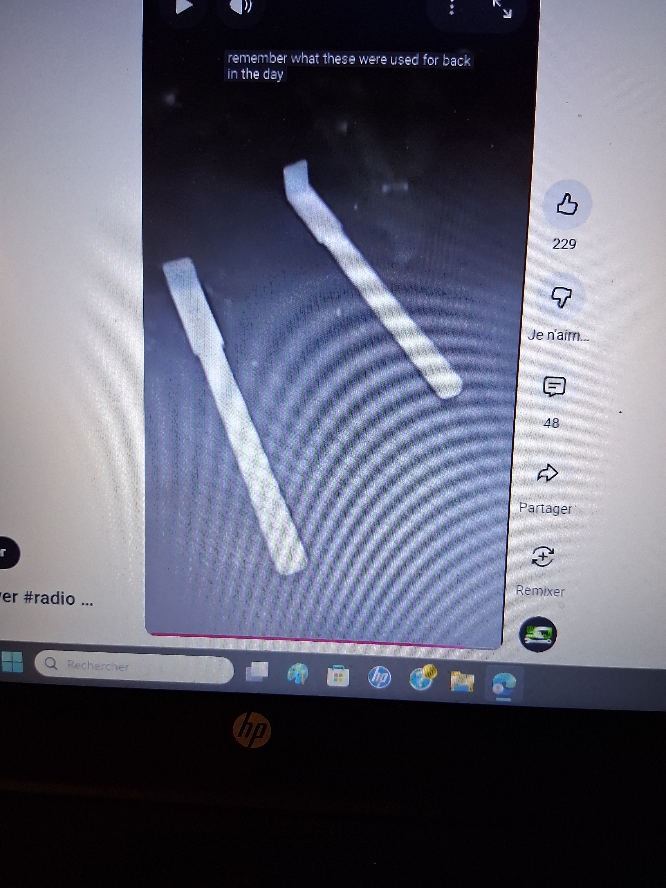

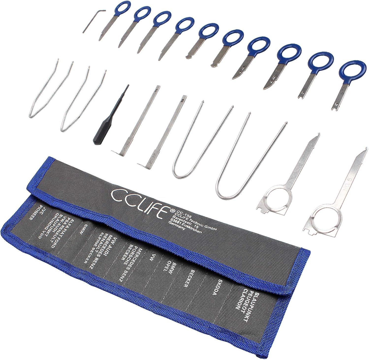

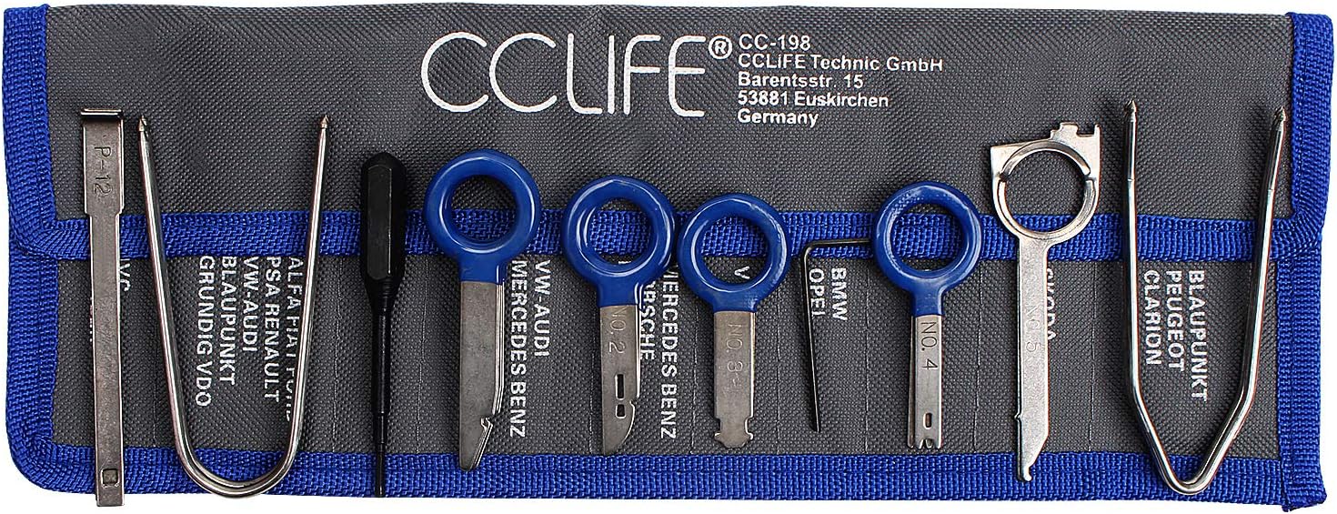

Salut,
Impec !! grâce à mon pote qui avait les extracteurs (photo) !! tout refonctionne !!
Merci !!!

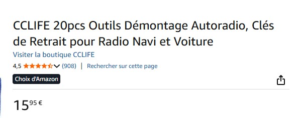

Pour ceux qui recherchent les extracteurs , on trouve un kit sur amazon si ça peut aider :
