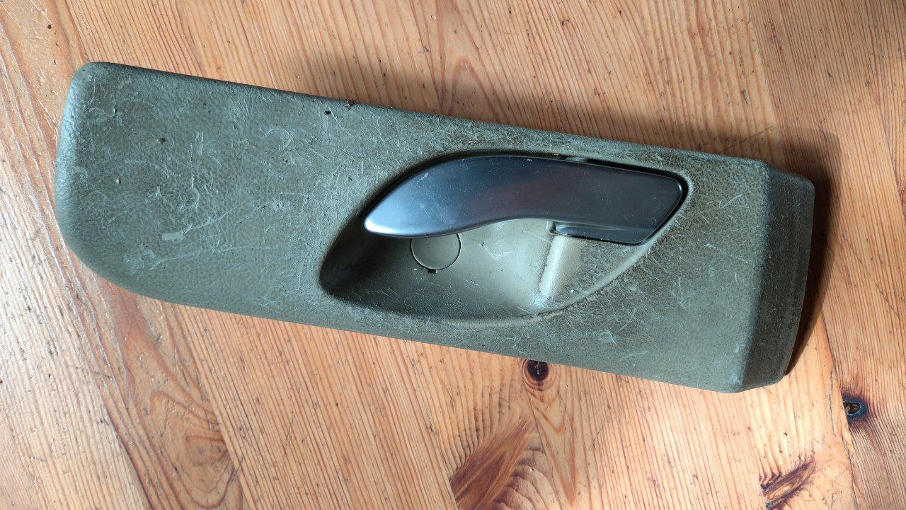

Donc, surprise en ouvrant la porte récemment sur mon BVM de 240 000 km
Voir photos :
Ciao ! Alaing
Messages : 899
Re: Recherche poignée intérieure de porte conducteur
Je vois mal ce qui est cassé?

Dogboy a écrit : 23 sept. 2025, 23:18 Je vois mal ce qui est cassé?

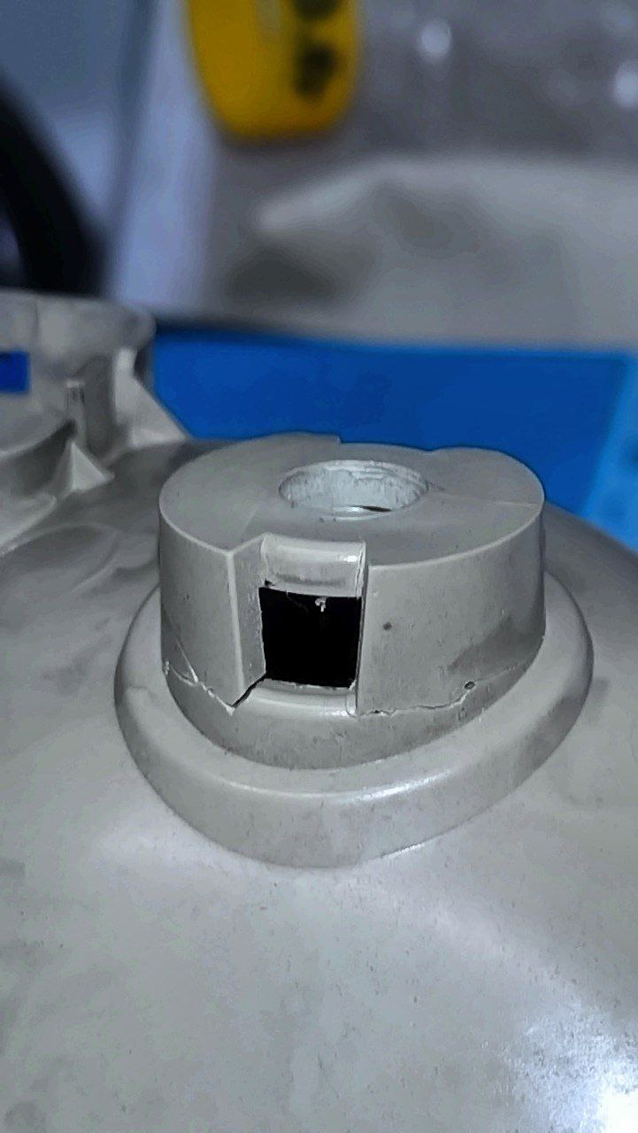

Le puits central ou il doit y avoir la vis normalement.

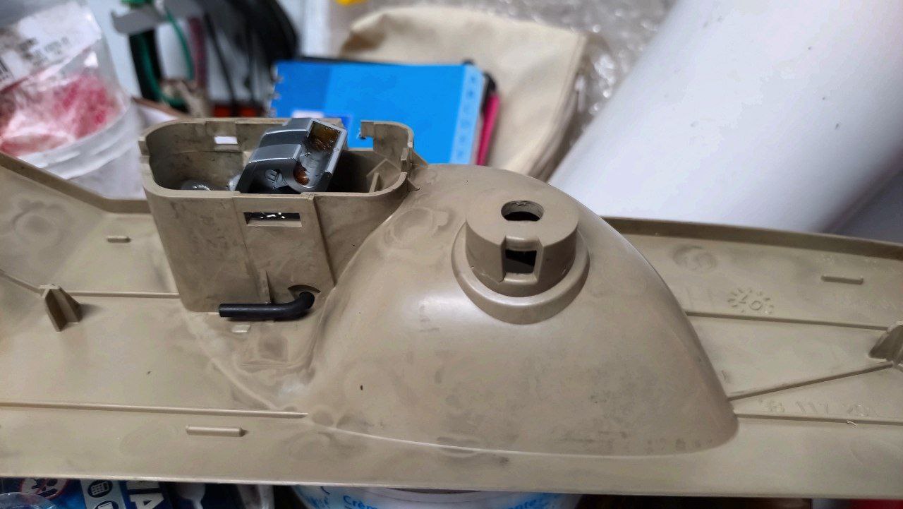

Ah oui, j'aurais du faire la photo de la partie restée vissée sur la porte. On voit la cassure autour du cache central ( noir sur la photo).

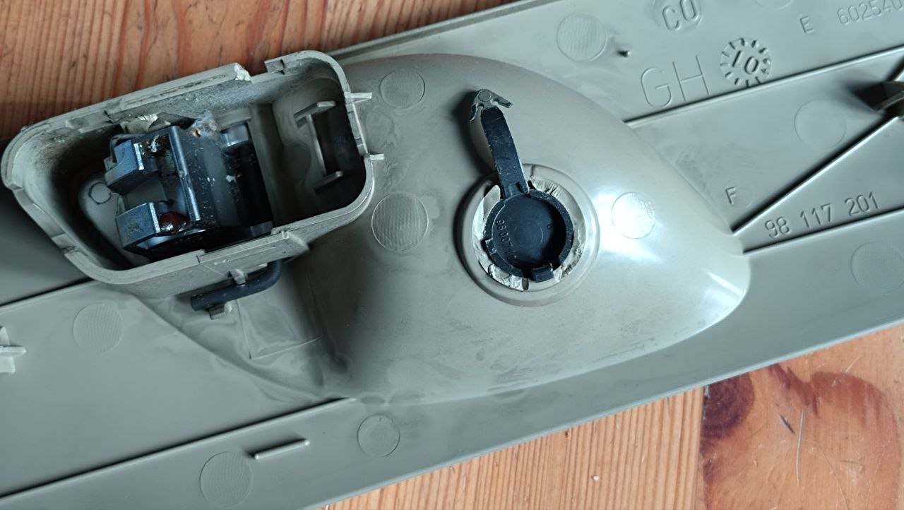

Voici l'objet du délit :
Il ne me reste plus qu'a recoller avec la colle de Pierre et remonter...sachant que ke petit ressort de rappel de la poignée semble avoir perdu sa butée et ne fait plus effet

Collage effectué. Ça a l'air de tenir après une semaine d'utilisation intensive.
Prochaine étape, peinture. Je suis moins courageux que certains d'entre vous. Et je manque aussi de temps. Je suis aller voir mon copain carrossier peintre.
Je vais lui porter les pièces et lui confier l'ouvrage.
