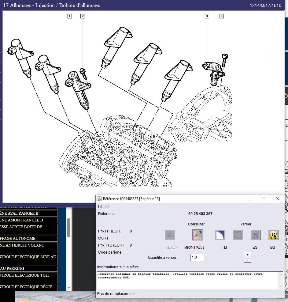

Même problème avec le mien également un V6 moteur s'arrête en roulant impossible de remettre en route retour a la normale aléatoire et retour du problème de la même manièren'y a t'il pas un moyen d'éliminer définitivement l'anti démarrage ?
Atrebate01 Avantime V6 dynamique 2001 bleu Iliade 70000kms download/file.php?id=13069
- troublouse
- Messages : 539
Re: SOS Avantime V6 Anti-démarrage HS
Bonjour ,
si le problème arrive en roulant, c'est sûrement le capteur PMH .
Je ne pense pas que l'antidemarrage soit en cause.

Où se situe ce connecteur ??
- troublouse
- Messages : 539
Petite vidéo à voir pour le capteur PMH : https://www.youtube.com/watch?v=2nGQcl6k5Ao
- troublouse
- Messages : 539
Et voila .
