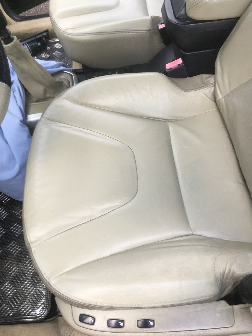

Salut Jordane,
Après environ 7000km, l'état reste correct, les parties les plus sollicitées de l'assise conducteur montrent quelques traces d'usure peu visibles au niveau des plis. Les autres parties n'ont pas bougé.
Voici l'état actuel:

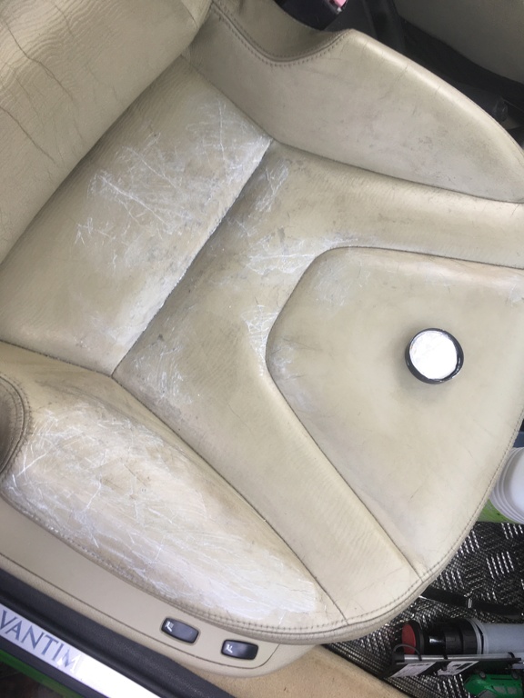

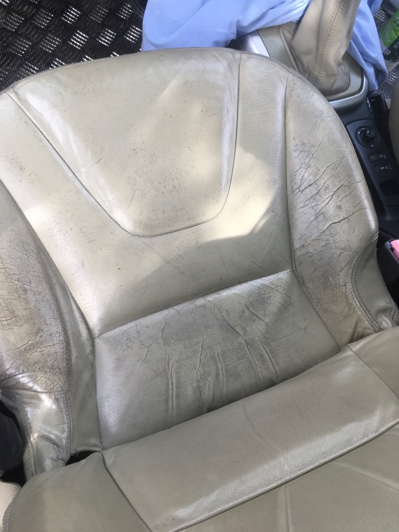

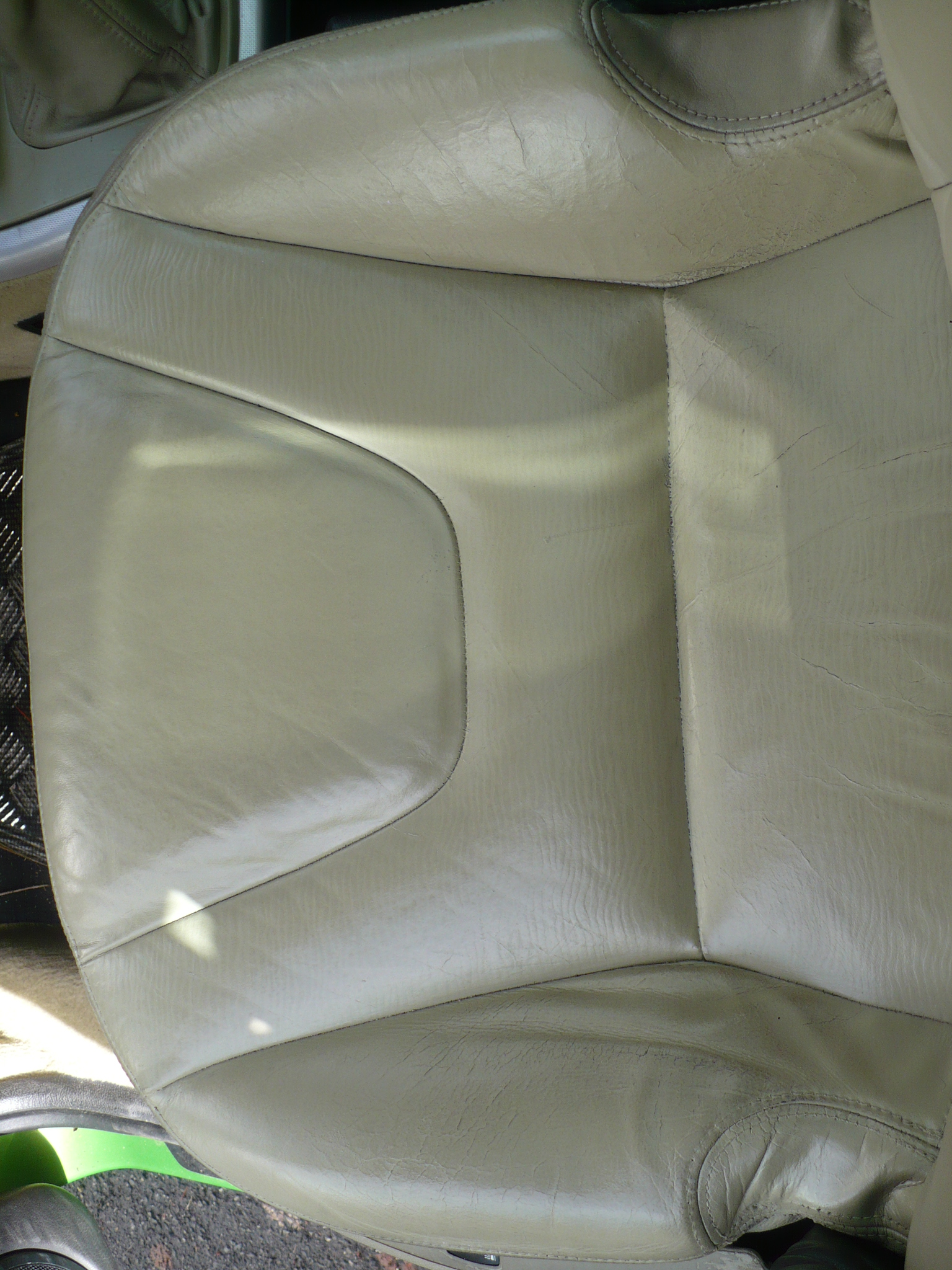

Hello boys,
J'avais refait les sièges avant en 2016, et ils avaient pas mal tenu.
Mais le temps a quand même fait son oeuvre et j'ai repris les assises pour une nouvelle décennie. woohoo
La technique n'a pas évolué, dégraissage au diluant cellulosique, masticage et ponçage, primaire, une couche de couleur et deux de fixatif.
Bouclé en 3 h. :P
Avant, pendant, après...
