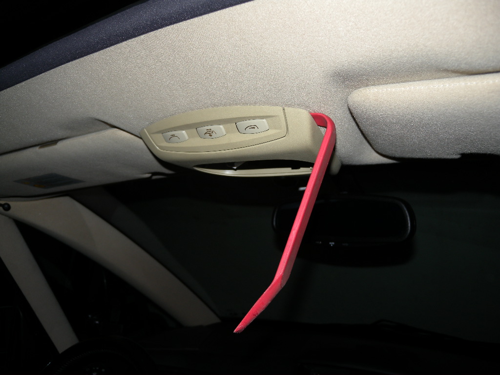

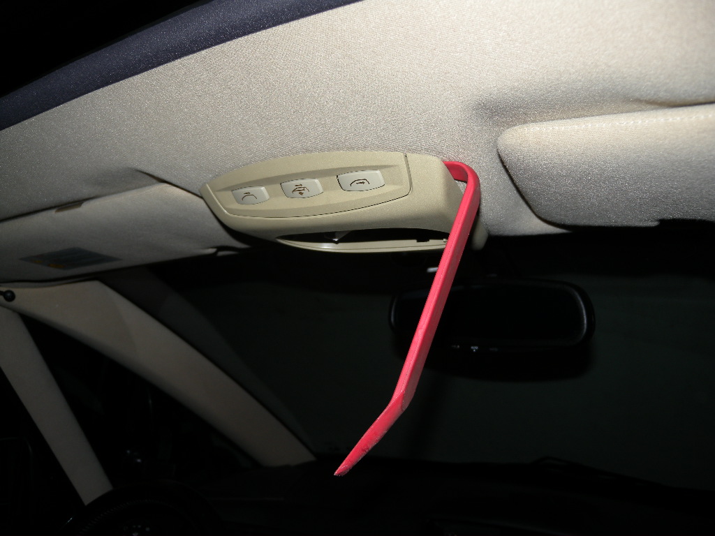

Démontage bloc grand air
enlever lecteur de carte

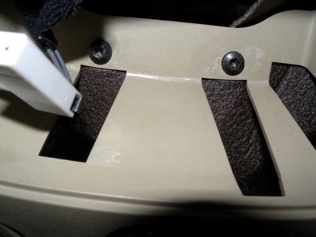

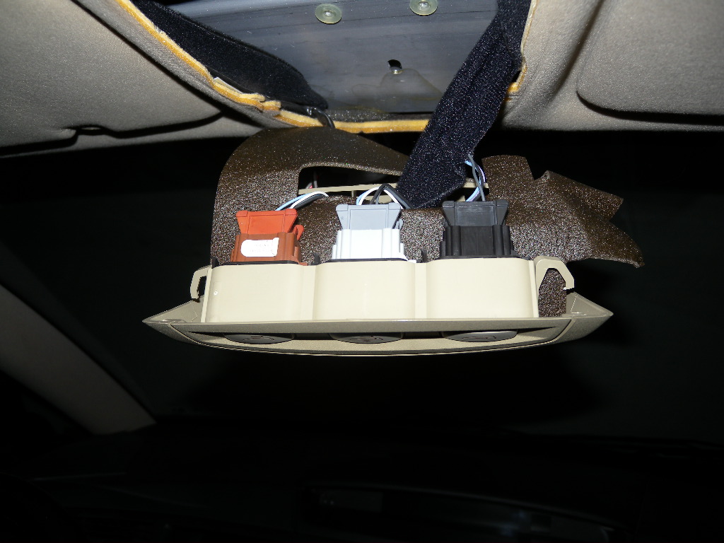

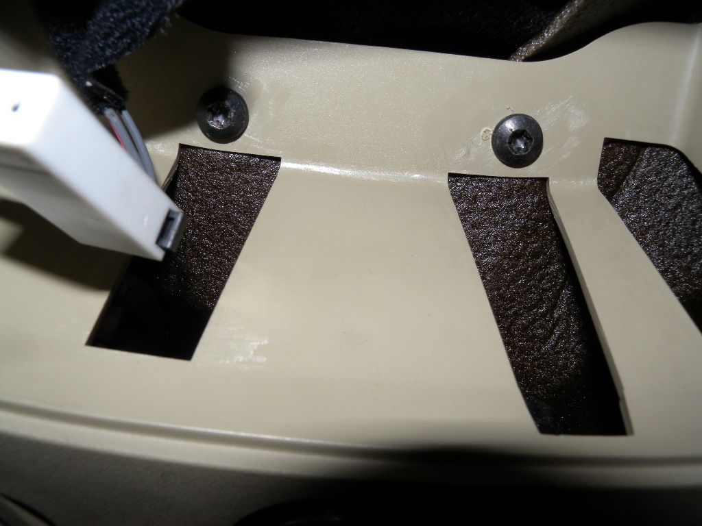

retirer les deux torx de 20 et retirer le bloc grand air
les 3 connecteurs

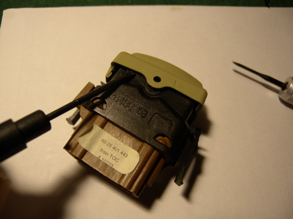

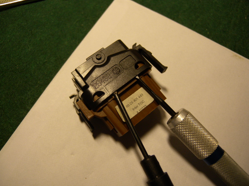

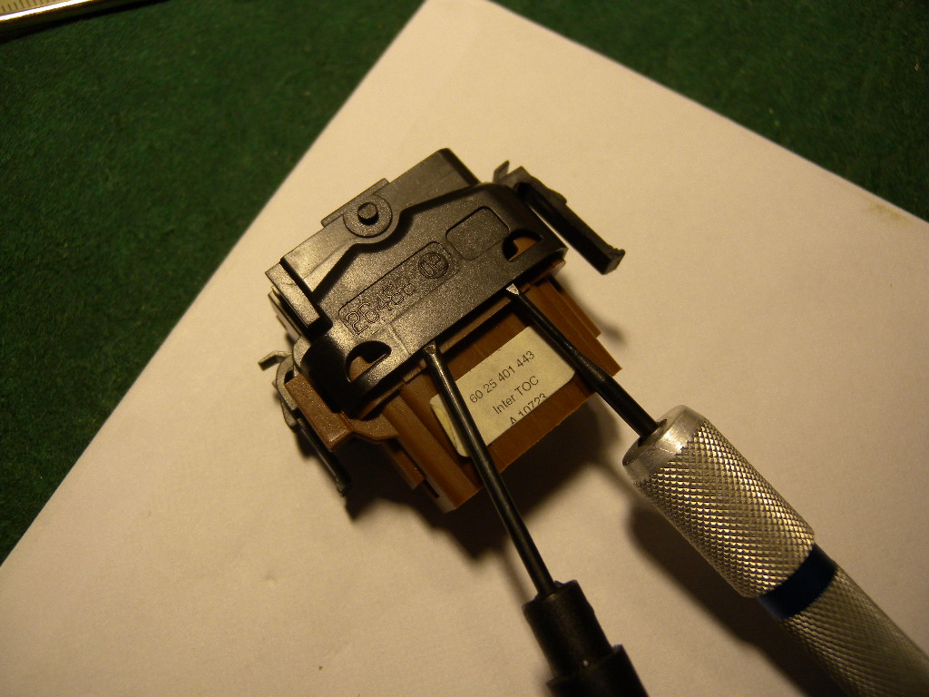

retirer le connecteur de l’interrupteur à réparer et le démonter

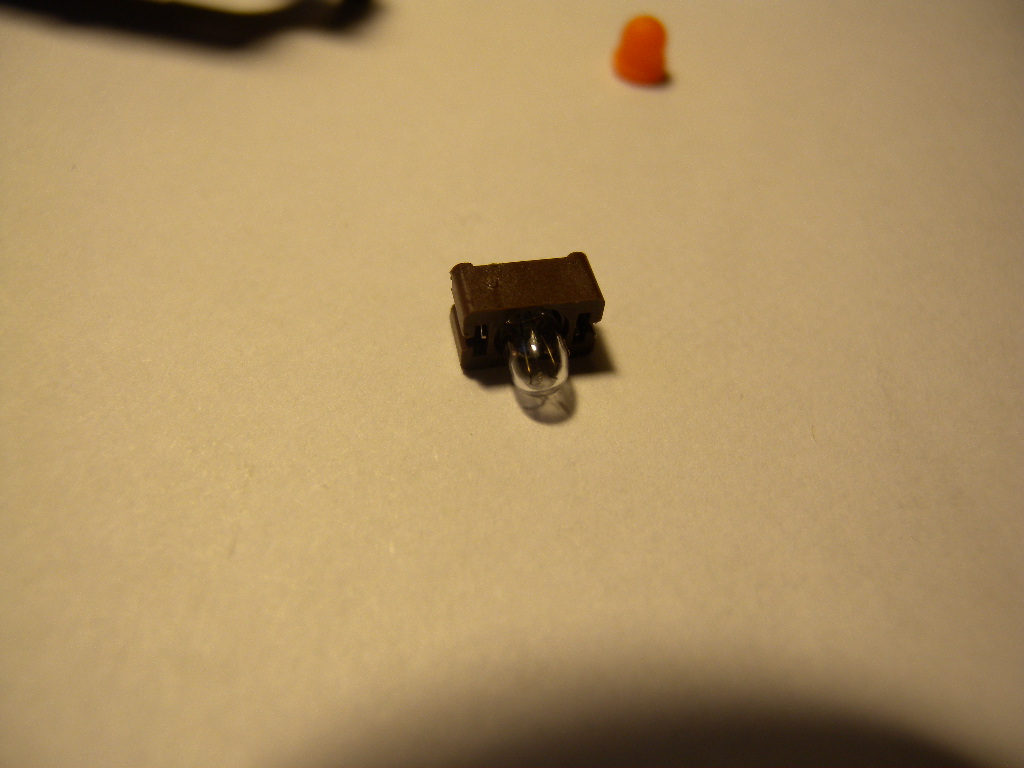

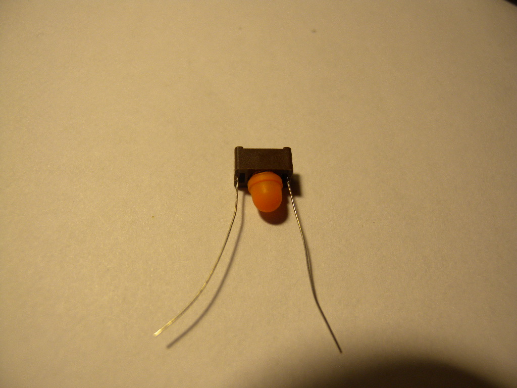

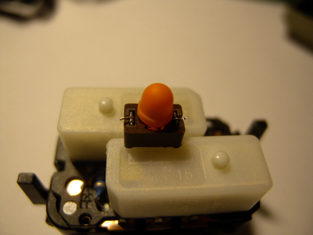

voila la la lampe avec son capuchon orange
retirer la lampe et son support puis retirer le capuchon attention fragile

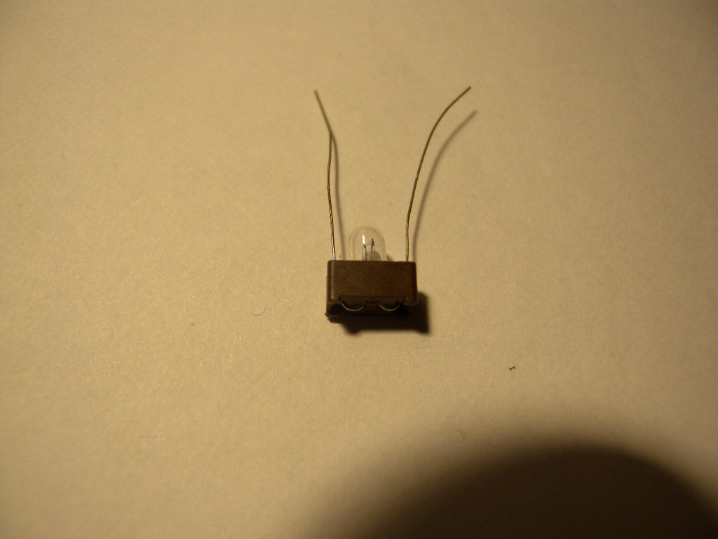

retirer la lampe du support

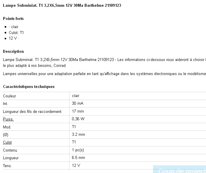

mise en place de la nouvelle lampe : j'ai utilisé une luciole 12v 30ma ( environ 1 euro )qui donne la mémé intensité d'éclairage que les lampes d'origine

Ou as tu acheté les ampoules de rechange ?

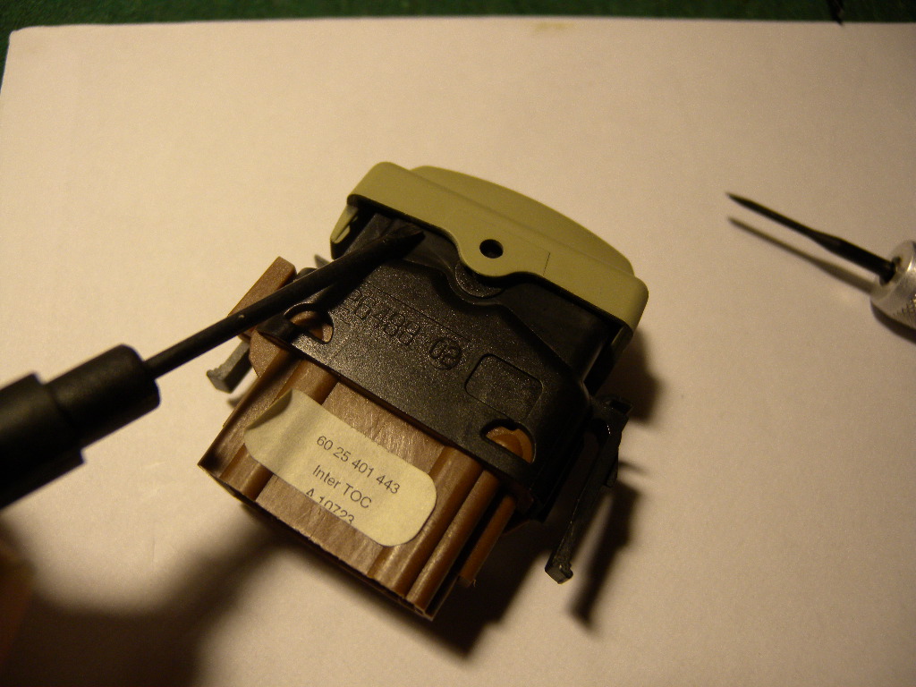

remettre le capuchon orange délicatement ( mouiller légèrement l'ampoule ça glisse mieux :roll: )
remonter le support sur l'interrupteur

Spaza a écrit :Ou as tu acheté les ampoules de rechange ?
Chez mon marchand de composants électronique local mais si tu cherches: luciole 12v 30ma sur internet tu en trouves.
