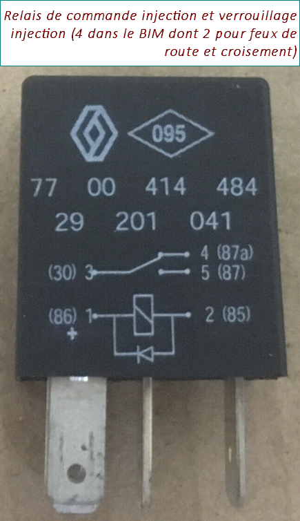

Regarder le relais de gestion de l'injection qui est peut être oxydé ?
- troublouse
- Messages : 529
Re: Ne démarre pas à chaud, mais TB à froid
Bonjour ,
Changer les 2 relais injection et antidemarrage .ils se trouvent dans la boîte à fusible à côté de la batterie ce sont les relais gris.
Dans un premier temps inverser avec les relais code plein phare.
Yves
Yves

Bonjour Fred et Olivier,

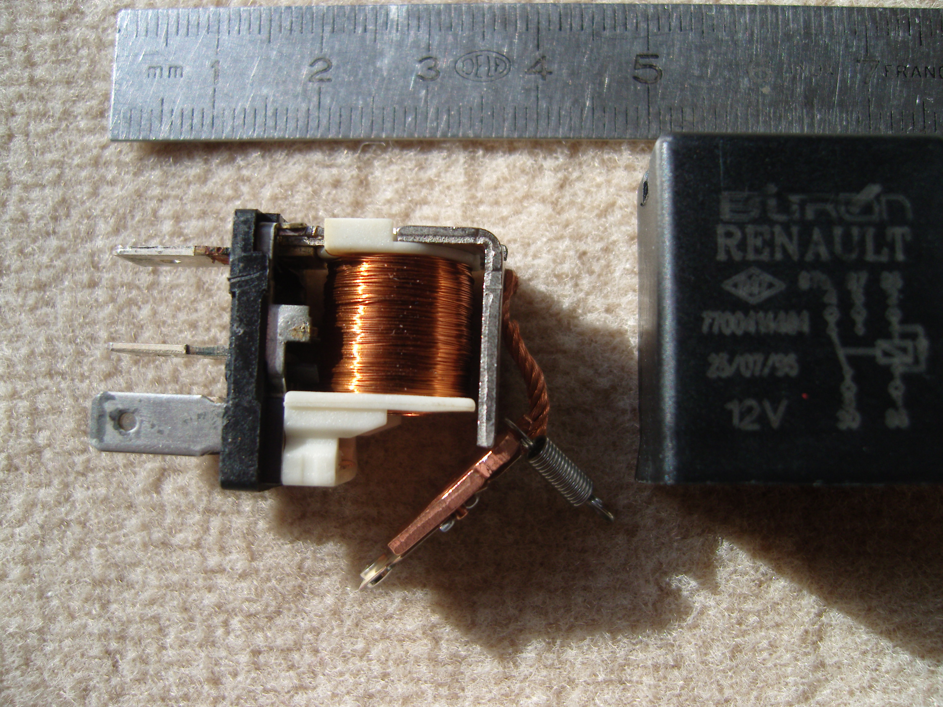

En effet pas impossible que ce soit un des relais situés dans le BIM (Boitier Interconnexion Moteur) qui soit fatigué et pour le savoir facilement, il faut faire l'échange, avec le même qui est proche et sert à l'éclairage...
La petite bête se trouve derrière la batterie, et après l'enlèvement du couvercle on réalise l'échange facilement. Si cela fonctionne, c'est gagné, reste plus qu'à réaliser l'appro de deux relais neufs, pour de mémoire, environ 15/20 €...
Par contre c'est étonnant que cela fonctionne parfaitement, après juste le refroidissement du moteur, mais cette "bêbeêtte" étant toujours surprenante dans ses manifs, que pourquoi pas...
J'ai eu cette panne, sans rapport avec la température, et après ouverture du relai défaillant, les contacts des palettes mobiles étaient tombés en poudre noire ...et donc pas de contact du tout.. , si je retrouve l'image de la disposition des paires de relais dans ce BIM, je mettrai...mais aujourd'hui il y a des coupures "internet"...
Bonne chance
C'est reparti, peut -être l'image: , c'est un bout informatif, mais encore coupure , tape BIM dans le moteur de recherche (sans jeu de mot) tu devrais trouver cette image montrant la disposition des relais
Bonne chance

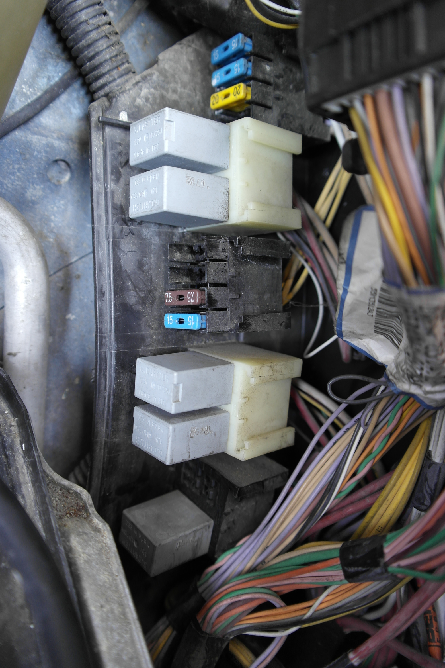

3 relais sur 5 étaient légèrement oxydés. Je les ai brossés mais le problème persiste. Je voulais suivre vos conseils d'inverser les relais, mais je ne sais pas lesquels choisir. J'ai essayé de taper BIM dans le moteur de recherche, mais ça m'a ramené à cette conversation. Je joins la photo avec tous les relais. Si quelqu'un peut me guider... Merci d'avance
Je viens d'inverser les 2 relais du boitier gris clair en haut avec les 2 autres sur le boitier du bas, et malheureusement ça ne démarre pas. Que faire d'autre ?
- troublouse
- Messages : 529
Tu inverse les 2 gris du bas avec les 2 gris du haut.
C'est ce que j'ai fait mais ça n'a rien donné

J'arrive trop tard mais bon comme je l'avais déjà préparer ça peux servir à d'autres
De la gauche vers la droite (de bas en haut sur la photo)
Relais pompe à eau (573) gris foncé
Brochage libre
Relais verrouillage injection (238)
Relais pompe à carburant (236)
Fusible 15A +12v après contact moteur
Fusible 7,5A +12 v feux de recul
Brochage fusible vide
Relais feux de code (290)
Relais feux de route (237)
Fusible feux de roue 20 A (F66)
Fusible feux de code droit (F59)
Fusible feux de code gauche(F58)
Sinon ton symptôme me fait penser sur les anciens moteurs lorsque l'on laissait le stater enclenché .
Capteur (sonde) de température moteur peut être, si elle donne une température fausse (trop basse) l'injection délivre un surplus d'essence pour le démarrage à froid qui une fois le moteur chaud devient un excès d'essence d'ou le moteur l'étouffe
Brochage libre
