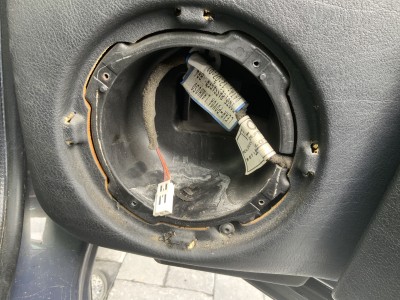

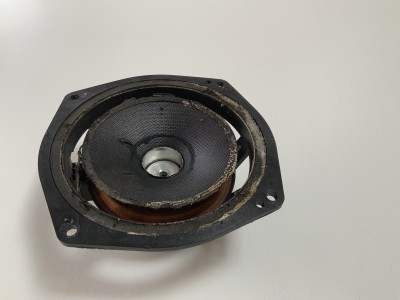

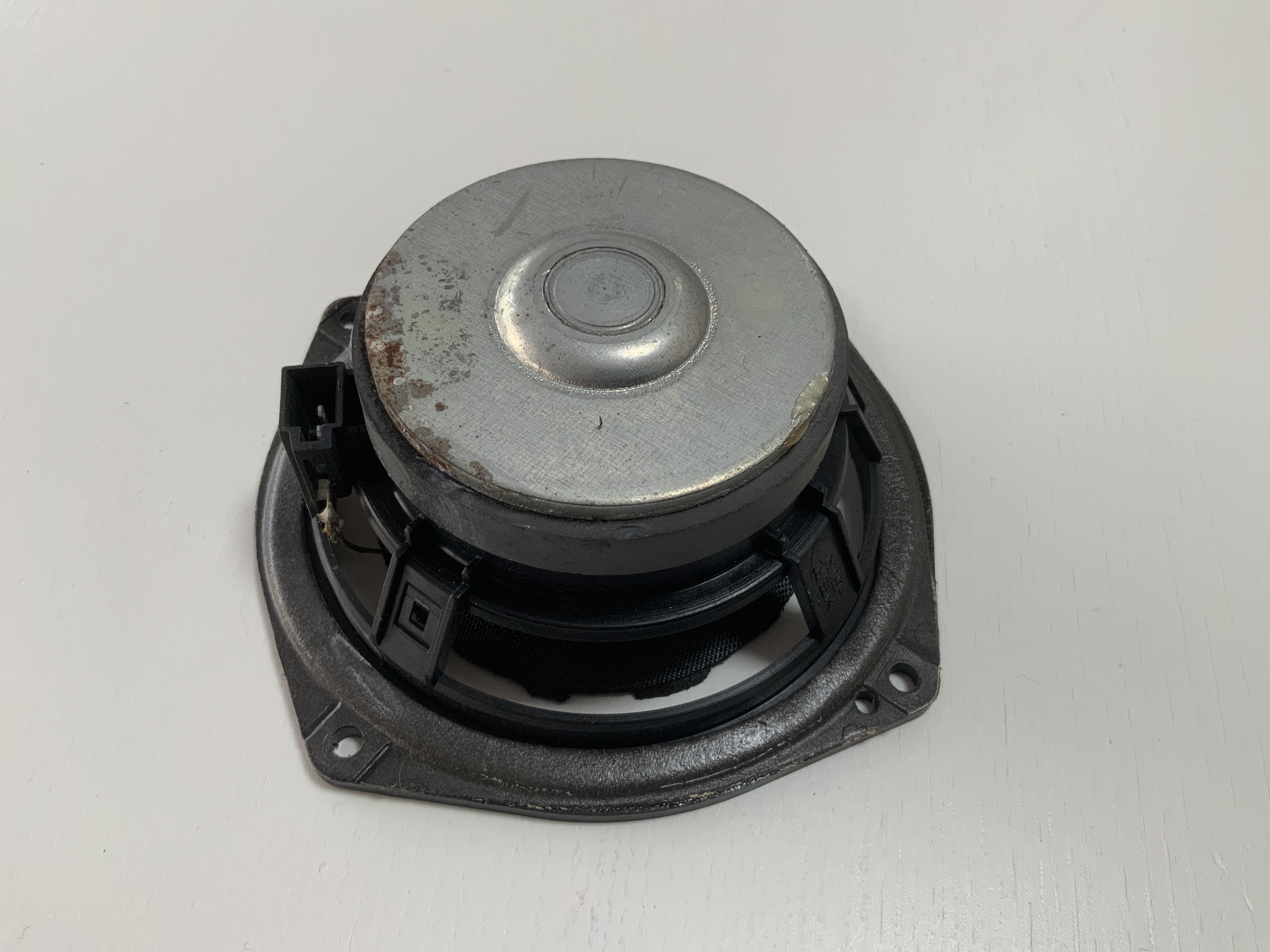

bonjour les capitaines.
mes 2 hp de portes sont ´partis en miettes’. gresillent a max.
je pense que j ai dû laver le dessous de la porte. et quand elle est ouverte, il y a un event qui s ouvre derriere le Hp. donc ne pas laver le dessous de la porte au jet car on arrose l arriere du HP !!!
Du coup, les dimensions sont : entraxe trous de fixation : 144 mm
largeur HP sur le devant 127 mm .
largeur HP a l arriere : 117 mm , sachant que le caisson de porte fait 130 mm pour 70 de profondeur.
le tweeter de la planche de bord est de marque focal . donc le HP de porte surement .
Du coup un HP de 130 ou 135 convient.
un HP de 160 doit pouvoir trouver sa place en refaissant un caisson de porte.
Avez vous remplacer les votre ?
Philippe a La baule en Avt gris acier V6

Messages : 1872
Re: HAUT-PARLEUR AVANT GAUCHE FOCAL bas de porte
Bonsoir, en effet ce n'est plus un HP , cela ressemble à un tweeter :!: Dans les portières le HP Pionner est un 165mm je crois me souvenir, et Mindoro en vendait à 15€ + frais de livraison. Par contre pas de Focal, j'avais cherché il y a une dizaine d'années et une paire tournait autour de la centaine d'euros. J'ai conservé ceux en place :roll:
Messages : 900
Les Pionner sont peut être moins performants mais ils ne partent pas en purée comme les Focal. :cry:
