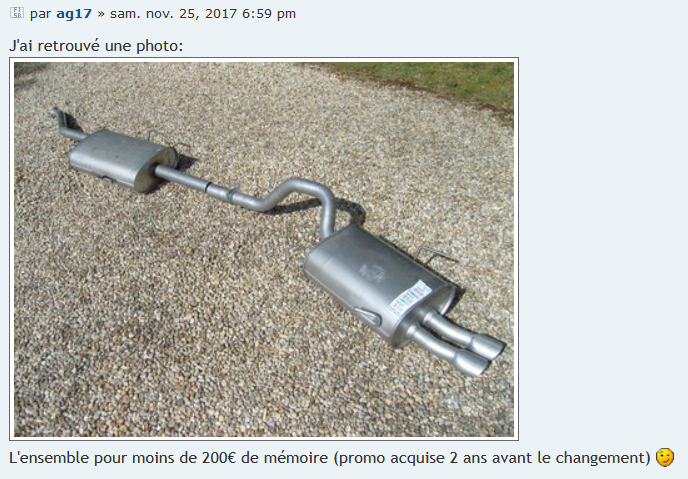

Salut Bobo63, comme indqué par Bond174, l'idéale est la version inox, mais si le budget, n'est pas compatible il y a la solution Imasaf pour juste le dernier silencieux et plus si besoin du pot de détente intermédiaire. Suffit de voir sur la bay on trouve les deux , qui se monte en lieu et place:c'est ce que j'ai avec un petit trou fait pour l'évacuation de la condensation dans le silencieux ar . :wink:
Dernière modification par ag17 le 20 mars 2021, 21:19, modifié 1 fois.
Messages : 1861
Re: Ligne échappement v6 boîte manuelle
ag17 a écrit : 20 mars 2021, 19:59 Salut Bobo63, comme indqué par Bond174, l'idéale est la version inox, mais si le budget, n'est pas compatible il y a la solution Imasaf pour juste le dernier silencieux (environ 210€) et plus si besoin du pot de détente intermédiaire. Suffit de voir sur la bay on trouve les deux , qui se monte en lieu et place:c'est ce que j'ai avec un petit trou fait pour l'évacuation de la condensation dans le silencieux ar . :wink:
La promo il y a 5 ans était à environ 200€ pour l'ensemble intermédiaire et terminale

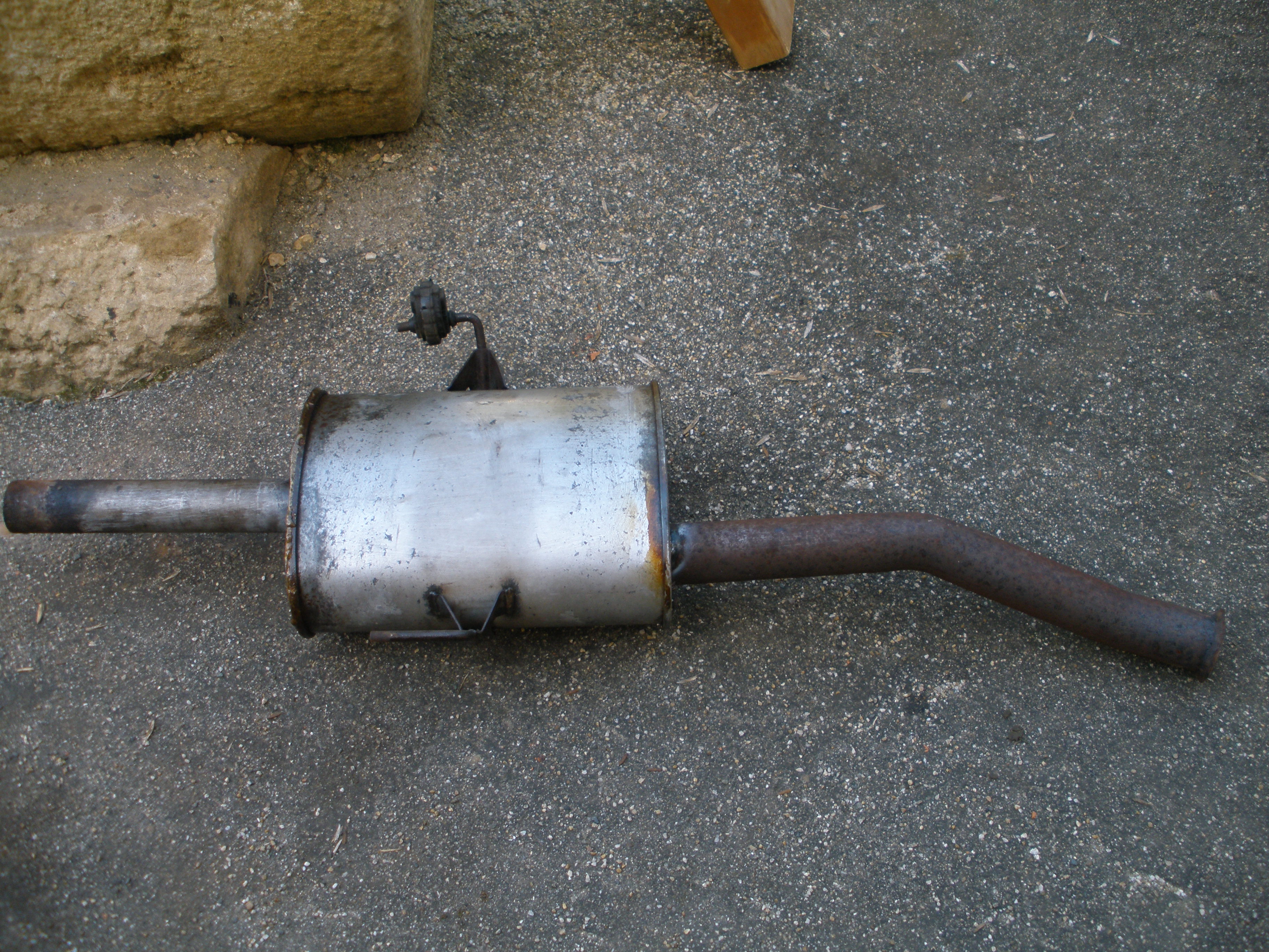

domi
Messages : 118
Localisation : 24 Dordogner
Message par domi »
Bonjour, le pot intermédiaire ne se trouve pas sur Ebay. celui que l' on voit est pour le moteur 2L.
https://www.ebay.fr/itm/Endschalldampfe ... SwIzBgSF22
il semble introuvable pour le V6
Messages : 1861
Pas d'inquiétude, pour l'intermédiaire c'est le même pour le V6 :wink:, et pour le silencieux attention: la sortie pour l'espace 3, ne va pas bien sur l'avantime :!: Regardes bien; avantime sorties à l'horizontale et Espace 3 coudées vers le bas :o
domi
Messages : 118
Message par domi »
photo intermédiaire BVA
