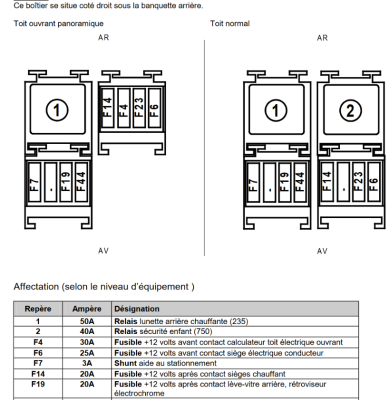

Depuis quelques temps, je constate que mes deux sièges chauffants ne font plus le travail pour lequel il était payer... Chauffer le postérieur et le dos.
Bien que le voyant du tableau de bord s'illumine, les 2 sièges ne chauffent plus. Une panne en même temps, alors que personne ne se pose sur le siège passager....
Avez-vous eu ce genre de panne sur les 2 sièges simultanément ?
Gabriel
Gabriel

Re: Sièges chauffants
Au dessus de 7 degrés extérieur ils ne fonctionnent pas
Salut Bond174
Oui, je savais qu'il y avait une histoire de température.
Mais en ce moment, le thermomètre affiche des températures beaucoup bien plus basse que 7 degrés.
- Messages : 1867
Salut Gabriel, jouer de malchance peut-être, cela arrive parfois, si les deux sièges sont hors chauffage en même temps, je regarderais le fusible qui doit être sous la banquette arrière, mais je me souviens plus du repère...je vais chercher...un 20 ampères je crois. Cela pourrait expliquer le simultanéité
Bon c'est retrouvé, à voir sous la banquette arrière, le F14....

Merci, je regarderai cela demain. Je devrai avoir un peu de temps libre.ag17 a écrit : ↑20 janv. 2022, 17:22 Salut Gabriel, jouer de malchance peut-être, cela arrive parfois, si les deux sièges sont hors chauffage en même temps, je regarderais le fusible qui doit être sous la banquette arrière, mais je me souviens plus du repère...je vais chercher...un 20 ampères je crois. Cela pourrait expliquer le simultanéité
Bon c'est retrouvé, à voir sous la banquette arrière, le F14....2022-01-20_162704.png![]()
Zut, mon fusible est bon.Gabriel a écrit : ↑21 janv. 2022, 19:31Merci, je regarderai cela demain. Je devrai avoir un peu de temps libre.ag17 a écrit : ↑20 janv. 2022, 17:22 Salut Gabriel, jouer de malchance peut-être, cela arrive parfois, si les deux sièges sont hors chauffage en même temps, je regarderais le fusible qui doit être sous la banquette arrière, mais je me souviens plus du repère...je vais chercher...un 20 ampères je crois. Cela pourrait expliquer le simultanéité
