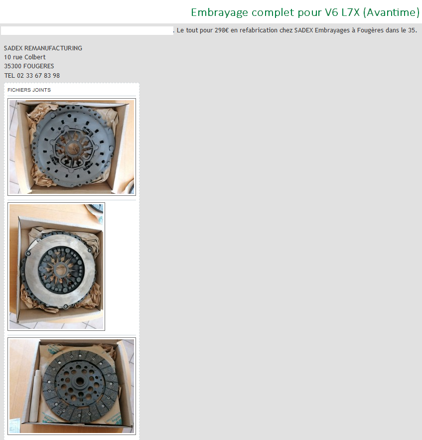

Bonsoir les cap'tains de V6, on doit pouvoir trouver son bonheur, entre autres, ici :
Je n'ai pas tester moi-même ayant un 2Lt, mais cela semble sûr :wink:
alex18
Messages : 2
Inscription : 31 juil. 2022, 16:12
Re: Embrayage Avantime 3L V6 Privilège
Message par alex18 »
Bonjour et merci beaucoup.
ça semble être une bonne adresse en effet. Et le prix est très raisonnable par rapport à ce que j'imaginais.
Un bon réveillon aux cap'tains !
