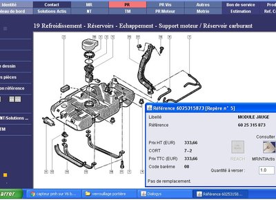

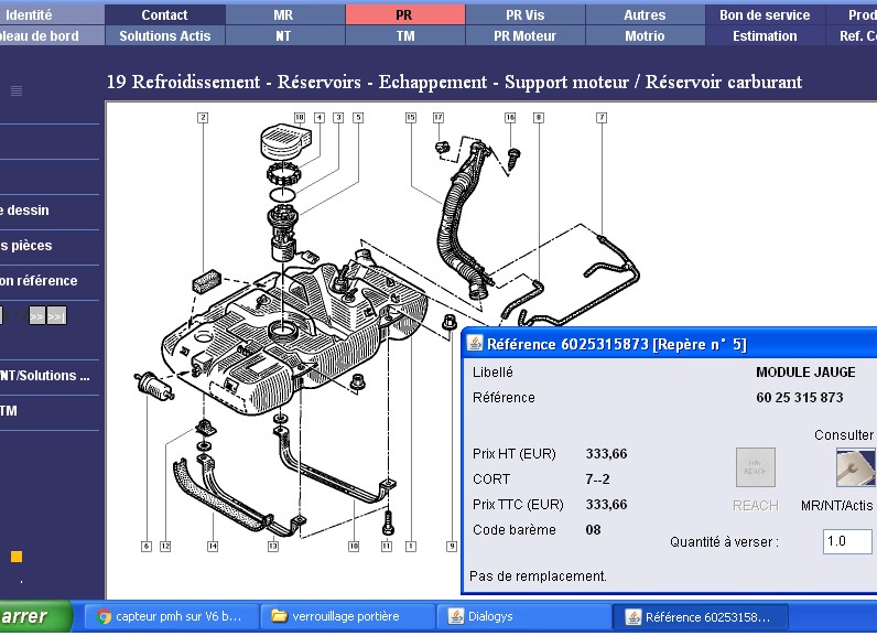

Re: capteur pmh sur V6 bva
nouvelles rono Rochefort, il semblerait que la panne provienne de la pompe immergée dans le réservoir. Bien sur + dispo chez rono. Quelqu'un a t' il la référence (pas dispo chez oscaro). Merci

Bonsoir,
j' ai récupéré le vaisseau aujourd'hui à Rochefort à la concession Renault. Changement de la pompe jauge dans le réservoir. Coût 486.90 € + 353.36 € changement du capteur PMH (pour rien) soit un total de 840.26 € pour une immobilisation de 2 mois et 10 jours ! Je ne sais pas s' ils auraient trouvé la panne.
