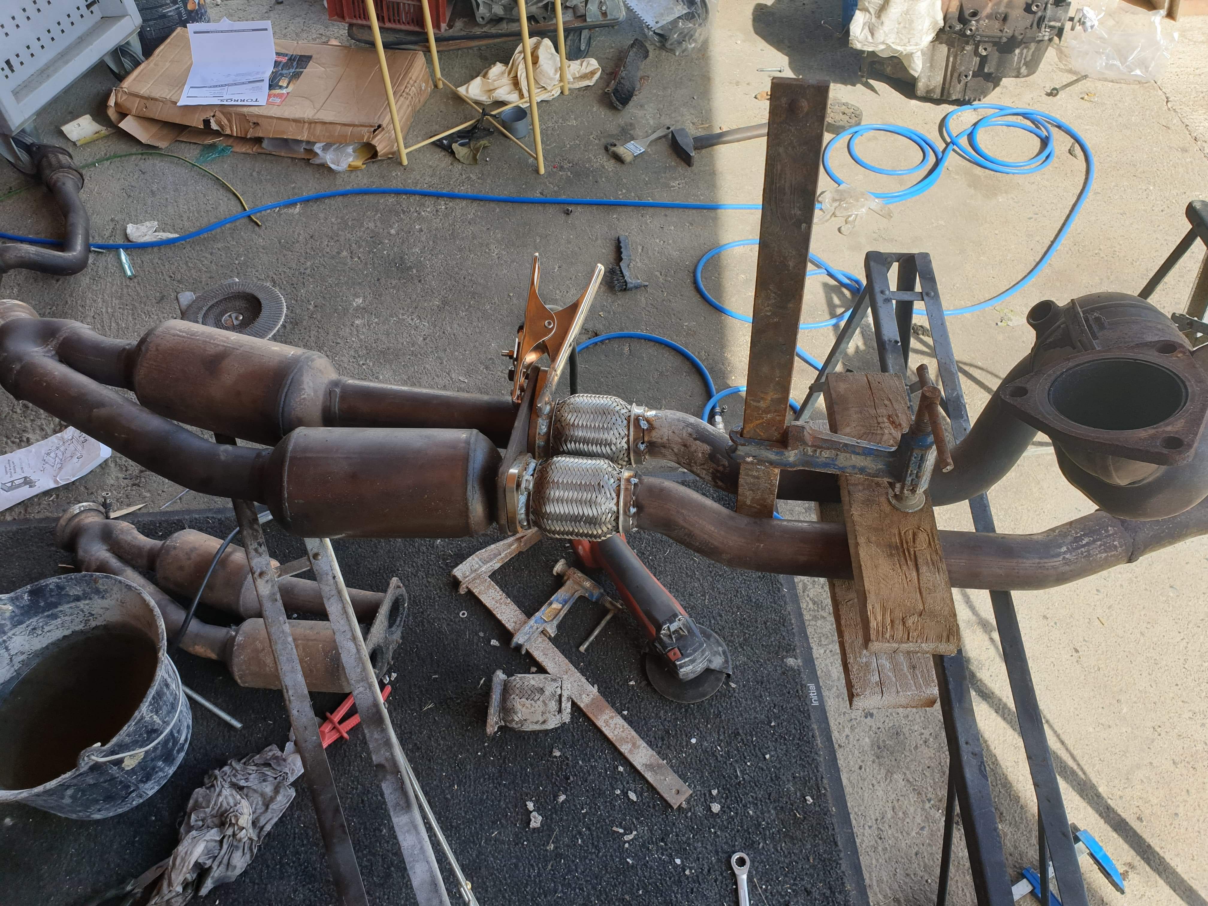

Évidemment nous avons rencontré quelque surprise, un galet tendeur de distribution qui voulait pas faire son travail, le relais gris d'injection qui décide de nous laisser tomber au moment du redémarrage, un boulon de poulie damper qui casse au serrage, les gougeons du catalyseur qui veut veulent rien savoir.
Nous avons tenu les délais, début dimanche après midi fin mercredi en début d’après-midi, ça été dense fatiguant, mais aussi un moment d'échange et est d'entre aide.

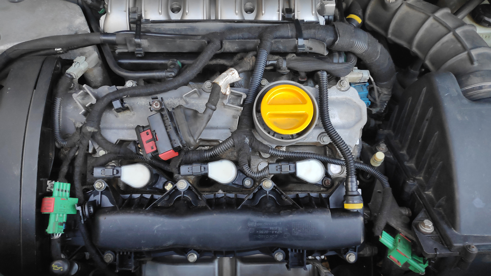

J'ai terminé la réfection des gaines du faisceau moteur

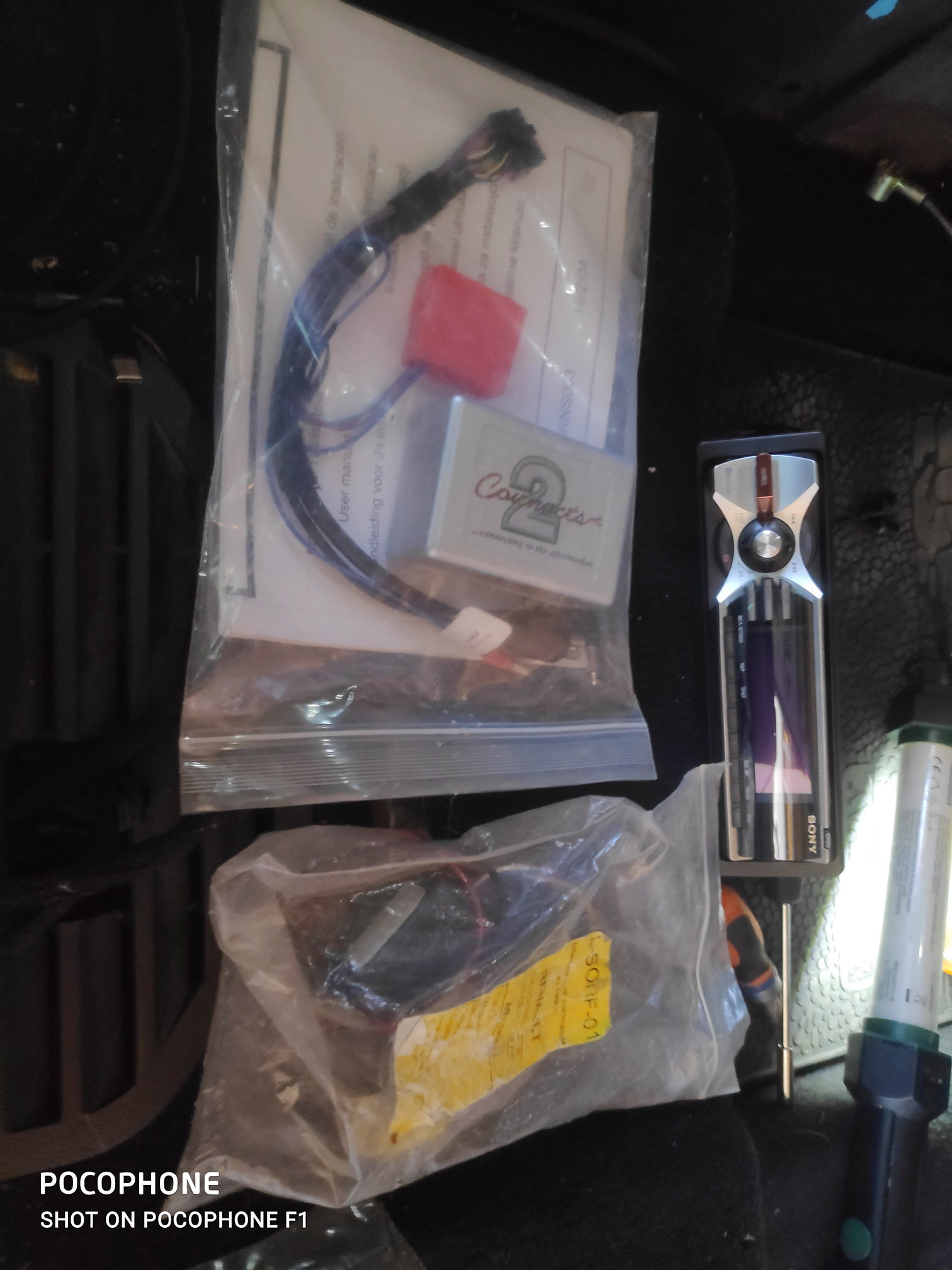

iInstallation d'un autoradio Sony Mex-BT5000 d'un Parrot 9200 pour la téléphonie BT et d'un GPS Android pour avoir Waze et autres https://fr.aliexpress.com/item/10000038 ... 0o7CbqmFGU
