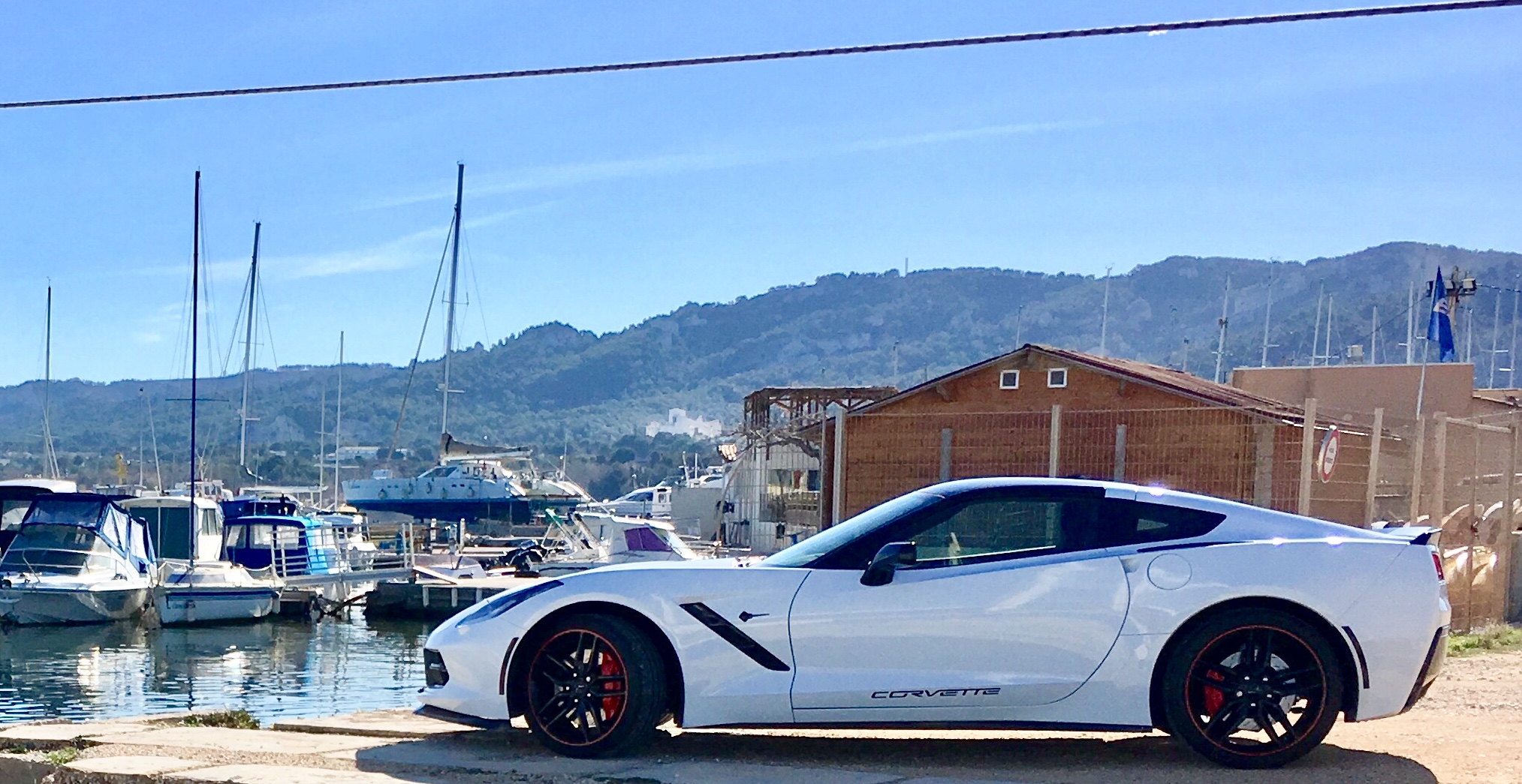

avec plaisir !
ma C7

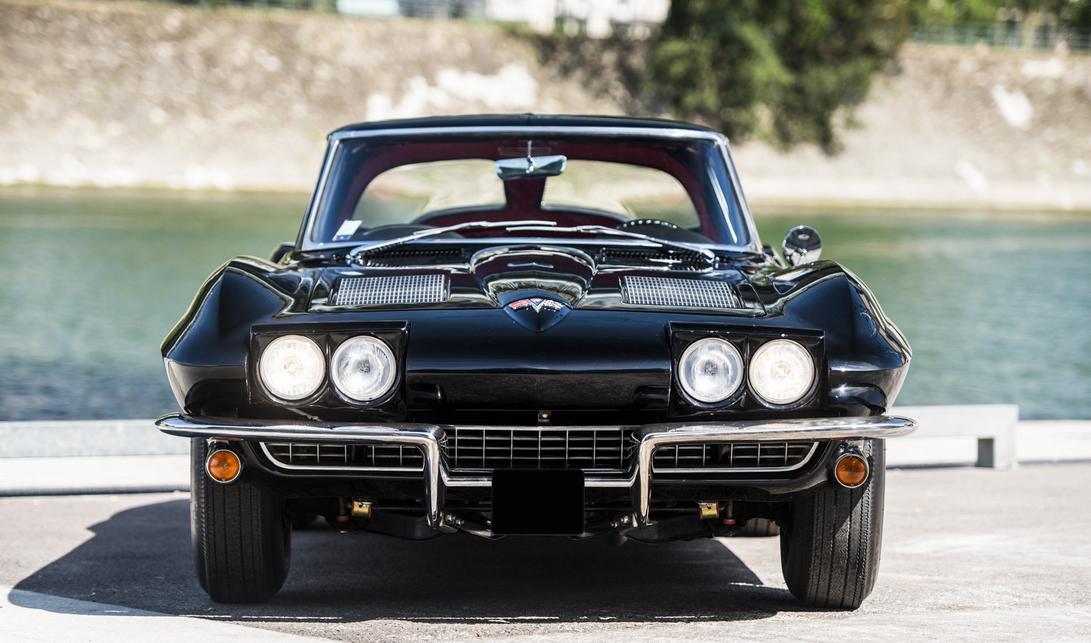

Superbes modèles et photos, mais celui que je préfère:
moins performant et de mémoire 2 vitesses en BA , mais quelle ligne :roll:

on est d'accord ag17 !!! les C2 font réver !!! des lignes incroyables !!!!!
mais pour rouler avec ça, crois moi faut être mécano....et avoir des actions chez Esso !!!!!
j'ai des amis qui en ont.....mais ils ne traversent pas l'Europe comme moi avec leur vette et souvent se limitent à des ronds dans la région.......
les 2 que tu montres sont des C2 avec split windows !! les plus cher ! introuvable en état à moins de 100.000 euro !
les Corvettes exploitables pour faire de la route en toute fiabilité commencent à la C4 et surtout C5/C6/C7.............

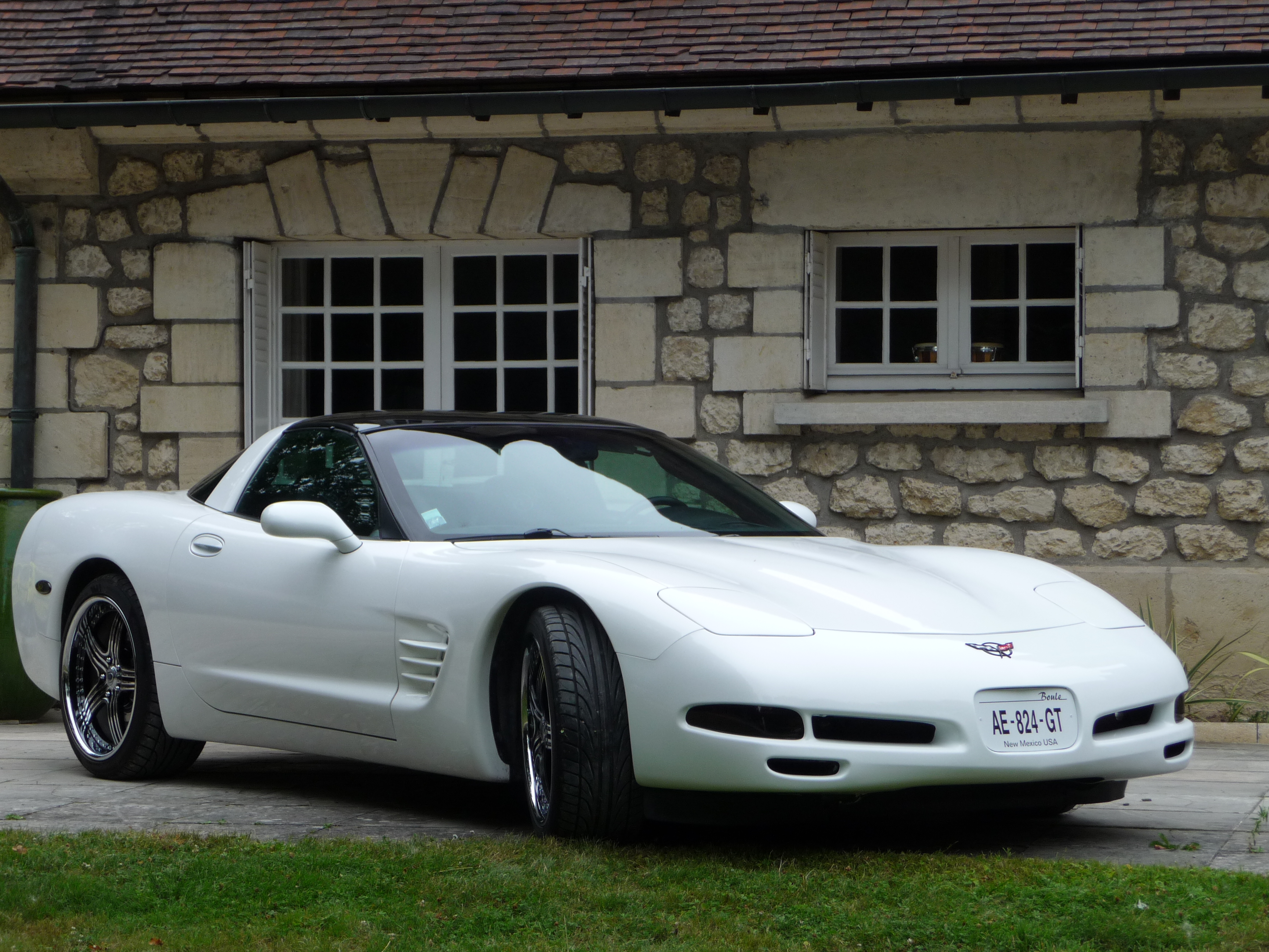

pour le plaisir des yeux........mes anciennes C5 et C6...... :wink: :wink: :wink:

Ouah! C'est vraiment top, faut pas hésiter à se faire plaisir. :D :D :D
