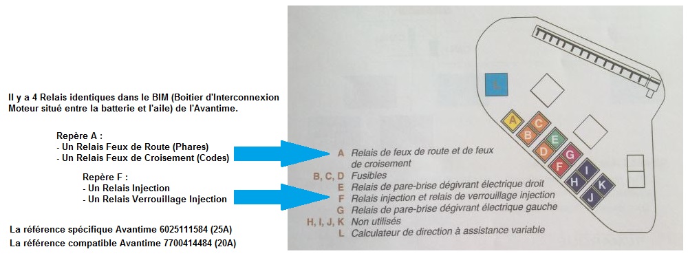

Peut-être une piste à explorer, et qui est facile , voir peu cher, inverser les relais en cause possible
Nota: il y a 2 relais sous le repère F
Re: compteur qui clignotte + impossible de démarrer
Tu penses que l'un re ces relais est en lien avec le calculateur dans l'habitacle?
J'ai un doute mais je vais essayer, dans ce genre de problème des fois faut pas trop essayer de comprendre
- Messages : 1861
Ce n'est pas impossible
, avec aussi une masse oxydée sous le bac à batterie. Cela produit, lors de l'appel de jus, une chute de tension telle que le ou les relais clignotent et l'auto ne démarre pas. Mais parfois avec cet engin aux mystères existants, je ne réfléchit plus , j'essaie...
