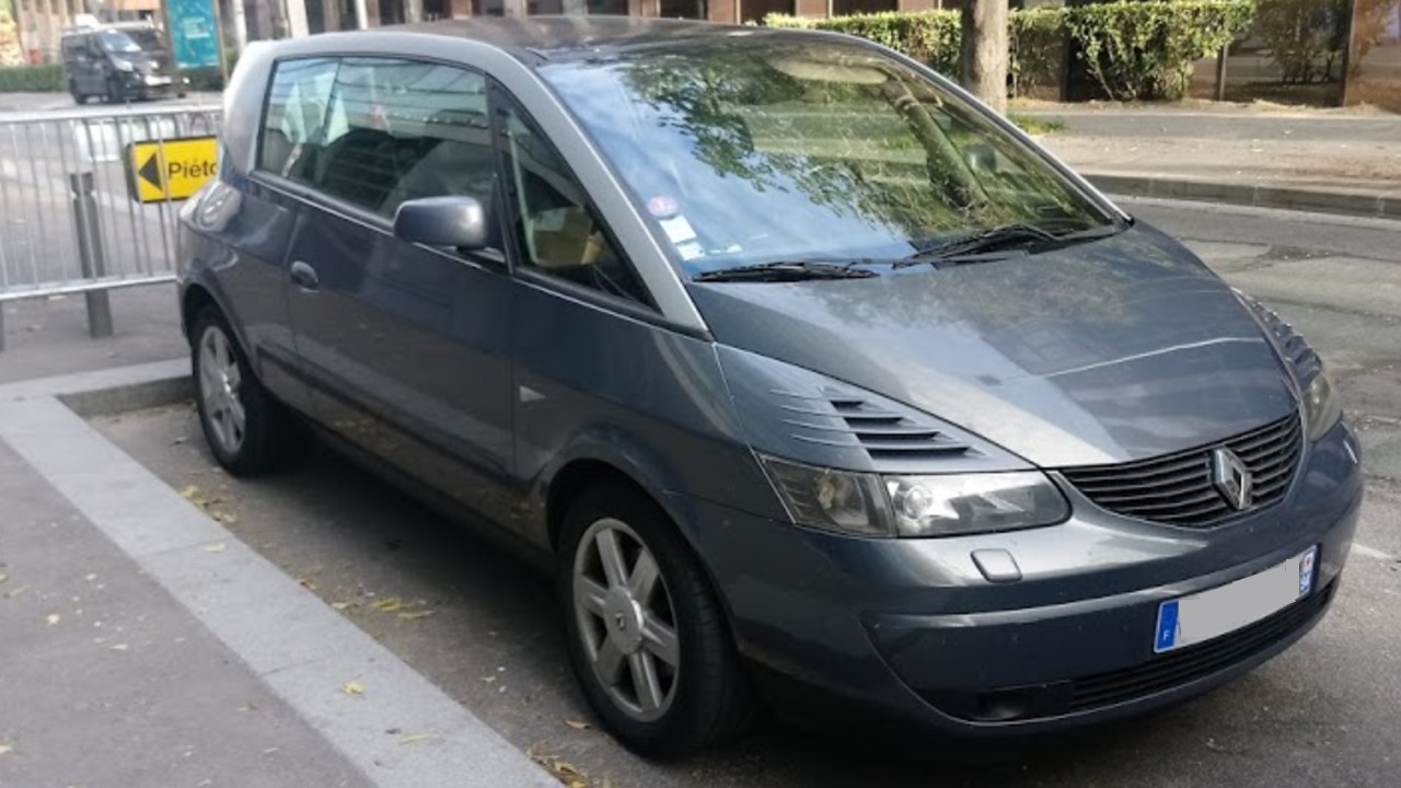

J'attaque un nouveau projet. Remise à neuf du vaisseau familiale. Carrosserie parfaite. Mécanique à réviser (embrayage, distribution, direction). Interrieur à parfaire.
J'espère faire une sortie dans peu de temps.

J'attaque demain pour la rénovation.
Interrieur :
- remise à neuf des sièges cuir sahara (produits ALTA en cours de commande)
- réinstallation chargeur CD (en cours)
- champouinage de la moquette (demain si le temps le permet)
- covering alu brossé des baguettes (en cours)
- suppression plastidip et réfection peinture beige (en cours)
- réparation fermeture cendrier (en cours)
moteur :
- vidange moteur + boite (mes vitesses passent très difficilement)
- support moteur + boite + reprise de couple (le moteur tombe à chaque changement de rapport)
- distri et embrayage (à voir)
je ferai des photos si cela interesse

Je reviens sur le forum après quelques temps loin de mon Avantime. J'ai eu pas mal de soucis avec mon coupé 406 qui au final me lache pour une histoire d'éléctronique (j pense anti démarrage). Du coup je ressors l'AVT, non pas pour les vacances car pas fini, mais l'idée est de le prendre à la rentrée comme voiture principale en attendant de démarrer le coupé.
Bref, je reviens vers vous pour en causer, et aussi vous demander quelques petites choses.
Boite de vitesse manuelle
Je viens enfin de vidanger la boite (pas encore rempli). résultat : 2,4 litres de sortie, ce qui peu expliquer les passages de rapports parfois difficiles et aussi les tâches d'huile de boite sur le bouchon de dégazage au dessus de la boite. Je vais remplir avec la bonne quantité, mais je ne sais pas par où ? Le bouchon de dégazage ?
Bobines / Bougies
Le tuto pour les bobines est génial, merci grandement !
Question quand même : les bougies, on les dessère à froid ? à chaud ? à tiède ? on y met du WD40 ?
Je pose la question car sur ma 104 j'ai serré mes dernière bougie (il y a 10 ans) moteur chaud et depuis je me demande si j'ai pas fait une connerie et si je ne vais pas le regréter amèrement lors de la prochaine dépose. J'ai peur pour le filetage.
Bocal lave glace
Ma fuite (remplissage qui se termine par terre) est du à deux petite durites, je pense les retours des laves phares, qui ne sont plus branchées dessus. Manque un Y. Si vous avez une photo de ce Y et/ou également les diamètres extérieurs du Y ? Après je verrai pour en fabriquer 1.
Connectique inconnue
Une fois déposé le par choc avant j'ai trouvé un connecteur qui n'était relié à rien. Ni clignotant, ni anti brouillard, ni lave glace ? Minster. Avez vous une idée ?
Voilà voilà. Si besoin ou envie de photo, demandez et j'en mettrai. Merci à vous.
