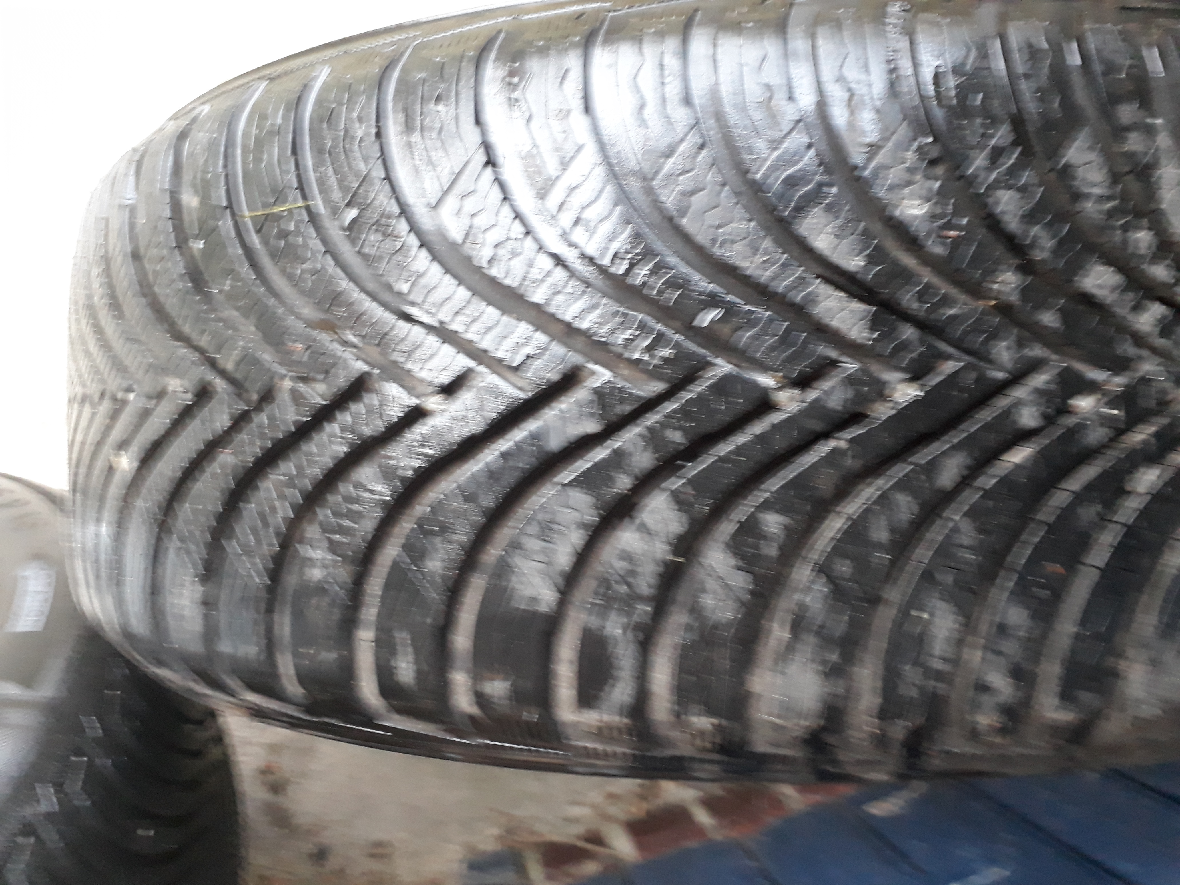

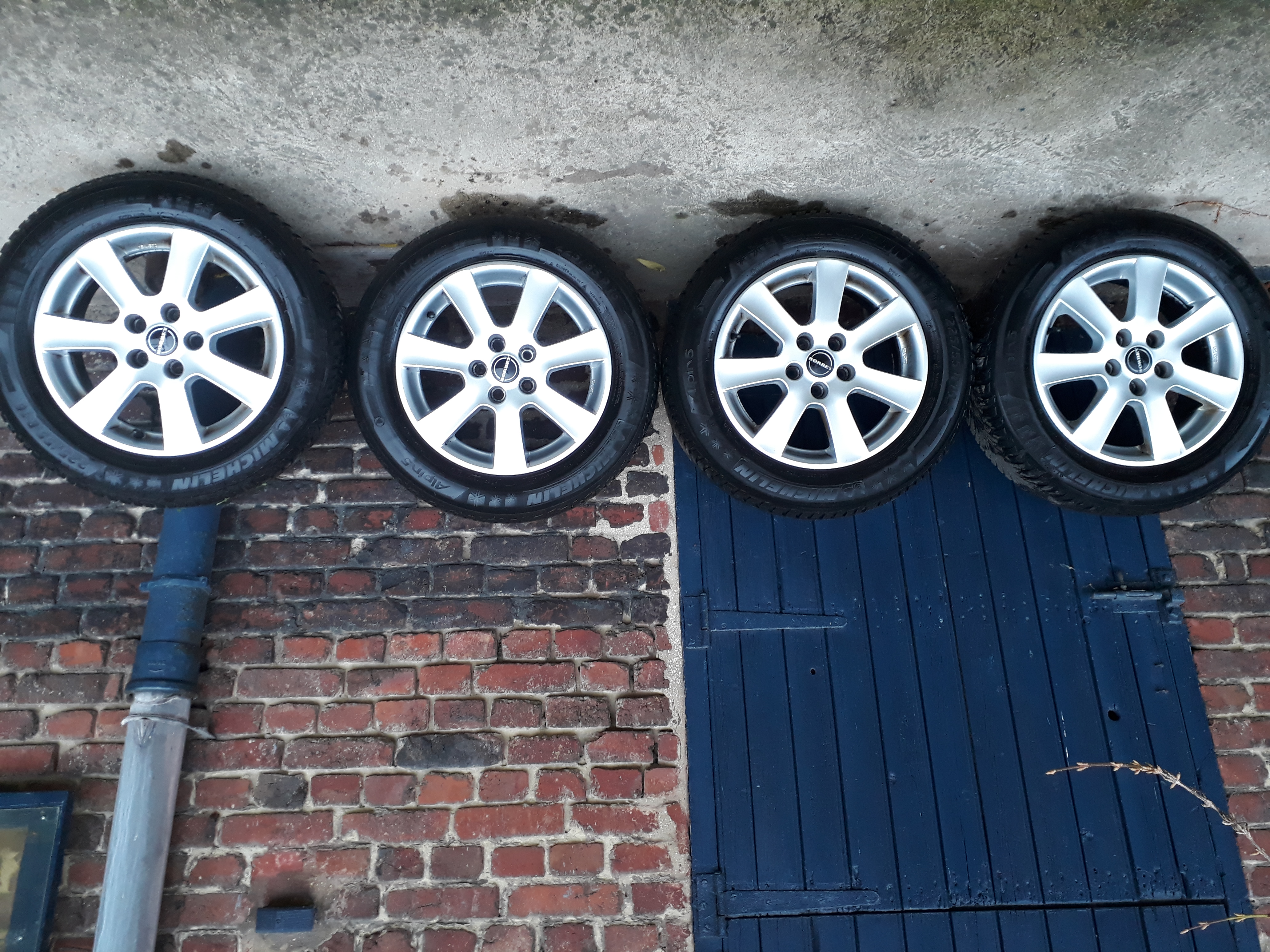

Je vends 4 jantes alu en 16" pour Avantime équipées de pneus Michelin Alpin 5 en 225-55-16.
200 € pour les 4.

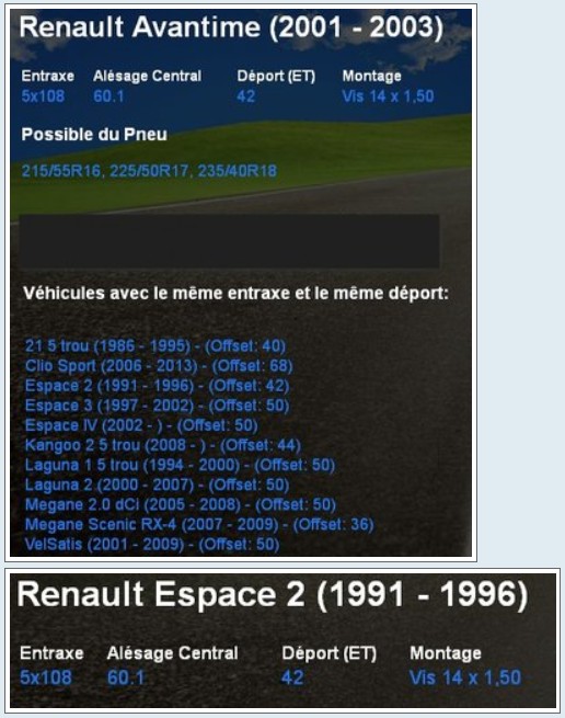

Une info intéressante , l'ET (le déport) est de combien sur ces jantes :?: :arrow:

Désolé pour le délai... Le déport est de 40.
Ces jantes étaient montées sur le dernier Avantime que j'ai acheté. C'est une monte homologuée pour nos vaisseaux.

Sauf confusion, l'ET sur l'Avantime est de 42, et idem pour les jantes d'Espace II, mais ces 2mm de plus sont dans le "bon" sens et semble être des jantes de 21 :wink: Me semble avoir un tableau, je recherche :arrow:
Retrouvé:
