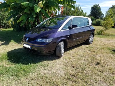

Bon, cela fait un 1 an que j'ai acheté mon Avantime V6 Noir Nocturne, un petit bilan sur ça fiabilisation :mrgreen: .
c 'était un pari avec un prix d'achat pas trop élevé, avec un bon suivi et une auto plutôt propre, même si il n'avait pas rouler depuis quelques mois.
J 'ai eu mon lot de surprises, crémaillère, feux, berceau, mais dans l'ensemble cela reste conforme ce que je m'attendais a devoir reprendre dessus.
Le trains avant complet est neuf du berceau au ressort d'amortisseurs ( hors cardan)
Il me reste a changer mon échappement, pour qu'il soit complètement terminé coté mécanique ainsi que les ressort AR ( rouillé & remplacement par des thermolaqué ).
c'est prévus avant fin 2018.
Voila , peut être une petite peinture pour qu'il retrouve toute sa splendeur :D
PS/ je post des photos ce week-end.

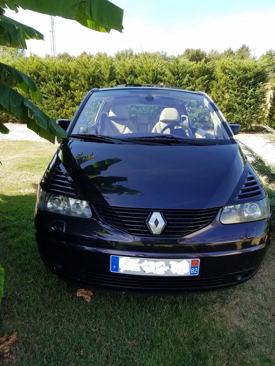

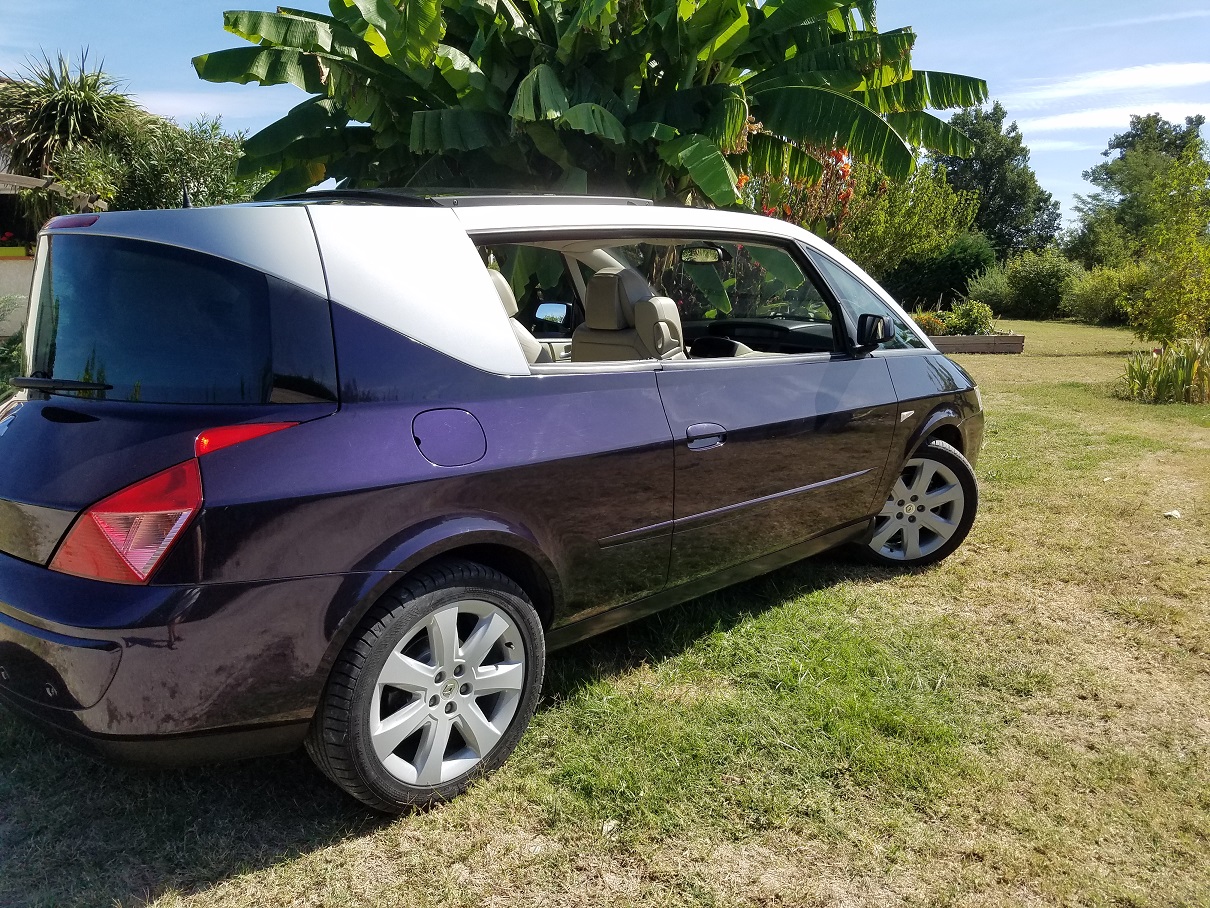

Les photos :mrgreen:
Messages : 852
Re: Erik du 82
Très jolie ton vaisseau Eric :D
Beau boulot :wink:

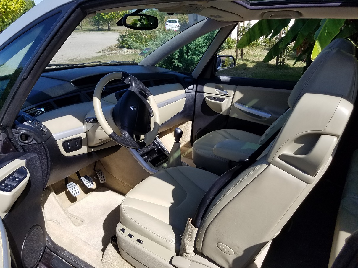

Il se lâche le ERIC :mrgreen:

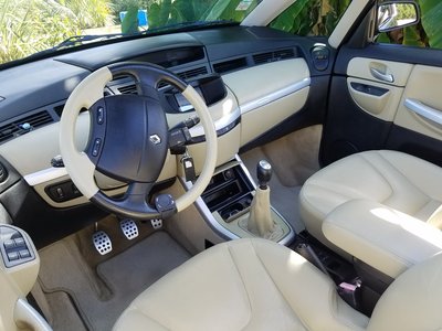

Tu sort d'où les pédales sport .... :shock:
terasaka
Messages : 451
Localisation : 82
Re: Erik du 82
Message par terasaka »
@ Victor
Des Chinoiseries. :mrgreen:
5 euros t'en veux un jeu ?
Elle sont pas mal en alu.

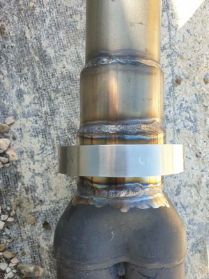

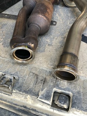

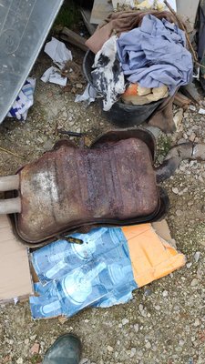

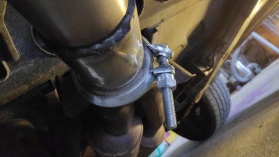

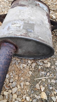

es news de mon noir nocturne, j 'ai changé mon échappement par le modele Uk
https://www.ebay.fr/itm/Direct-Fit-Rena ... 2749.l2649
Produit sympa, à part un souci sur la taille de la collerette au niveau de la connexion avec la catalyseur la mienne 69 mm au lieu des 79 mm, impossible de monter le collier.
Modification et soudure d'un collier racing sur la catalyseur et l’échappement.
Merci à Victor , pour les soudures, j'ai aussi changé mon cardan droit, à l'achat j"avais fait le soufflet mais j'ai le collier qui c'est desserti et j'ai roulé un peut trop avant de m'apercevoir que le collier était parti.
Voila @ +
Erik
Messages : 852
Re: Erik du 82
Ils n'auraient pas inversé avec celui du 2 litres :?:
Messages : 929
Re: Erik du 82
avt47700 a écrit : 12 mai 2019, 11:00 Ils n'auraient pas inversé avec celui du 2 litres :?:
Effectivement 69mm correspond au 2l , sûre j ai changé le collier de pot semaine passée.
terasaka
Messages : 451
Localisation : 82
Re: Erik du 82
Pourtant je lui est demandé confirmation, bon de toute façons c'est réglé :D

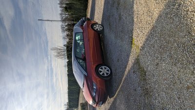

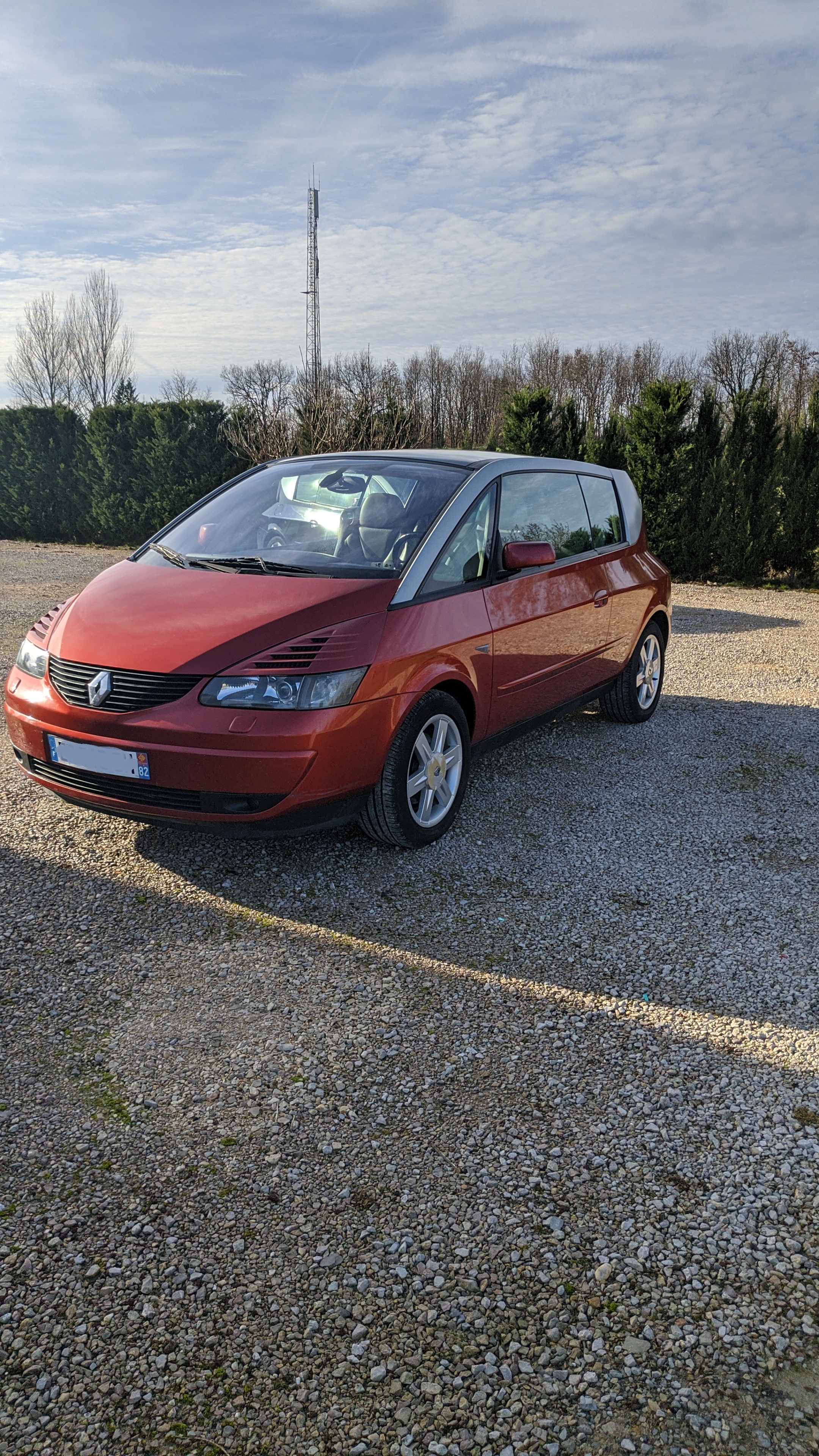

Après un hold up d' Avantime chez les petits suisses.
J'ai une nouvelle recrue un BVA RDM privilege avec 235000 km,pour bien débuter la nouvelle année.
Avec des débuts un peu compliqué, sapin de Noël au tableau de bord, BVA bloqué sur P,
Vas y avoir du travail pour la rendre présentable, radiateur HS , ABS, carrosserie ...
Erik
Messages : 3442
Re: Erik du 82
Superbe :!:
Messages : 852
Re: Erik du 82
Jolie Rdm Erik :wink:
Il était déjà immatriculé dans le 82 :?:
Messages : 901
Re: Erik du 82
Bravo pour cette acquisition, ça fait un joli ensemble. :P
