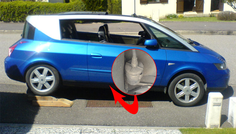

Puisque ce sujet devrait bientot être d'actualité , je mets quelques photos de comment faire pour changer son filtre à essence facilement ...
Je dit '' d'actualité'' car vous êtes pas mal à avoir commandé le kit éthanol :
Pour rappel, il est fortement conseillé de changer son filtre à essence après les 2 premiers pleins d'ethanol ...

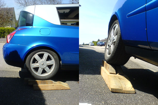

Tout d'abord, il faut commencer par soulever la voiture ! Dans mon cas, j'utilise deux cales en bois sur le bord du trottoir , un seul coté suffit puisque le filtre se trouve du coté passager.

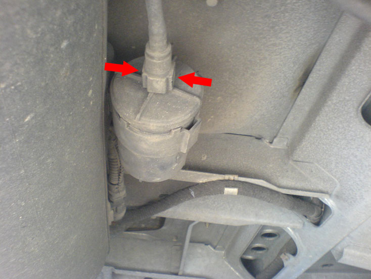

Il vous reste ensuite qu'a ''de-clipser'' le filtre à essence (en prenant garde d'avoir une petite bassine pour récupérer le carburant des durites).
Il en coulera pas grand chose, mais c'est plus propre

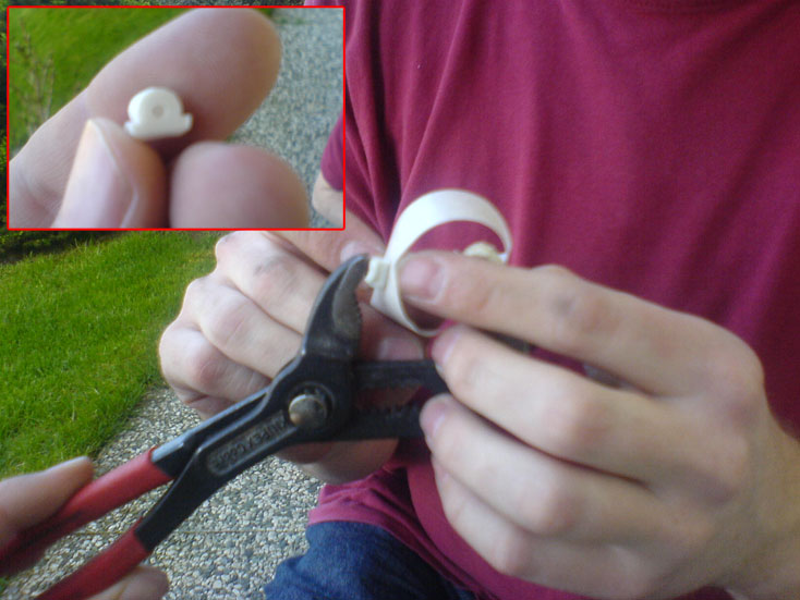

C'est à ce moment que pour moi, cela à bloquer
J'ai donc été obligé de fabrique L'OUTIL :

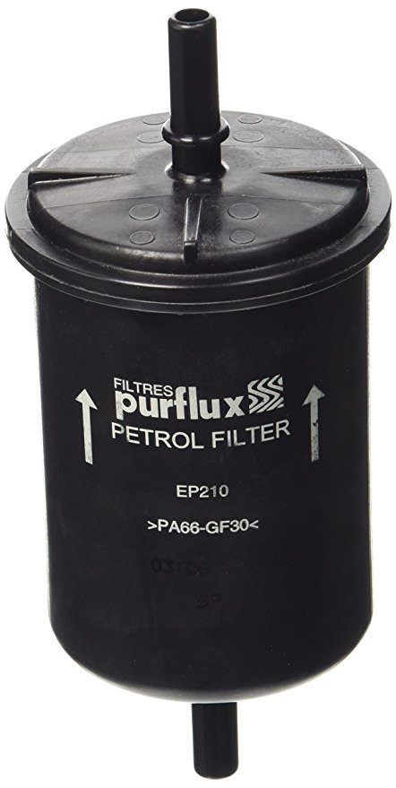

De manière pragmatique, je dirai qu'il devrait jamais y avoir d'urgence et commander un filtre seul parait peu censé avec les FDP qui doubleront son prix. Par contre, pensez a l'ajouter a votre prochain panier chez oscaro ou yakarouler.
Si vous savez pas quoi prendre, perso je recommande Purflux pour tous les filtres, leurs filtres a huile sont bien conçus (membrane anti-vidange, loin d’être la norme), c'est pas plus cher que les autres et en plus c'est français.
