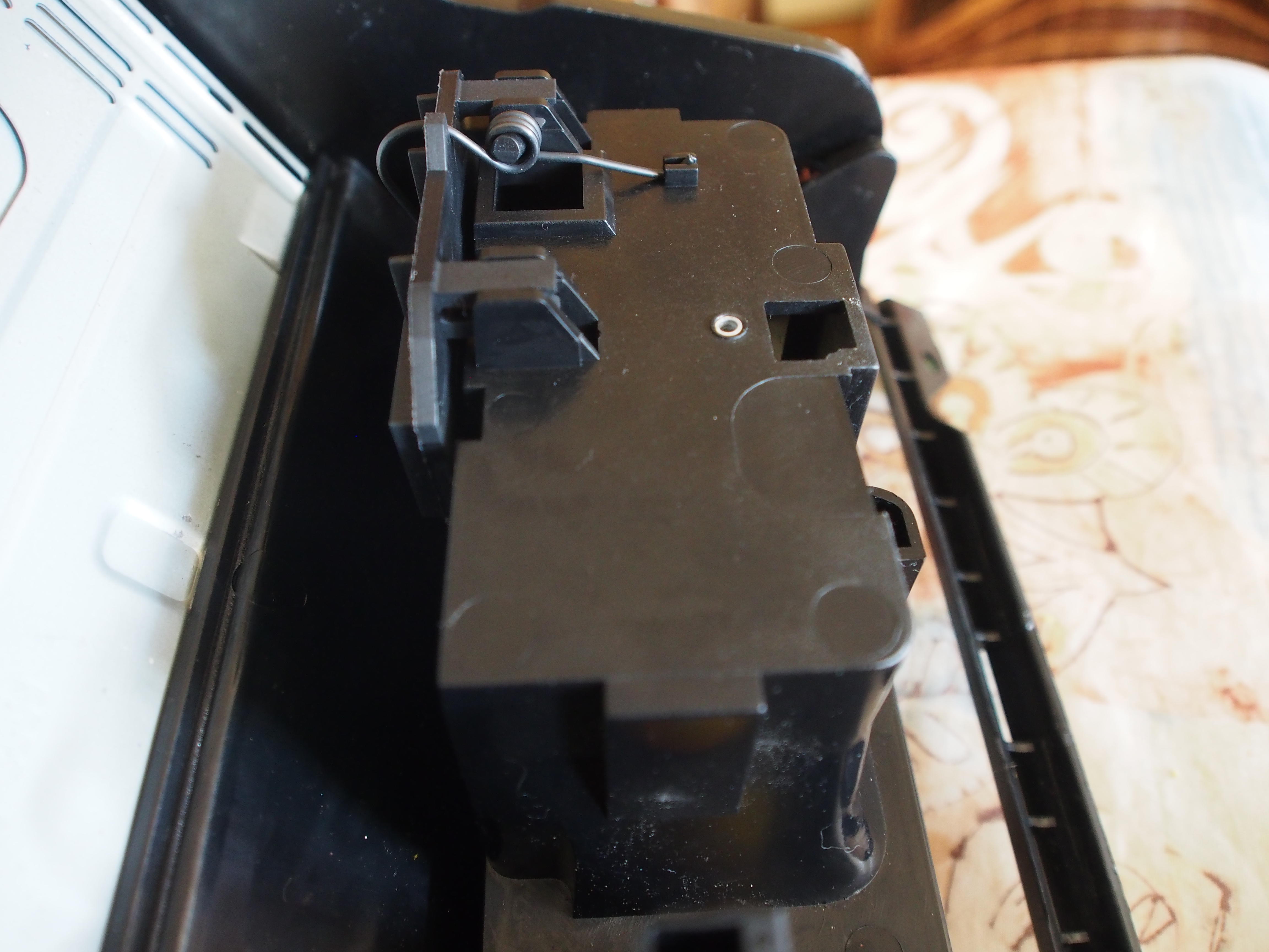

Hier, j'ai remplacé la moquette beige pour une noire de mon Avantime, sans problème.
Au remontage, .... j'ai trouvé un petit ressort posé près la console centrale.
Un mystère, car les 2 ouvrants -cendrier et sono- ont leur ressort en place et ils fonctionnent parfaitement.
Quelqu'un aurait une idée de son emplacement ?

Manifestement, ce petit ressort servirait au cendrier.
Une fois posé dans son logement, le cendrier ne se coince plus une fois au fond, mais remonte.
Quelqu'un pourrait-il vérifier dans son Avantime, si ce ressort est visible à ce niveau.

Je te confirme c'est le ressort du cendrier....

Et Voilà
Re: D'où vient ce petit ressort
Je m'en doutais, l'ergo qui tient la partie centrale du ressort, est cassé. Grrrrr.

En regardant la photo apres ta réponse, je me suis aperçu que mon ergot était tordu et lorsque j'y ai touché, il a cassé net !!! Je vais repercer et mettre un axe en ferraille pour remplacer !! Encore une modif de plus pour faire vivre notre cher vaisseau....

Et voilà.
Cendrier réparé....et fonctionnel.
