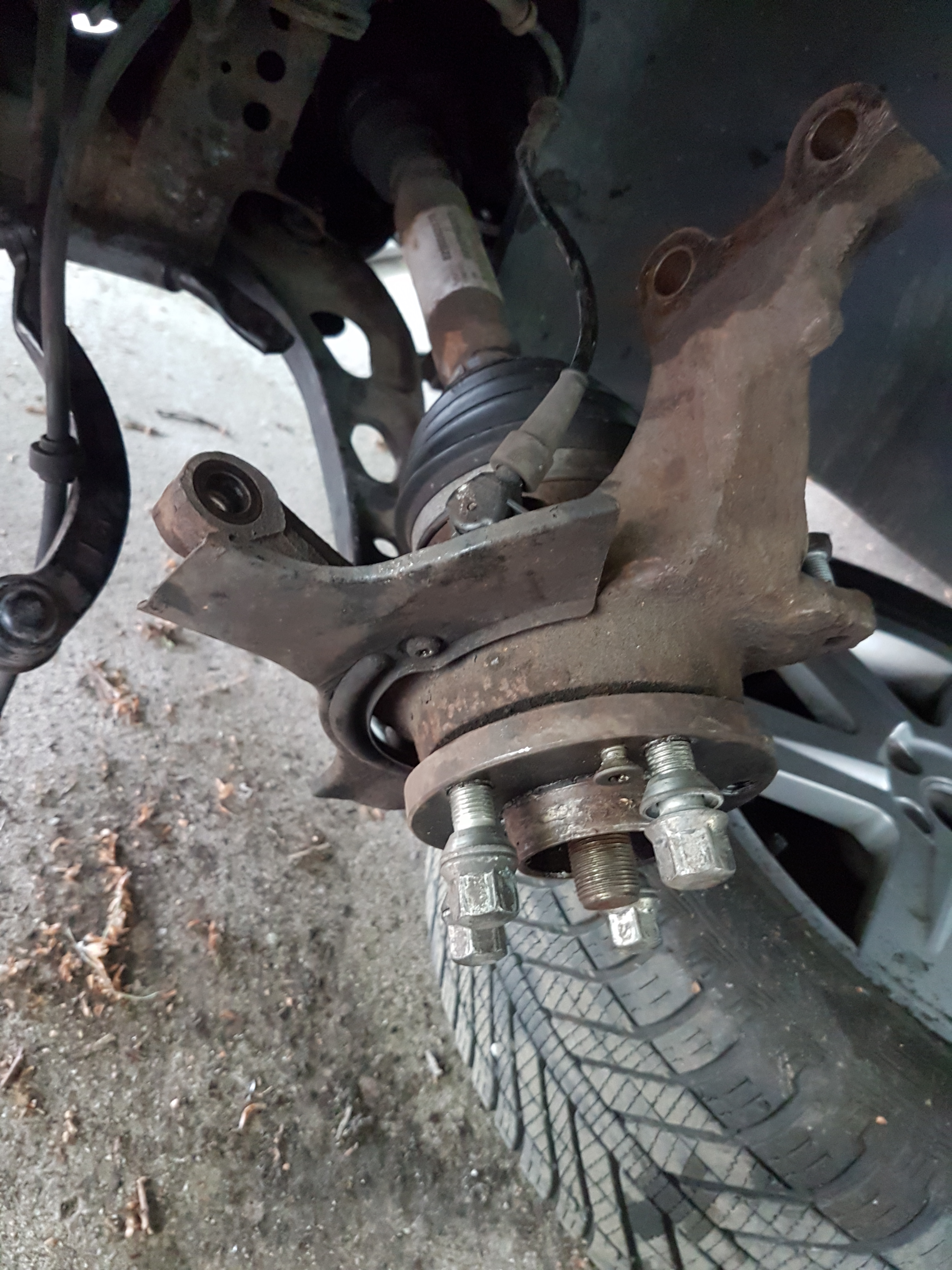

Bon ben c'est fait, l’écrou du roulement est desserré mais les problèmes s’enchaînent...
J'arrive pas a désengager la rotule du pivot pour la desserrer complètement J'ai essaye en remettant l’amortisseur et en poussant le triangle vers le bas, en essayant de faire levier avec une grosse clef mais rien a faire...
autre soucis, le clip de retenu de l’écrou du triangle est tellement rouille qu'il a cédé et maintenant le boulon tourne dans le vide. impossible aussi de démonter le collecteur d’échappement les vis sont grippées
je crois que je suis arrivé au bout pour cette fois ci

Pour désengager la rotule du pivot il te faudrait soit un arrache rotule, soit une fourchette du même nom. Si tu n'a pas , avec deux marteaux un contre la rotule en contre-coup, et une bonne frappe sur le coté du pivot avec l'autre. En dernier recours le chalumeau sur le coté du pivot, aussi pour les vis grippées. Bonne chance
Re: demontage du berceau moteur
Bon et bien les gars....c'est laborieux !!! Surtout ne pas faire sauter la rotule avec d'avoir desserrer complètement l'écrou de la rotule inférieur sinon ça tourne et c'est la galére... et oui l'écrou de la rotule, bloque sur le cardan, normal !! ...donc il faut sortir le cardan, il y a u ne position bien cassé qui permet de le sortir rotule encore en place faire levier sur le triangle avec une barre ça aide. Un fois le cardan sortie, tu finis la rotule inférieur et et tu prends un arrache rotule ou marteau comme dit Ag17. Pour l'écrou du triangle...certain ont vraiment galéré moi y compris. Le prisonnier ne tient pas et si ça tourne c'est la galére...le mieux c'est une clef à œil sur le dessus. J'ai réussi en virant le prisonnier mais pas facile....systéme D a inventer !!

Pour sortir le cardan, je dévisse l’écrou du moyeux... et après? J'ai essayé de retirer le roulement mais ça vient pas. J'imagine que le cardan se défait après? Ou ça se fait par le soufflet?
Je comprends pas bien l'histoire de la position bien cassée. Ce que je comprends, c'est qu'il faut braquer la direction dans un sens? Je veux bien un peu plus d'explications parce que c'est confus pour moi (désolé)
Pour le prisonnier, faut l'arracher et essayer avec une clef. J'avais hésité avant de tout arracher... Bon je vais tenter.
Je teste demain tout ça, mais je promet rien avec mes 2 mains gauches.
On recommence...:
Tu déposes la rotule de direction, les deux boulons de l'amortisseur, l'écrou du cardan et tu baisses avec une barre le triangle inférieur en sortant le cardan...ça doit venir. Après tu retires la rotules inférieur qui tient le moyeux....
Tu maintiens le cardan la queue en l'air avec un fils de fer ou autres, le temps de faire ton boulot sur le berceau....

Bon ben rien a faire j'arrive pas a sortir ce pivot.
J'ai scrupuleusement suivi les instructions, plus de biellette de direction, plus d'amortisseurs, appuie avec une barre sur le triangle mais impossible de déloger le pivot et le roulement. WD40 sur les cannelures et même quelques tapes sur l'axe avec un maillet.
