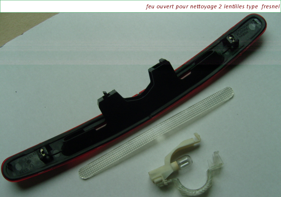

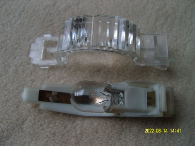

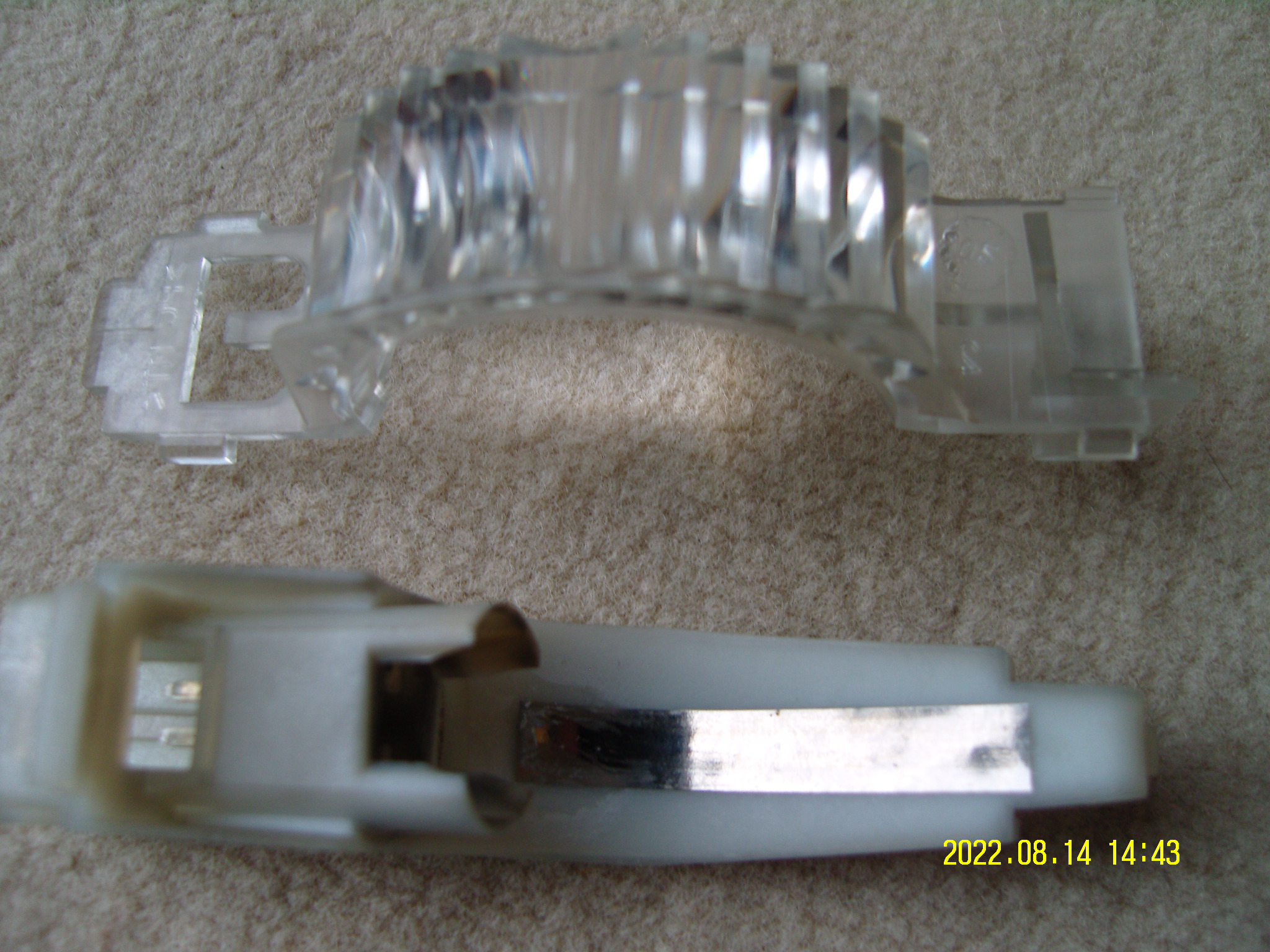

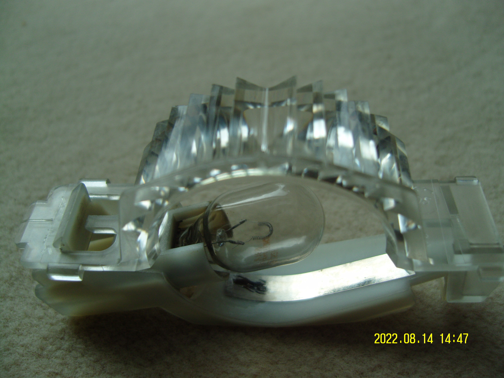

Bonjour les cap'tains, dans la série du feu qui prend l'eau, c'est maintenant le stop central qui sournoisement s'est rempli d'eau et avait éclaté pour cause de gel. C'était cet hiver passé, et j'avais été dépanné par la "Prez" du site "connexion", que je remercie encore chaleureusement  . Le démontage/montage s'effectuant sans soucis particuliers, je me suis vite aperçu que ce feu se remplissait de nouveau d'eau...les jours de pluie  .
La recherche de l'anomalie, après moult essais infructueux, m'amène à vous communiquer la fin du remplissage de ce feu, d'autant qu'il devient rare d'en trouver un sans fissures de partout de la zone rouge ! Le problème semble provenir du défaut d'étanchéité arrière de la partie noire, réalisé lors du montage d'origine par le joint protubérant collé à l'arrière. Celui-ci, ayant pendant près d'une vingtaine d'années, "épousé" les irrégularités du moulage de son logement, différent sur chaque coffre, et ayant perdu de sa souplesse (ou durci), n'assure plus son rôle en changeant d'emplacement. La solution qui, pour l'instant, donne satisfaction, c'est de remplir d'un cordon d'environ 3 mm de pâte silicone, la zone de contact du joint défaillant avec l'angle de calage du feu. Cela supprime la piste de l'écoulement de l'eau dans ce logement, puis dans le feu lui-même, qu'il faut poser juste après, en pressant manuellement pour encastrer le feu dans le joint, et remettre les deux vis de maintien, lubrifiées pour éviter le grippage dans les écrous prisonniers.
Lors du dernier démontage, j'en ai profité pour améliorer un peu, l'éclairement du plastique rouge. Après démontage du dispositif des lentilles et nettoyage soigneux, j'ai ajouté un petit réflecteur, collé sur la partie concave blanche, derrière l'ampoule et cela est bien moins mal, voir photos: Cette petite lame de Rhodium pure, de 18 µm, d'épaisseur, est collée avec une goutte de gel cyano et aide bien pour l'illumination du plastique rouge
 .La recherche de l'anomalie, après moult essais infructueux, m'amène à vous communiquer la fin du remplissage de ce feu, d'autant qu'il devient rare d'en trouver un sans fissures de partout de la zone rouge ! Le problème semble provenir du défaut d'étanchéité arrière de la partie noire, réalisé lors du montage d'origine par le joint protubérant collé à l'arrière. Celui-ci, ayant pendant près d'une vingtaine d'années, "épousé" les irrégularités du moulage de son logement, différent sur chaque coffre, et ayant perdu de sa souplesse (ou durci), n'assure plus son rôle en changeant d'emplacement. La solution qui, pour l'instant, donne satisfaction, c'est de remplir d'un cordon d'environ 3 mm de pâte silicone, la zone de contact du joint défaillant avec l'angle de calage du feu. Cela supprime la piste de l'écoulement de l'eau dans ce logement, puis dans le feu lui-même, qu'il faut poser juste après, en pressant manuellement pour encastrer le feu dans le joint, et remettre les deux vis de maintien, lubrifiées pour éviter le grippage dans les écrous prisonniers.
