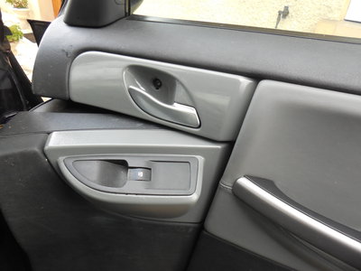

Petite question ici....mes pièces plastiques sont repeinte pour les parties noir pas de soucis mais pour les parties grise oupsss.... ça colle pas du tout.
J'ai pas trouvé le RAL qui va bien pour coller à la couleur du PE2 gris volcan. Quelqu'un aurait-il cette info ??? sinon je ferais faire un scan pour une bombe au modèle sur Lyon....mais bon ça m'arrangerait d'avoir l'info, si elle existe ? J'ai essayé avec un nuancier mais ça me cause pas bien.... :roll:
Merchi à tous....

Stand-by sur titine 3 car je n'ai pas encore trouvé la peinture idem PE2 gris volcan pour les parties plastiques.....SI QUELQU'UN A UNE REFERENCE RAL pour ce gris souris....!!!!!!! Merci

Enfin j'ai pu reproduire la peinture gris volcan pour les parties plastique de mon PE2....pour info le RAL est le 7012
Voici le résultat en image

Arf du coup ça fait lisse et brillant :shock:
J’espere que tu n’as pas oublié de peindre le cache vis :!:
Re: Titine 3
Non, je n'ai pas oublié les caches mais ils étaient pas encore secs lors de la prise de photos.....
Effectivement, le décapage a viré l'aspect peau des poignées....maintenant, je trouve cela mieux qu"a l'origine enfin et surtout c'est propre sans la peinture caoutchouc de m..de. L' Intérieur de titine 3 est fini maintenant....il me reste la pose du KS et remplacer mon berceau et le projet sera fini.
