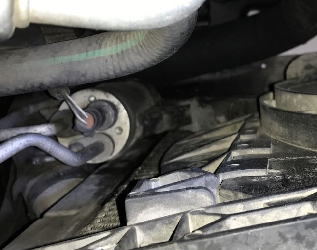

Une vue du dessus: on voit bien qu'elle est différente.
https://amicale-avantime.com

Après retour du vaisseau, et un œil attentif de jeté sur la bête, en effet elle est bien différente de celle que l'on peut trouver chez les vendeurs, et plutôt identique à celle que tu as mise en photo(Olive78). Les raccordements sont en verticales sur le chapeau supérieur, et pas en latérales...bitrange autant qu'ézarre :!: . Le premier qui découvre le bon modèle, gagne son poids ...comme le suggérait Brio77 :arrow:

Après retour du vaisseau, et un œil attentif de jeté sur la bête, en effet elle est bien différente de celle que l'on peut trouver chez les vendeurs, et plutôt identique à celle que tu as mise en photo(Olive78). Les raccordements sont en verticales sur le chapeau supérieur, et pas en latérales...bitrange autant qu'ézarre :!: , mais sur les images de dialo déposées par cap'tain James, on aperçoit bien sous la réf: ... 403 882, l'amorce des filetages de raccordement des tuyauteries et connecteurs . Ce serait (sauf erreur) donc la même pièce que sur l'Espace 3 . Le premier qui découvre le bon modèle, gagne son poids ...comme le suggérait Brio77 :arrow:

Le vendeur se trompe ;-) Sur le V6, il y a deux ventilateurs.
Par contre, j'éviterais d'acheter cette pièce en occasion car elle est exposée à l'humidité depuis longtemps, elle a donc dû perdre de son efficacité.

Voici la bouteille d'un DCI, ça ressemble furieusement, par contre les références du pressostat sont différentes pour DCI et 2LT, ce qui pourrait expliquer les références différentes pour la bouteille+pressostat.
