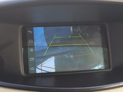

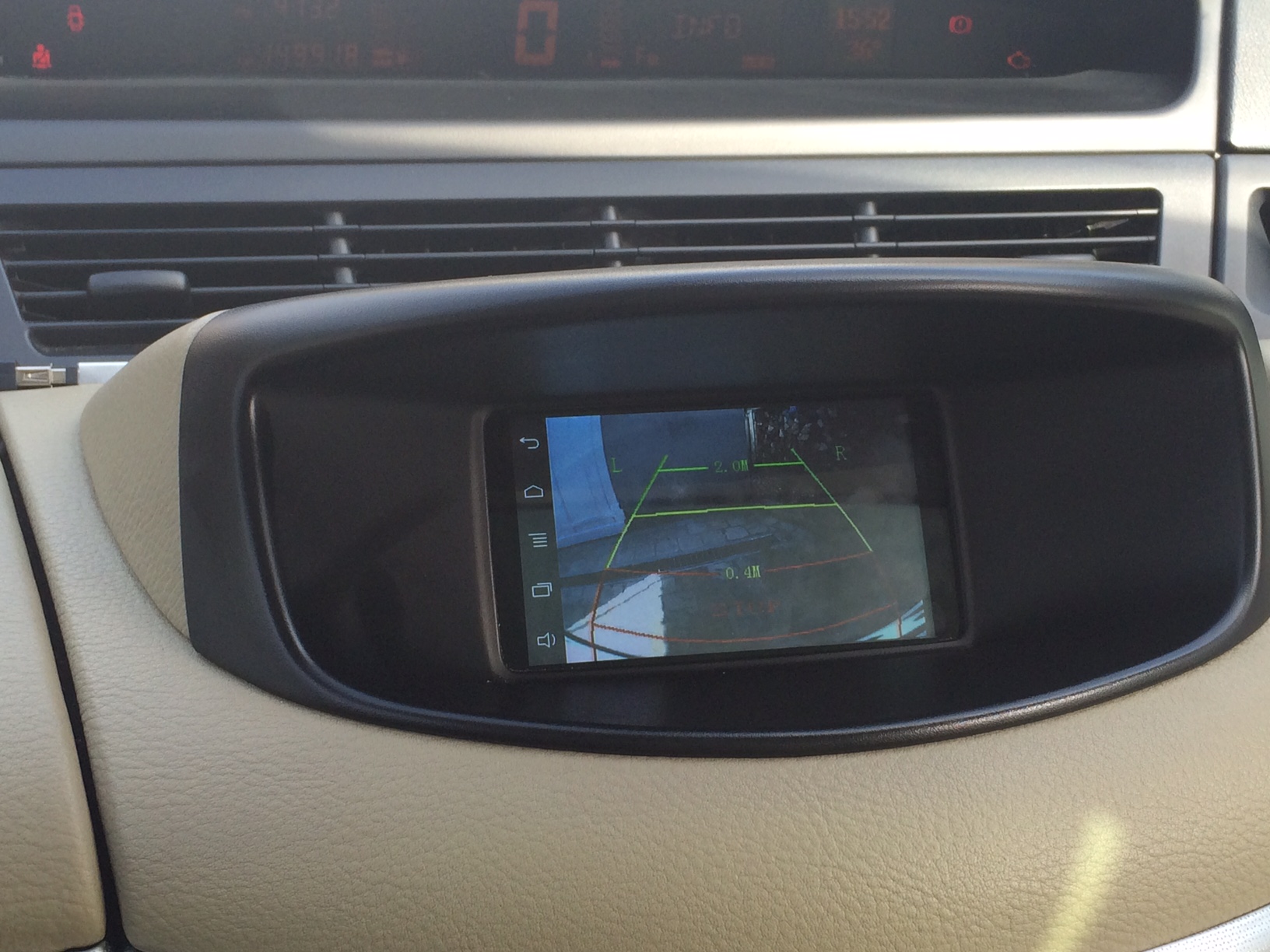

j'ai été confronté à la question.
J'ai pris cette cam la RFK Wifi en Allemagne : http://www.fnac.com/mp23614041/Dnt-came ... -recul/w-4
N'étant pas satisfait de la qualité de liaison WIFI (beaucoup de latence, connexion sautait très souvent, parfois rien ne s'affichait), j'ai fini par virer le boitier WIFI.
Pour cela j'ai coupé les cables, connecté l'alim de la caméra au 12V.(en rouge et noir)
J'ai recrée une masse et une vidéo Chinch-RCA pour avoir une prise vidéo RCA. De mémoire, la masse vidéo et la masse alim sont partagées en comun dans les cables.
Les cables passent dans les joints sans soucis pour remonter jusqu'au conducteur.
Avec cette prise RCA recrée "maison", j'ai connecté la video en filaire au Parrot Asteroid Tablet.
Pour cela il faut que le signal soit reconnu comme celui d'une caméra USB, car le système Android du Parrot ne sait reconnaitre que les caméras USB.
Direction Hong Kong, commande Paypal de ceci : https://febon.blogspot.com/2012/02/1.html
Et tout fonctionne sans soucis maintenant, hormis quelques erreurs ponctuelles.
QUand cela se produit, il faut brancher / débrancher l'alim de la caméra. J'i simplement installé un petit inter On/OFF qui me permet de la relancer quand cela se produit.
Et comme je suis gourmand, j'ai également fait un switch deux entrées / une sortie, pour pouvoir afficher sur l'écran du Parrot Asteroid un autre signal que celui de la cam de recul.
Par exemple celui d'un lecteur DVD ou d'une caméra habitacle... pratique pour surveiller petits derrière.
A noter quelques petits artefacts à cause de la "pollution" electrique du moteur.
Si tu ne souhaite pas passer par le Parrot Asteroid Tablet, il existe pléthore d'écrans sur Amazon pour ce genre de caméra...
je n'ai pas essayé pour ma part.
