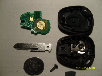

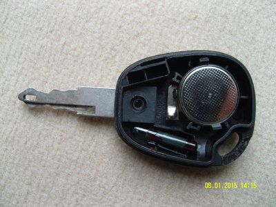

Messages : 1861
Re: [Fiche:69] Réfection de clés suite à perte.
Pour illustrer les propos de cap'tain Troublouse:
avec le transpondeur d'origine CR2 4D, le petit élément rectangulaire en bas de l'image, puis la copie en tube de verre TPX2 et la lame taillée :

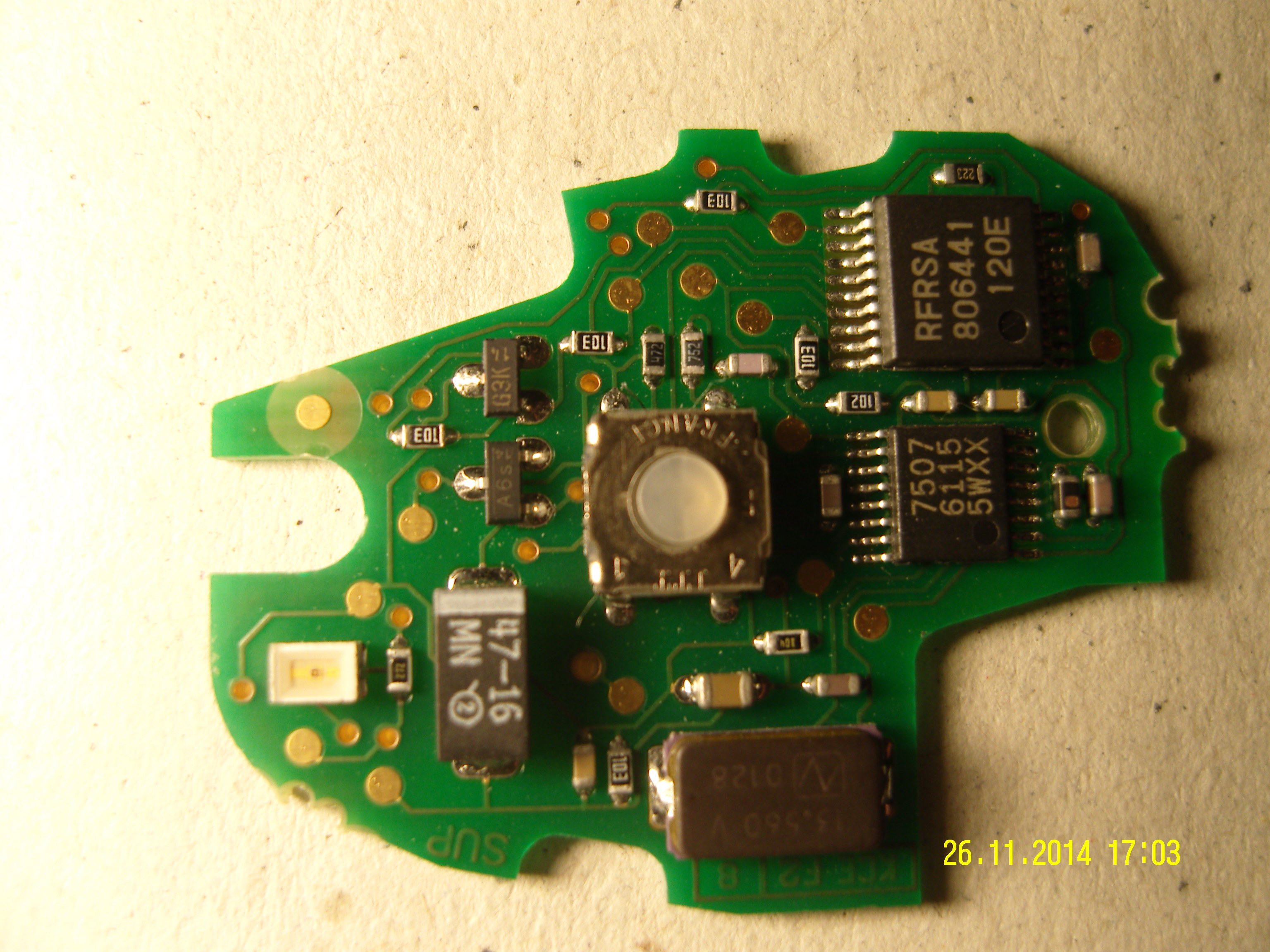

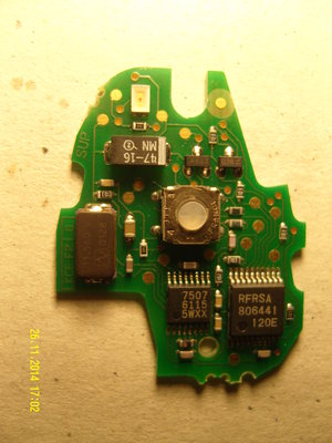

Messages : 1861
Toutes mes recherches sur ce PLL, et les différents dépanneurs consultés :!:, ont échoués :shock: , reste pour l'instant seulement, la récup sur un ci de commande trouvé en casse, si il est pas déjà fatigué :cry: :arrow:
j'arrive pas à trouver l'info sur le forum, mais c'est quoi le PLL exactement ? auriez vous une photo ?
Messages : 1861
Le PLL se trouve sur le circuit imprimé (vert) qui est dans le plip, c'est un circuit intégré à boucle de verrouillage de phase asservie. Les deux composants fragiles et vieillissants, le 7507 et le RFRSA
