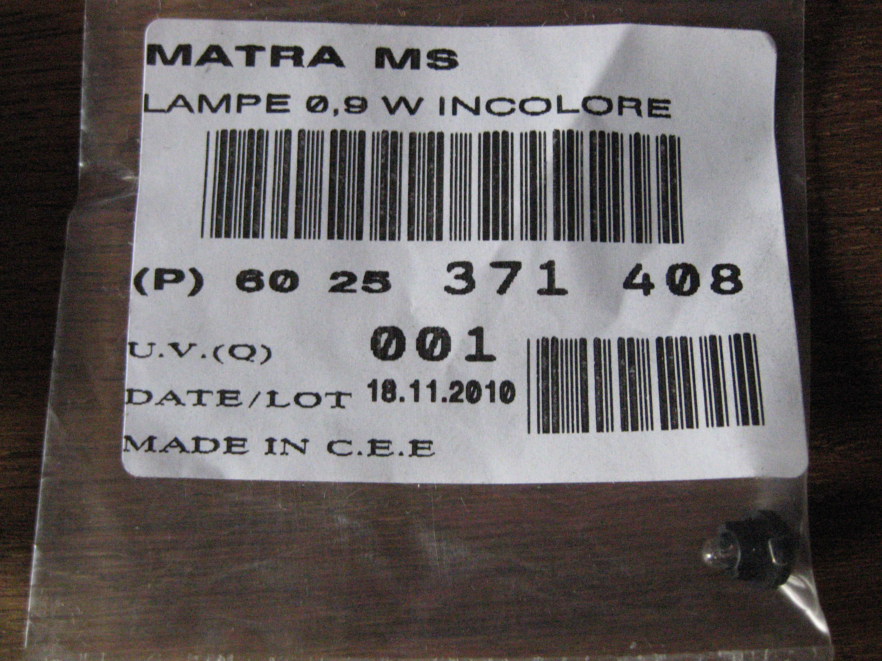

lampe pour les petits voyant (clignotant,siege chauffant...) Lampe 0.9W Incolore 60 25 371 408 3€59

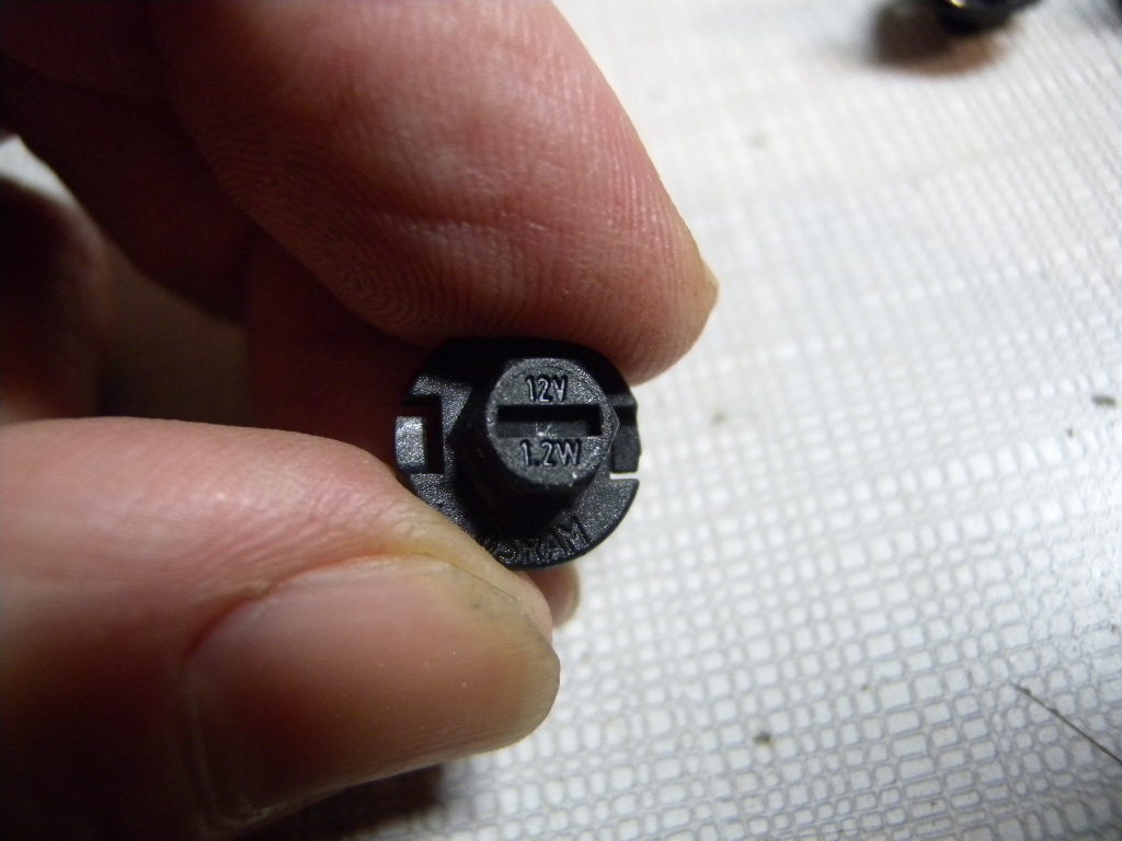

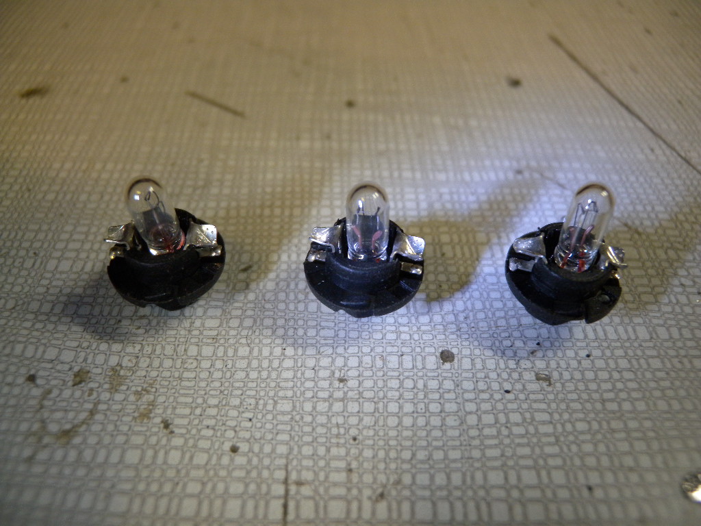

Je me suis lancé dans le changement des ampoules compte-tours après démontage du tableau de bord environ 1h30 voici les ampoules 12V 1,2W
Ref : BAX BX8.5d
lampe pour le compte tour ( 3 lampes) Lampe 1.2W incolore 60 25 371 464 3€80 (infos provenant du post koukiz)
remplacement des ampoules
ancienne ampoule nouvelle ampoule les 3 ampoules remontées test après remontage compte-tours
Ref : BAX BX8.5d
