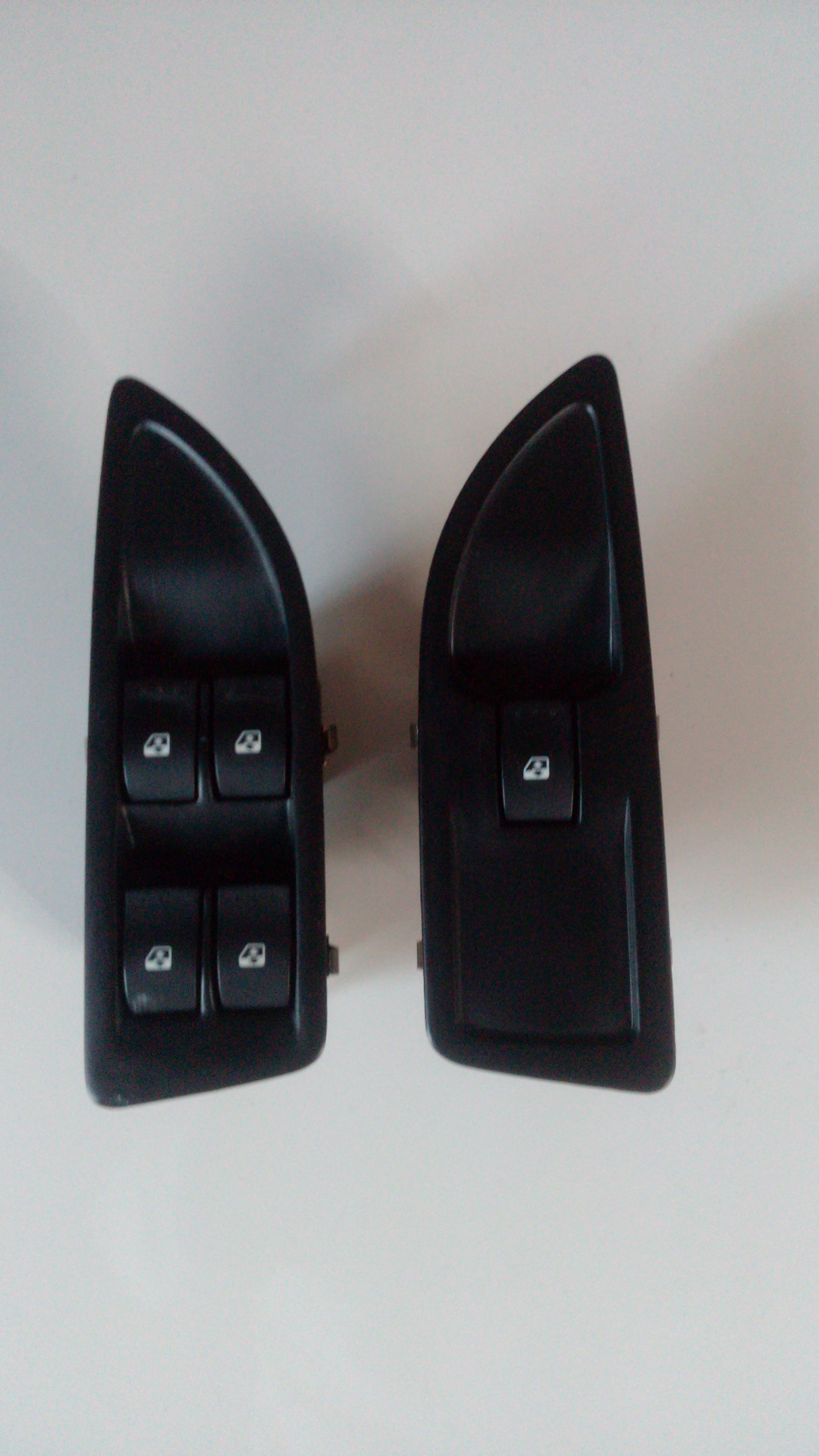

Je recherche la commande des vitres électrique côté conducteur, mais sans les deux jeux de bouton. Juste la platine.

Ce n'est plus la peine de m'en proposer, j'ai réussi à restaurer les miennes.
Lave vaisselle pour ramollir la teinte noire plastifiée,
Retrait de la pellicule plastique (avec le doigt, l'ongle...) dans aucun souci,
Peinture noire mat en 2 couches,
Verni mat en deux couches.
Résultat final
Résultat final
