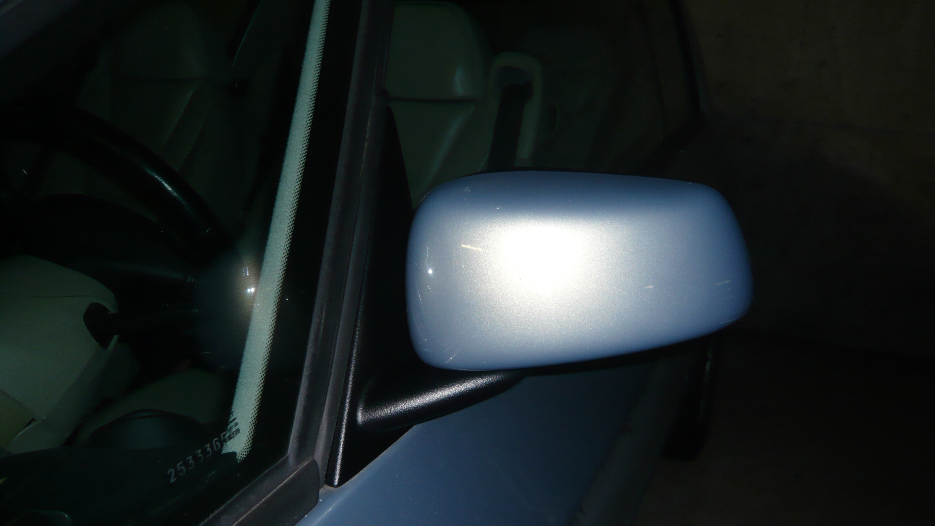

Et hop monté. Ok c'est vrai, la voiture est d'un sale....

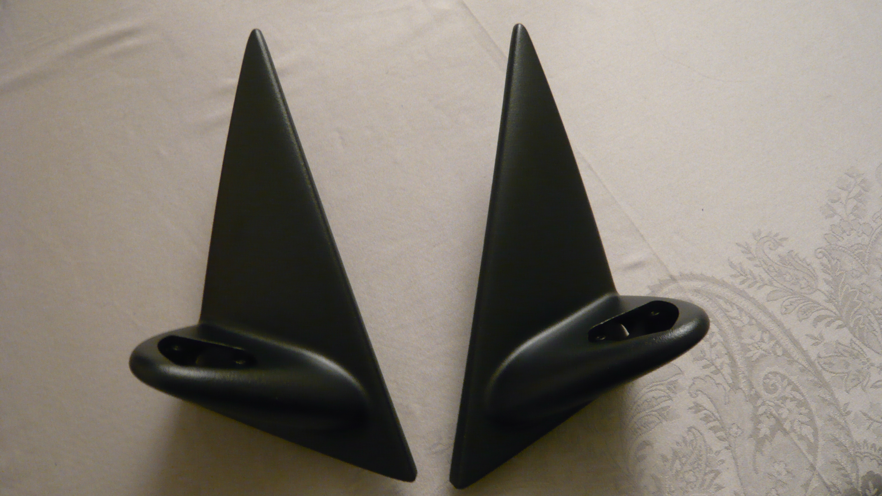

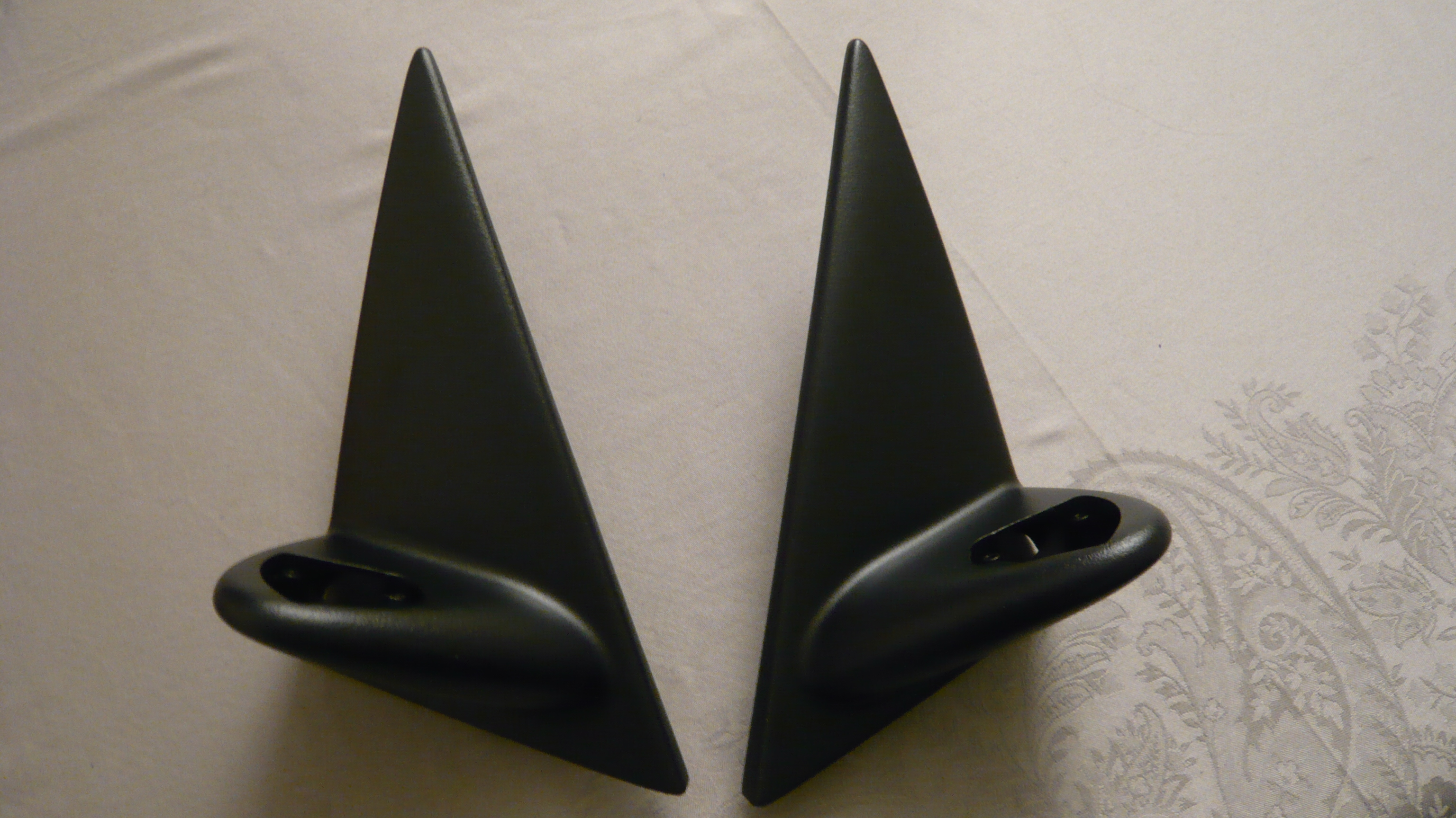

Embases juste terminées. Un mat légèrement satiné et granuleux comme à l'origine
