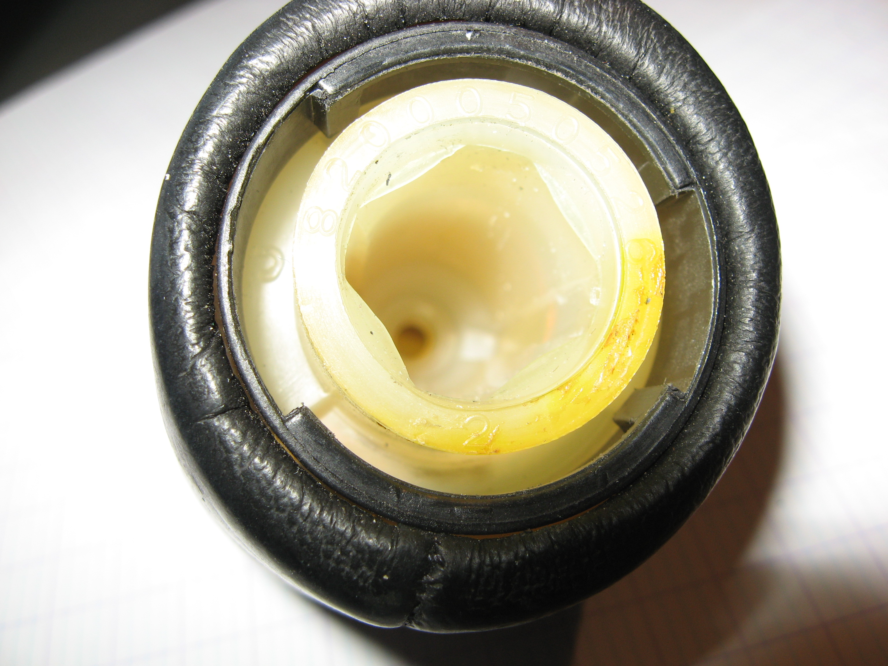

Reprenant l'exercice d'extraction du fameux pommeau, que j'ai fini par enlever avec une pince étau :!: , sans le détruire, j'apporte ma contribution au démontage si "facile", quand on sait :roll:
Commencer par dé-clipser l'enjoliveur en forme de u de la console ou se trouve le levier, en tirant la partie arrière vers le haut, puis en dégageant vers l'arrière.
Procéder de même pour dé-clipser le support de soufflet en cuir.
Amener le levier en 2ème (vers l'arrière donc), puis soit : en empoignant le pommeau tirer dessus vers le haut, un coup sec très fort mais court en distance, l'ensemble se déboite
ou : glisser entre la bague mobile de marche arrière et le dessous du pommeau, une fourchette, et frapper du bas vers le haut sous cette fourchette, avec une petite massette.................: cela permet de dégager le pommeau de son encliquetage, sur la fourrure en forme de T , avec des crantages de verrouillage du pommeau, qui est en tête du levier de vitesse.
Après ce dégagement, lever la bague de marche arrière dans le pommeau pour trouver la zone d'extraction du pommeau de la fourrure, en le TOURNANT dans le sens inverse horaire, d'1/4 de tour, en le tirant légèrement vers le haut.
Après c'est facile, remettre le pommeau sur la fourrure (sans oublier le ressort), en le présentant orienté vers 9 heure, puis en pivotant d'1/4 de tour dans le sens horaire, vérifier le positionnement de la pièce en butée pour l'anti-marche arrière, puis emboiter l'ensemble sur la tige de levier et en dernier une tape sur le pommeau pour le cranter sur le T en plastique (blanc en principe)
Re-clipser le soufflet cuir, puis l'enjoliveur en forme de u.
support en T avec crantage de verrouillage du pommeau
support fourrure du pommeau avec crantage non engagé
rainures interdisant la rotation du pommeau une fois &quot;cranté&quot;, et sa référence.
rainures interdisant la rotation du pommeau une fois "cranté", et sa référence.
