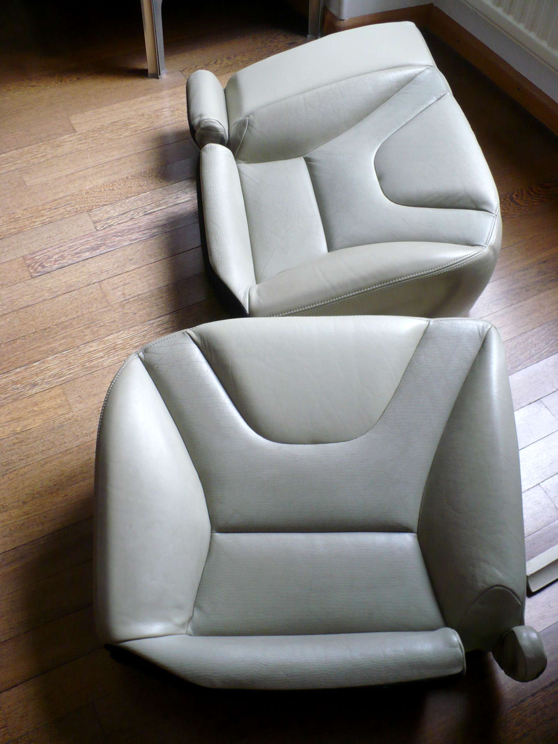

Ça faisait un moment que j'avais approvisionné les produits Alta pour donner aux cuirs Sahara un look un peu moins décrépi.
Alors je m'y suis collé pour un essai sur une petite partie.
Primo une bonne couche d'huile de pied de boeuf sur des cuirs qui ressemblaient à du carton. Il faut quelques jours pour que ça absorbe. J'ai testé sur l'accoudoir, gentiment râpé et craquelé.
D'abord dégraisser avec le dégraissant Alta ou du diluant cellulosique.
Puis poncer les parties détériorées au grain 120 pour égaliser. Mastiquer les défauts et craquelures et poncer au 400.
Passer une couche de primaire d'accrochage puis la couleur en 2 couches.
Enfin une couche de fixatif satiné.
Un petit coup de sèche cheveux entre les couches accélère le séchage.
Voilà le résultat! Du coup, j'ai attaqué aussi le volant et le cache GPS.
Noter que j'ai arrêté la teinture au raz des fils noirs pour ne pas les colorer, la limite est presque imperceptible. Pour les sièges, je vais attendre que la température remonte. Le kit que j'ai acheté permet de faire tout l'intérieur, la couleur a été réalisée à partir d'un échantillon de cuir que j'avais envoyé. Elle est "perfect matching".
Alta a donc en banque de données la couleur Sahara pour les prochains amateurs:https://www.alta-cuir.com/fr/?gclid=CJq ... 0wodYrwInA
C'est assez simple a faire, il faut être un minimum soigneux et suivre les étapes mais le résultat est top.

J'ai profité des derniers beaux jours pour terminer les sièges du Taïga.
Uniquement les assises, 380 000km quand même, voici le résultat:
Etat initial, craquelures et fissures. On ponce, on décape au diluant et on mastique comme sur les murs du séjour! Apprêt et deux couches de couleur puis deux couches de fixatif.
Résultat très correct, on verra à l'usage mais je suis confiant.
