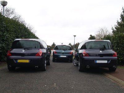

Je l'avais démonté pour te prendre la photo :wink:

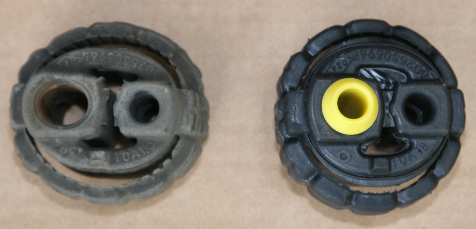

duc.l a écrit :Merci pour l'info : Renault m'avait dit que tout était inclus dans le package !... :evil: Ils vont m'entendre... :lol:
Renault a raison il y a tout dans le carton.
Je parle des supports d'échappement qui se trouve sur ton pot d'origine.
Il y a peu de change que tu les sorte sans faire de dégats et quand on voit la différence entre les neuf et les vieux, mieux vaut les changer. C'est plus sûr.

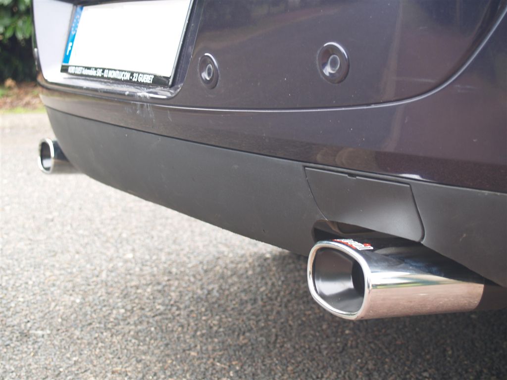

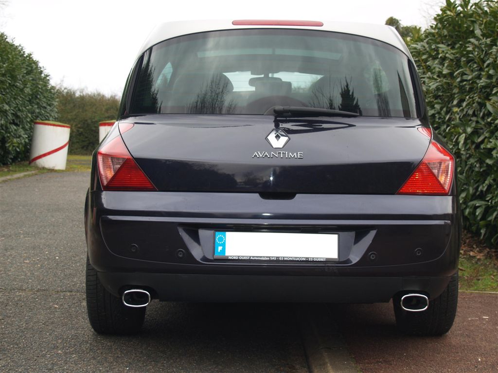

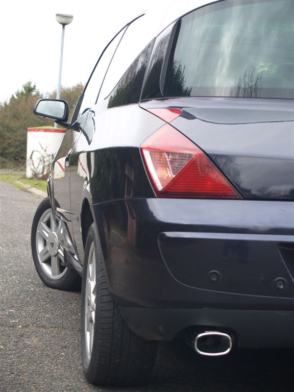

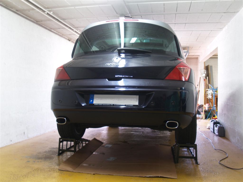

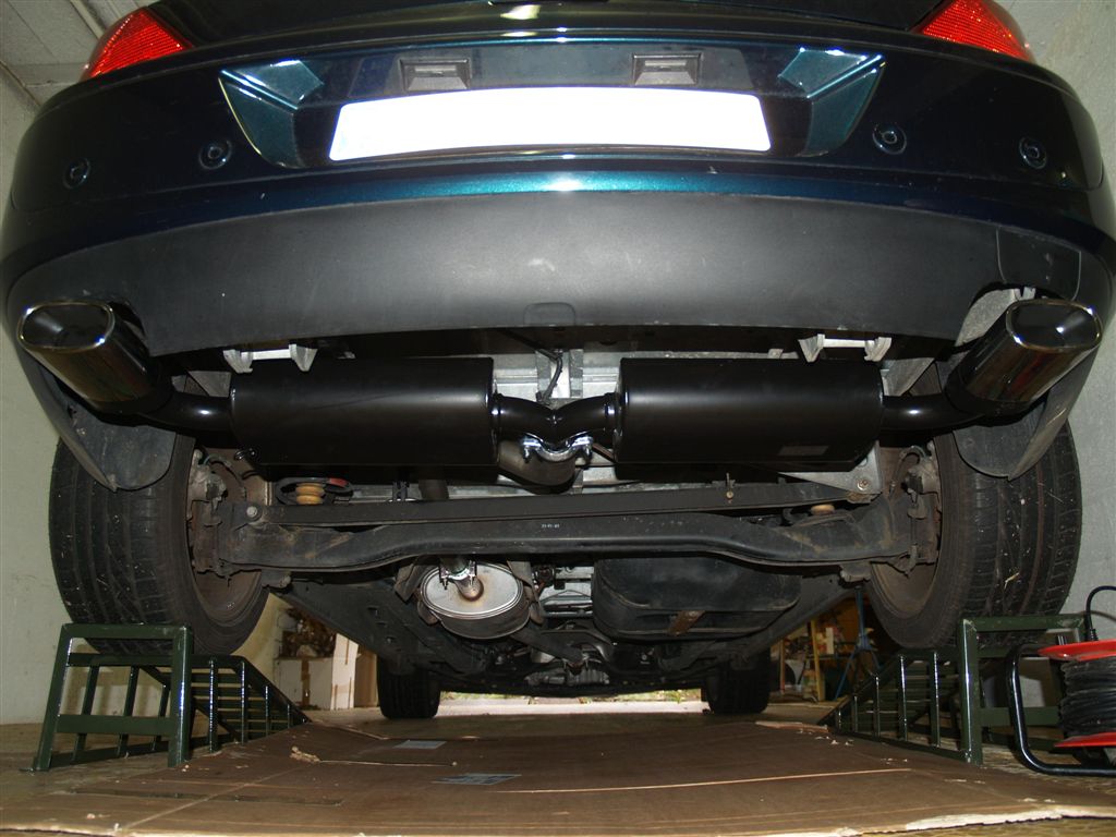

Bon, j'en mets 4 ici, et dès que j'ai le temps, je fais une fiche pour pouvoir en mettre plus... :wink:
Re: echappement devil

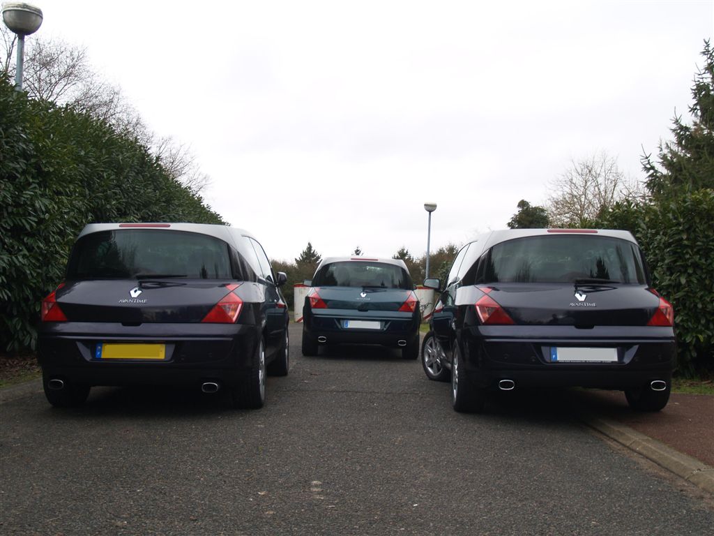

Bon, comme on est limités à trois, je mets ici la 4ème et vous en offre deux de plus... :wink:
Les 3 alignés dans la rue : celui de Hug et le mien, qu'on vient de faire ; et celui de Bond (à gauche) qui est venu nous apprendre... sympa, non ? Zechrisd en était d'autant plus impatient de recevoir son tube inox !
Vue de derrière...
Et celle-là, c'est pour Zechrisd et manurro, parce qu'ils se contenteront d'un simple... :lol:
