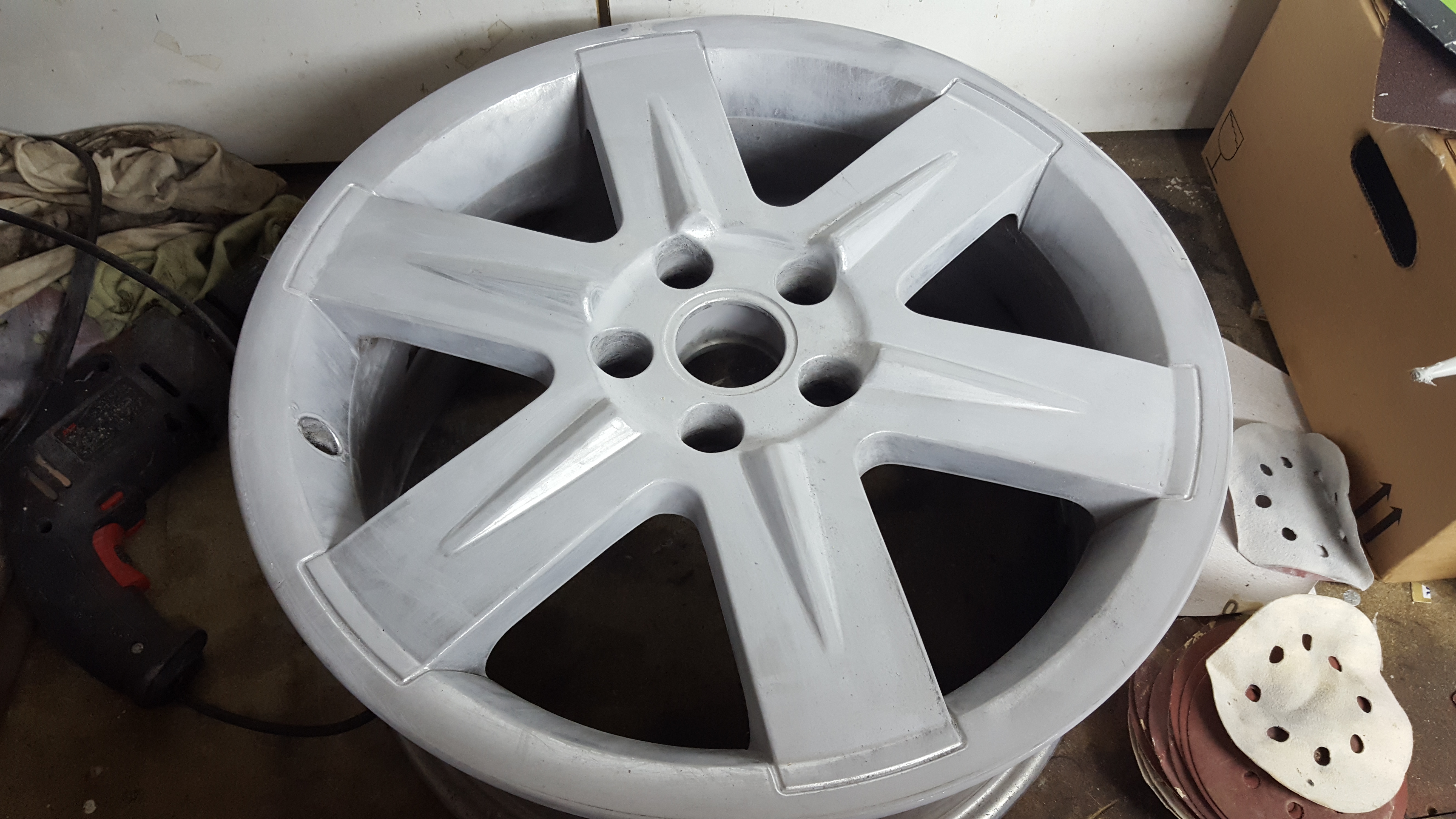

Re: Probleme montage disques AV
voila j'ai fini le ponçage d'une jante reste plus qu'a l'apprêter
