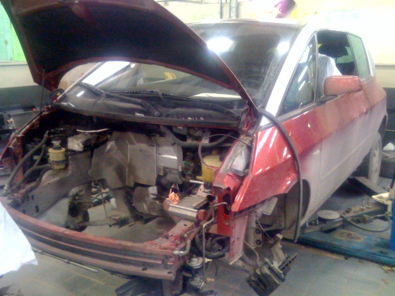

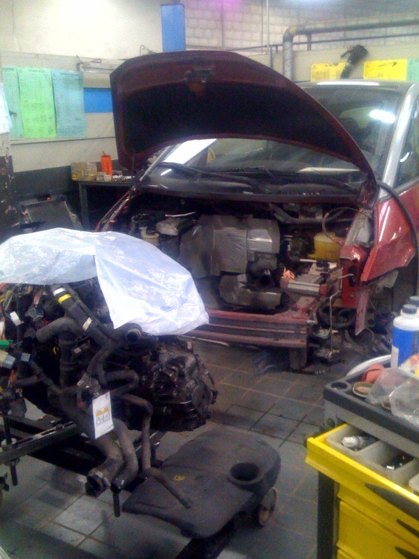

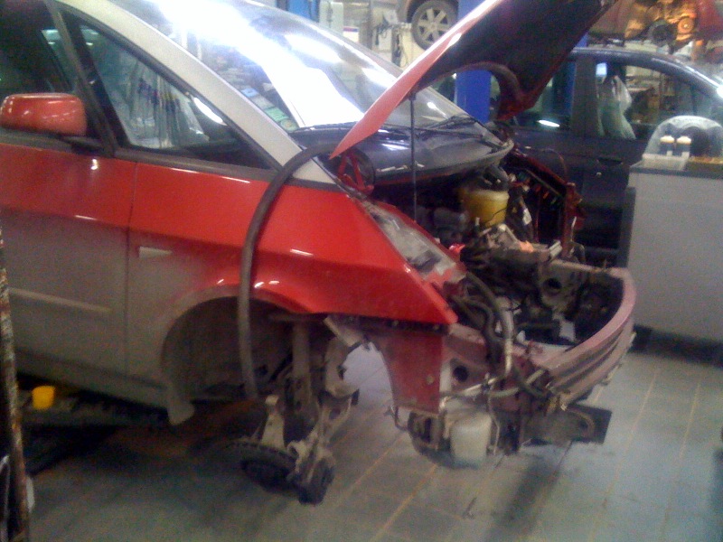

la veille de mon départ en vacances, mon AVT à commencé à faire un méchant bruit de casseroles. Après un petit appel chez Renault Assistance, la belle se retrouve au garage et nous partons en vacances en clio société, :? .
Résultat des courses : un turbo HS et une estimation à 3700€ :shock: . Merci la garantie présence....
Voici les photos, coeurs sensibles s'abstenir.

Salut arnaud,
Jolie photo d'une grosse galére ( ça fait peur), j'ai moi aussi une grosse galére en cour mais c'est^pour moi, c'est mon moteur qui a rendu l'âme( piston percé) va voir mon sujet sur avantine hs fin.
Je remplace tout et je reparts à neuf...enfin j'espére car la bête n'est pas encore greffé de son nouveau moteur à ce jour.
Content, que ton vaisseau ait survécu .... au fait ! bien venu parmis les fous !!!!

C'est toujours impressionnant !!!!

vu la place, profites en pour changer les filtres d habitacle :mrgreen:

J'espère simplement qu'ils ne vont pas me la remonter comme ça !

une Avantime pour enfant :lol:

Ah Oui ! Il y a comme un air de famille :)
La concession Renault m'a contacté aujourd'hui, ils ont trouvé une cause possible de la casse du turbo : Le radiateur présentait une fuite sur un coin invisible avant démontage et le bocal était presque vide (au passage, je n'ai jamais eu aucune alerte de la part de Dieu l'ordinateur de bord sur ce point, et la dernière révision comprenait un remplacement des 10 litres de liquide de refroidissement ). Comme le Turbo est refroidi en partie par le liquide de refroidissement, il est possible que ce manque de liquide ai mené à une surchauffe ponctuelle du turbo....
D'après le garage, la garantie présence devrait prendre en charge le remplacement du radiateur : OUF.
