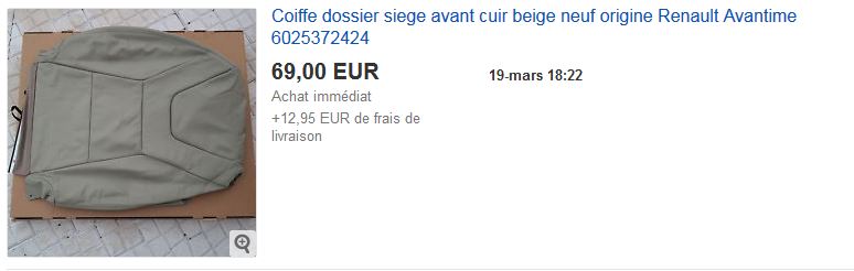

bond174 a écrit : - Siège conducteur abimé = 120 € / si déchiré, tu peux trouver une coiffe ou deux (a remplacer si tu es bricoleur (il y a des tutos ici)
Ca se trouve même en cuir Sahara ?
Et pour la télécommande (j'avais la même dans mon espace 3) en admettant qu'elle soit HS est ce que n'importe quel autre télécommande pioneer du même type peut fonctionner avec ?
Messages : 3449
Re: Infos pour multiples problèmes ?!?!
1 - Ca se trouve même en cuir Sahara ?
2 - Et pour la télécommande (j'avais la même dans mon espace 3) en admettant qu'elle soit HS est ce que n'importe quel autre télécommande pioneer du même type peut fonctionner avec ?
1 - http://www.ebay.fr/sch/i.html?_sop=10&s ... =100&rt=nc
2 - Oui si tu avais la même dans l'Espace 3 tu peux faire le test, elles sont 100% interchangeables....

Bond je crois que c'est une coiffe de dossier sur Ebay , en règle générale c'est l'assise qui s'use le plus et mettre une coiffe neuve sur un reste d'origine ça risque de jurer :roll:
