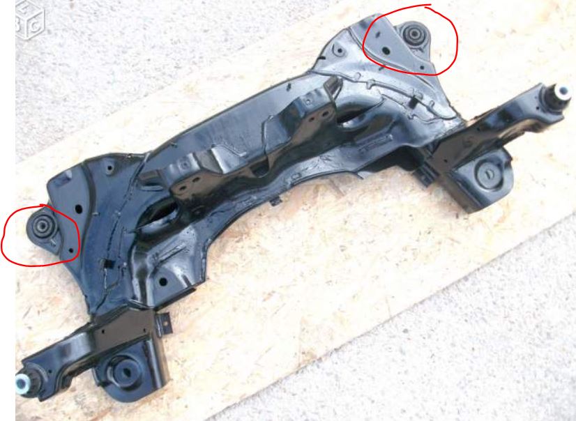

Je cherche à savoir ce que sont les silent-blocs. Quelqu'un aurait une illustration ou une photo ?

au moins deux dans les cercles rouge l'ami wiki ditselenite a écrit :Salut.
"est une pièce constituée d'un matériau souple permettant d'absorber des chocs et des vibrations entre des organes mécaniques et une structure qui les supporte.
Le terme est passé dans le langage courant3 et les orthographes pour la dénomination d'éléments souples amortisseurs comme « silent bloc4 » ou « silent block » sont fréquentes.
Il peut servir par exemple, à insonoriser le fonctionnement d'un moteur en l'isolant de l'armature métallique qui le maintient, ou pour la fixation d'une ligne d'échappement il peut absorber les vibrations de cette dernière.
Il peut être en caoutchouc, en matière plastique ou d'autres matériaux répondant à des critères d'élasticité et d'amortissement des impulsions qu'ils reçoivent.
Il est généralement utilisé en compression : plusieurs éléments supportent le poids de la partie en mouvement, en sandwich avec la structure porteuse. Un système de fixation peut éventuellement être ajouté pour empêcher la partie mécanique de sortir de son logement, mais dans ce cas, il est nécessaire de le coupler avec un ressort.

Tu as oublié d'entourer les deux dans le haut des fourches
Voici ce qu'il te faut ! identique laguna, espace 3, avantime.

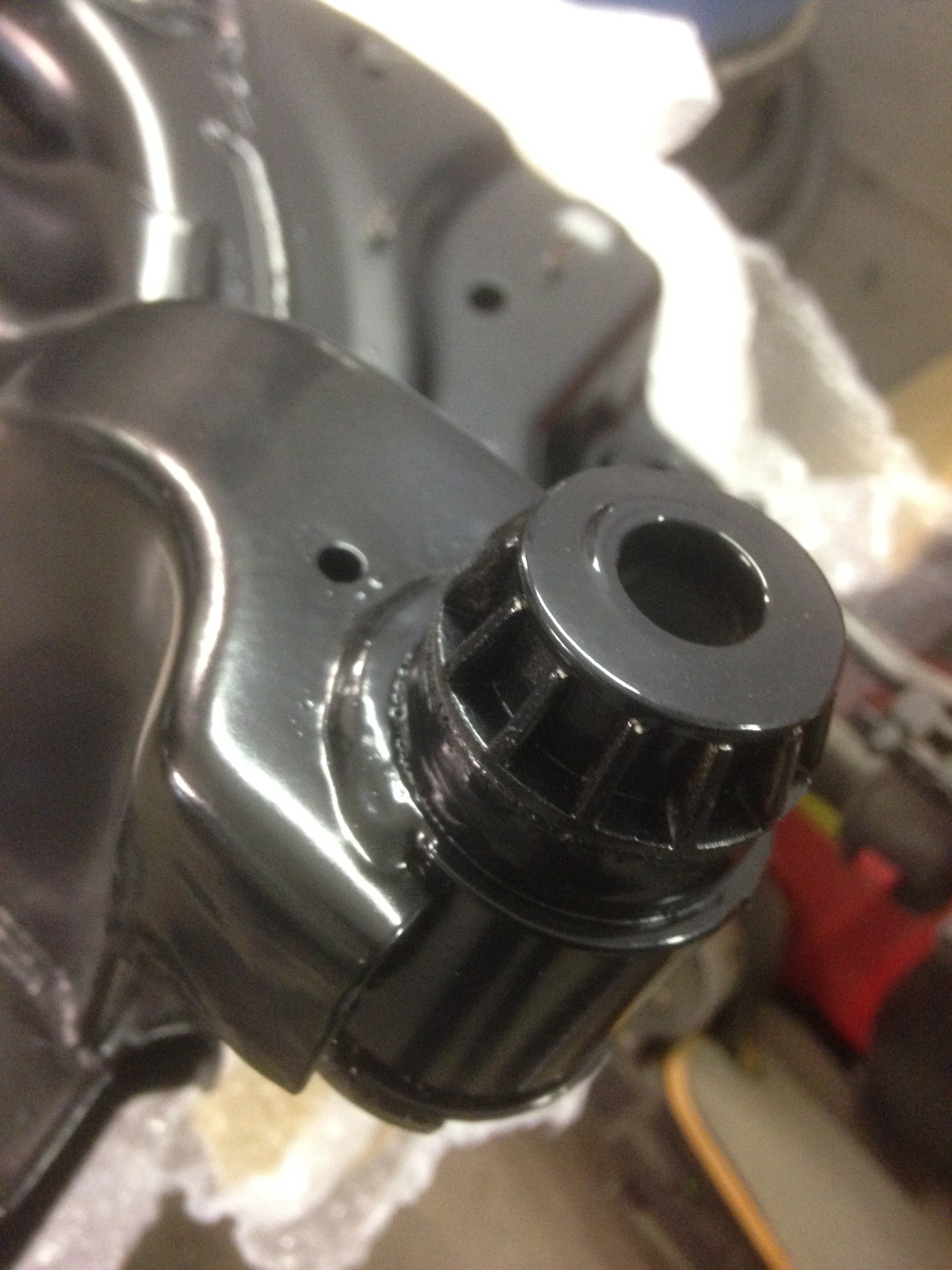

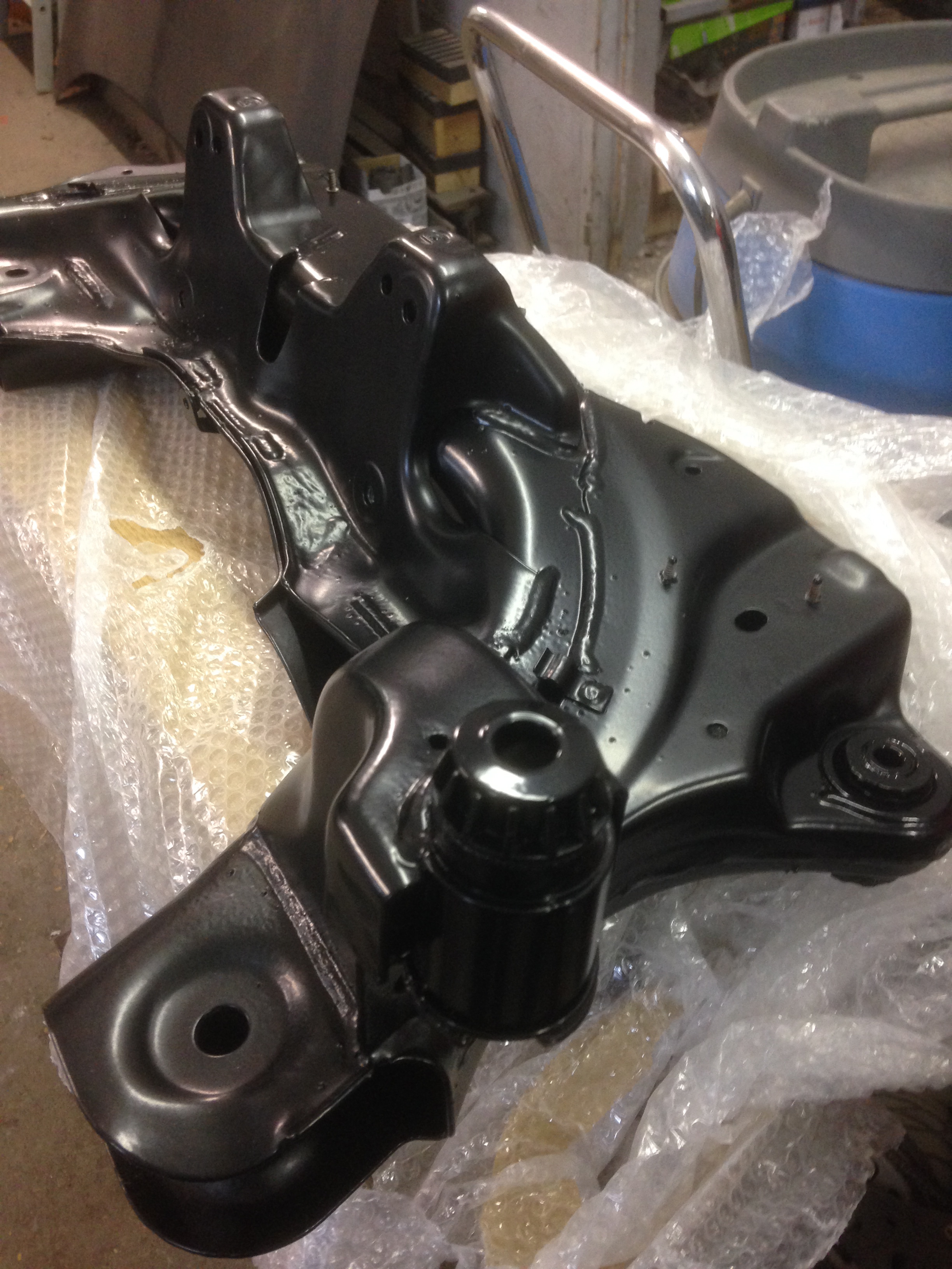

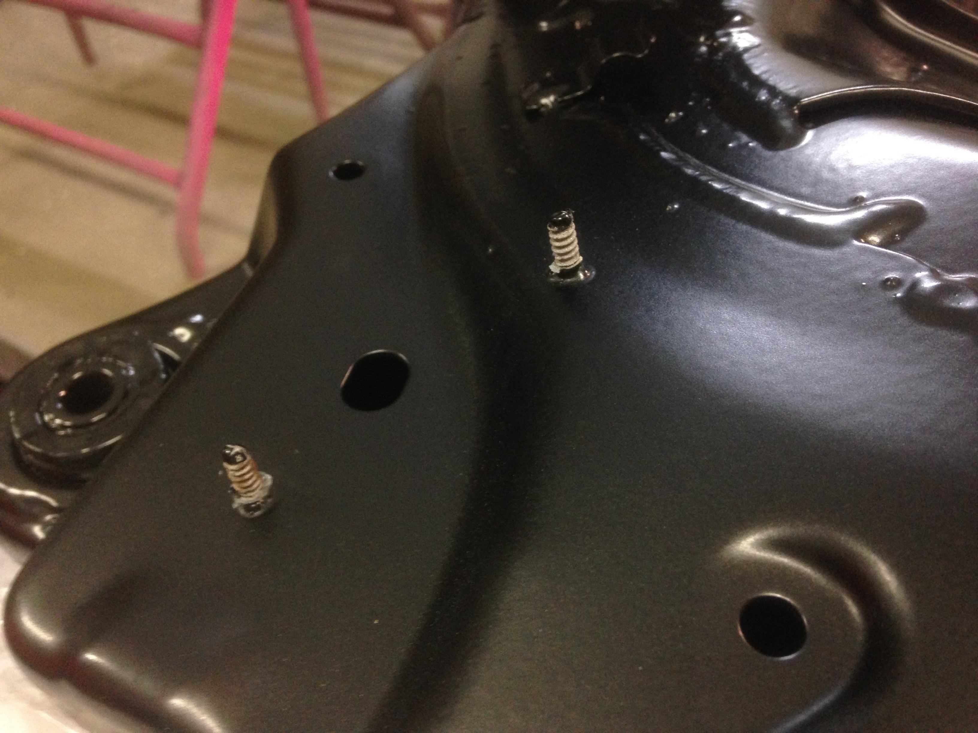

Merci pour les infos sur les triangles.Ci joint photos du berceau récupéré après sablage,impression et peinture époxy au four 200°c.Petit conseil du garagiste; laisser les anciens silent bloc en place pour éviter de devoir poncer et remettre le métal a nu afin de remettre les neufs.Le risque était que le caoutchouc des silent fondent a 200°C lors de la cuisson au four.Un test à été fait avant.Nickel.prix 150€ pour un berceau comme neuf.

Super pour ton retour d'expérience....j'ai ce travail en projet sur mes vaisseaux.
Le résultat est nickel....

Tu traites l'intérieur du berceau à la cire?

J'ai traité l'intérieur sur le taiga avec de l'huile, car la cire sur de la rouille ne sert pas à grand chose, par contre l'huile pénètre partout par capilarité.
La cire est par contre parfaitement adaptée pour un berceau neuf.

Concernant l'intérieur, le sablage et le pistolage pénètre sur environ 30 cm au niveau des ouvertures, qui d'après moi sont les zones les plus exposées.Pour le reste ,le garage rani me dit s'être procuré des triangles complets neufs d'origine,mais j'en doute et attends de voir leur tête et surtout le prix ! Une petite culbute comme çà ? a suivre !
