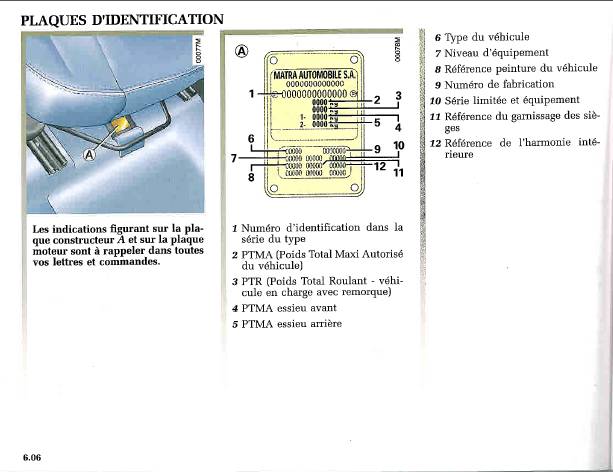

Emplacement du V.I.N
Afin de vérifier la concordance entre ce numéro se trouvant sur la carte grise et celui figurant sur la voiture*, il faut savoir que ce numéro peut être trouvé à 2 ou 3 endroits du véhicule suivant les cas :
- sur le châssis du véhicule
- sur la plaque constructeur
- visible derrière le pare brise .
Cette dernière option n’est pas obligatoire mais de plus en plus les constructeurs français en équipent leurs modèles les plus récents.
* Pour connaître l'endroit où se trouve ce numéro reportez-vous au manuel d'utilisation du véhicule ou adressez-vous à un concessionnaire de la marque.
Le N.I.V se trouvant sur le châssis doit être frappé à l’aide de poinçons ou gravé sur une pièce essentielle de la voiture (en général faisant partie de la caisse ou du châssis) de manière à ce qu'il ne puisse s'effacer accidentellement ou s'altérer. Il doit être placé de manière visible sans qu’un démontage ne soit nécessaire. Pour ce qui est de sa localisation, il doit impérativement se situer dans la partie droite du véhicule et l’expérience montre que dans 80 à 85% des cas ce N.I.V se trouve :
- dans la partie droite ou centrale du compartiment moteur
- aux environs immédiats du siège passager avant droit
La plaque constructeur sur laquelle figure également le N.I.V est soit une plaque aluminium de couleur argentée ou noire, soit une étiquette adhésive qui peut être noire, blanche ou translucide.
Cette plaque constructeur se trouve en général :
- dans le compartiment moteur
- sur le pied de porte avant droit
- dans le coffre
Enfin, le N.I.V optionnel qui peut se trouver derrière le pare-brise est visible à travers une petite fenêtre en bas à gauche et donc coté conducteur.

VF8 : Matra l'identification du constructeur VF = Véhicule Français, 8 = Usine de Romorantin
D : Coupé
E : Espace 3
01: La 6ème et 7ème lettres: elles indiquent le type de moteur et aussi à quelle norme de dépollution il répond:
- O4: V6 210 ch BVA5 norme euro 2000
- OT: V6 210 ch BVM6 et BVA5 norme IF05 (incitation fiscale 2005)
- OU: 2.0T 165 ch BVM6 norme euro 2000
- OV: 2.0T 165 ch BVM6 et BVA5 norme IF05
- O1: 2.2 dci 143 ch BVM6 norme euro 2000
06 : ??
2 : ?? 2002
x x x x x x x x : numéro de série : Les caractères 10 à 17 sont pour l'identification du véhicule
La série commence à 0608996 et termine à 8752487 avec la répartition suivante: N°série/Qté/Dates / Remarque
0608996 à 0615822 / 207 / 04/2002 - 02/2003 / Toutes pour le JAPON
1823946 à 1823975 / 4 / 01/2001 / Protos
2490100 à 2968380 / 45 / 06/2000 - 11/2000
3184327 à 3963344 / 140 / 11/2000 - 04/2001
4050587 à 4965369 / 350 / 04/2001 - 07/2001
5000905 à 5999608 / 1421 / 07/2001 - 12/2001
6000855 à 6998483 / 2940 / 12/2001 - 05/2002
7001041 à 7999269 / 1913 / 05/2002 - 12/2002
8000166 à 8752487 / 1493 / 12/2002 - 04/2003
