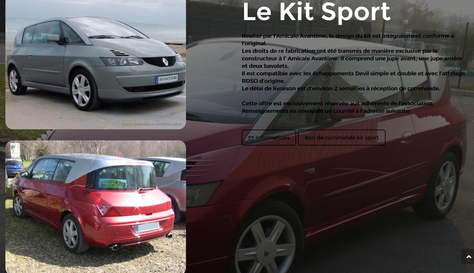

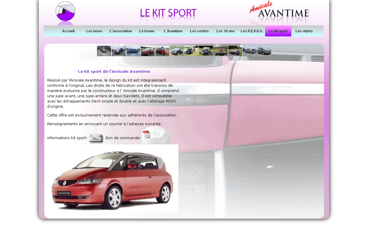

Envoie un mail via cette page et tu auras tous les détails de la double fixation vissée / collée et de la notice de montage :

Les règles d'acquisitions ?
Re: kit carrosserie KIT SPORT
Bah, euh, c'est déjà plus haut dans la page, tout est ici : http://www.amicale-avantime.com/kit-sport.html
Pour ceux qui veulent commander apres inscription ( mod spaza
Matra et Renault ont signé une cession de droits de reproduction à l'Amicale à la condition expresse que la revente se fasse exclusivement aux adhérents de l'association, sinon il était impossible de le refabriquer.
Il suffit donc d'adhérer à l'Amicale pour ouvrir le droit à l'achat du kit sport. Et en plus, ça permet d'accéder aux joies des sorties, des p'tits cadeaux, de tout le reste (événements salons, etc...).
