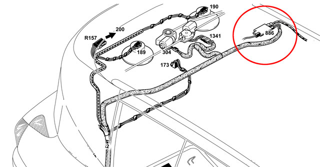

Si on en crois notre livre de chevet préféré,
celà se situ bien à l arriere de l avantime non loin de l antenne ...
voici à quoi celà ressemble et où celà se trouve :
pour la méthode d'accès, je regarde si j trouve ca

et puisque je ne refuse rien à OASIS, voici encore un ptit schéma pour trouver l endroit :
- Messages : 4363
Re: Emplacement ampli radio ?
donc à voir si en démontant le haut parleur arriere gauche, on y aurai pas acces ...

Si mes souvenirs sont bon il est devant le Hp AR gauche
Tu déposes les deux grilles de hp arrière et tu décroches le ciel de toit...il tiens juste avec du velcro à l'arrière.
Si tu as le bras long, tu devrais atteindre sans pb l'ampli d'antenne, qui se situe derrière le hp de gauche...
