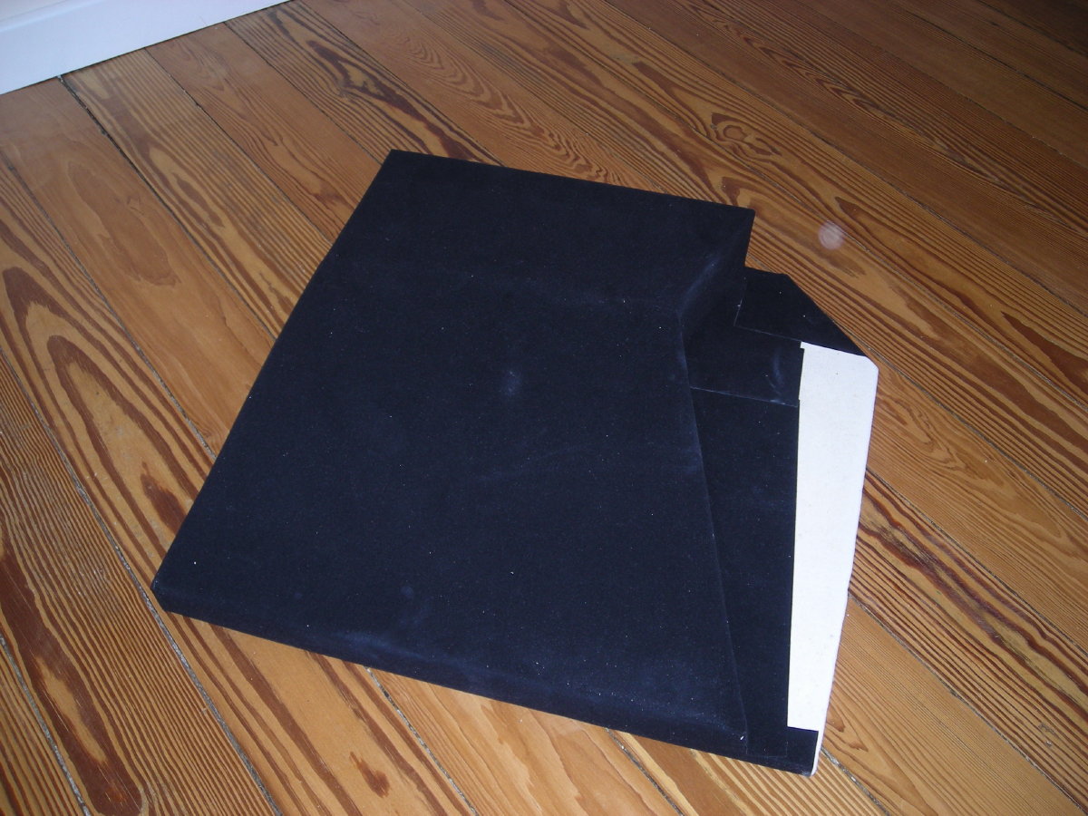

J'avais fabriqué un support épousant la forme de l'assise et du dossier pour éviter d'abimer le cuir et pousser le siège bébé le plus près de la vitre afin de donner de l'aisance au grand qui est au milieu. Si tu ne fais pas cela, le siège auto va se centrer sur l'assise et tu perdra de précieux centimètres sur la place du milieu. Je n'ai fait ce support que pour le siège du plus petit car le réhausseur prenait moins de place en largeur (surtout que tu vas bientôt pouvoir enlever le dossier du réhausseur pour ne garder que l'assise seule).

Non, mais je peux t'assurer que c'est nickel, tant que ce ne sont pas 3 ados baraqués, que tu utilises un rehausseur pas trop large pour le second, et que tu te fabriques une platine pour pouvoir décaler le siège auto avec du polystyrène extrudé pour la forme et une planche de contre-plaqué, le tout recouvert de Vénilia adhésif velours. Je l'ai utilisé pendant les 5 premières années de mon dernier. Voici quelques photos. Ce dispositif te permet de gagner quasiment 10cm pour les épaules de celui qui est à la place du milieu. Il faut quand même garder un peu de distance avec la vitre et le brancard au cas où l'airbag rideau devrait se déclencher. :wink:

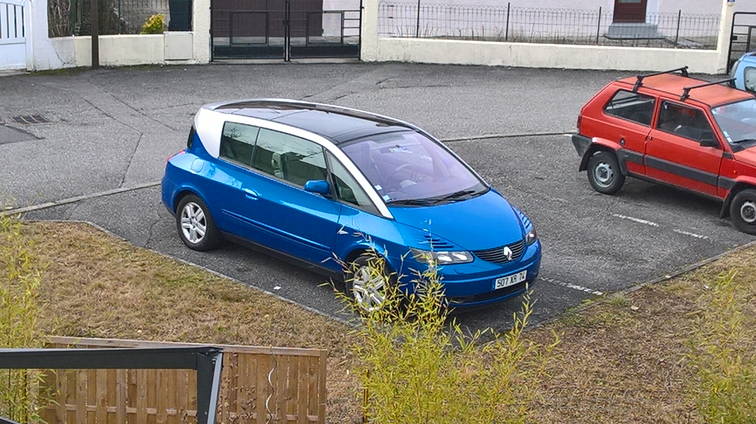

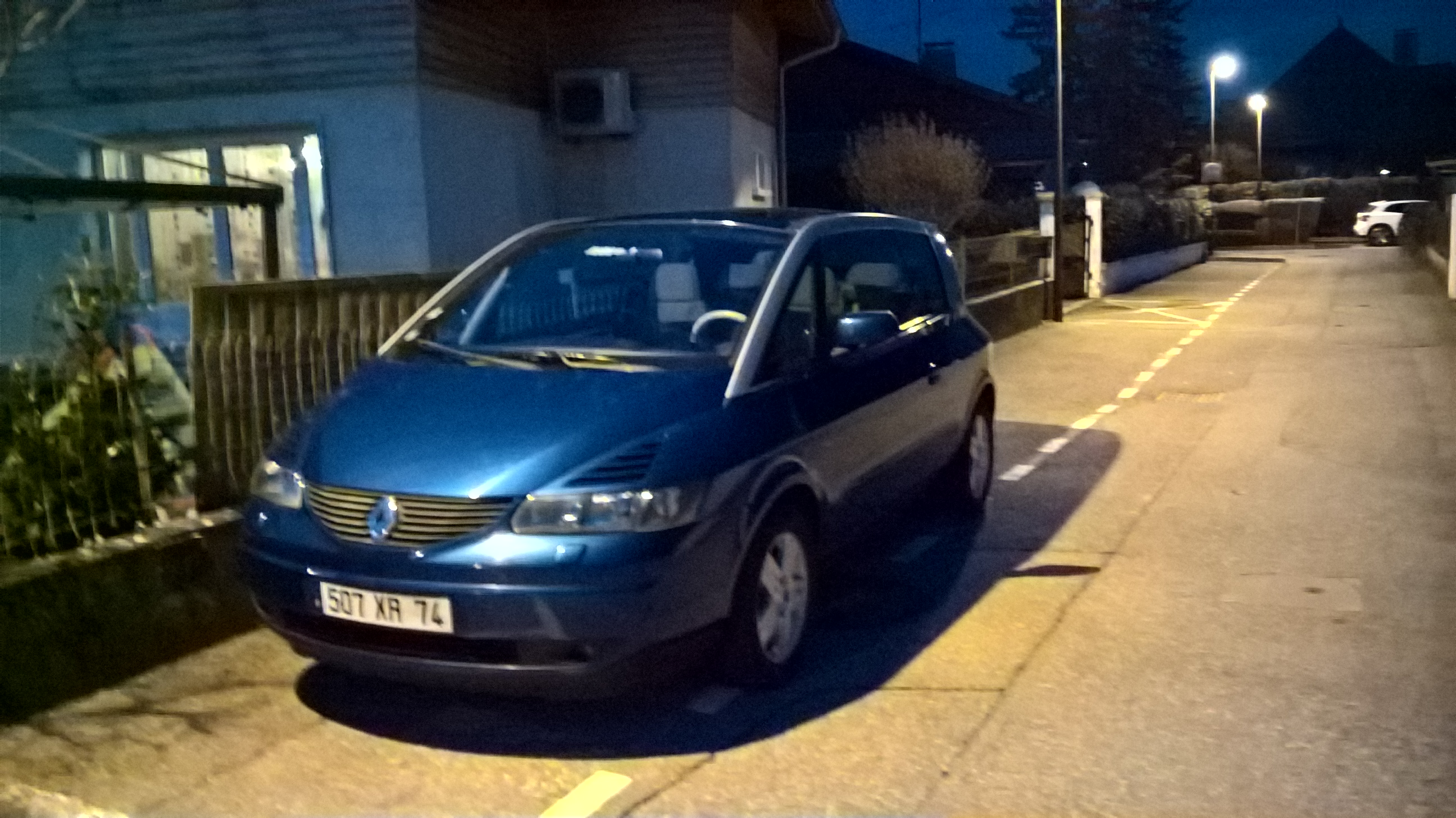

les première photos.

Re: Allez je me lance
Félicitations! !
Bienvenue au vaisseau.
Messages : 3388
Bienvenu Cap'taine :!: Beau vaisseau :!:
