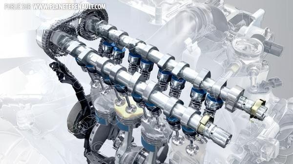

.. Pouce malheureusement j'inaugure ... "Enfin" une panne pour le moteur TCe180/F4RT !
..Perte de compression d'un piston sur l'autoroute
..Sonnerie avec voyant "Service" pour l'ordinateur de bord puis voyant clignotant orange du moteur
..arrêt immédiat sur l'aire de repos
..Assistance
..Taxi
..Changement de la bobine pas mieux !!
..Démontage de la culasse et :
..Une soupape, en alliage nimoni, d'admission trouée (fondue) et le siège de soupape endommagé
à suivre c'est du live ....grrrr
