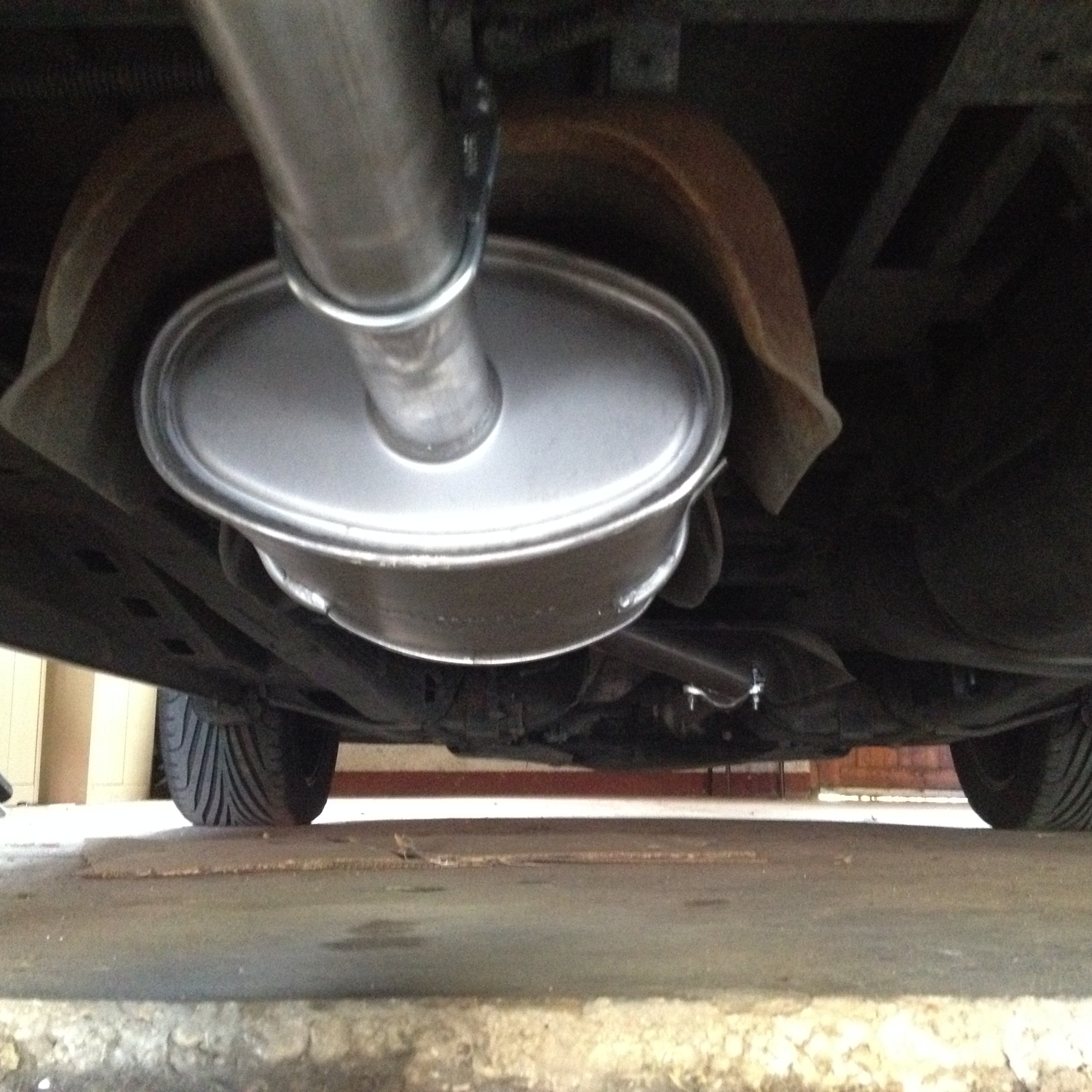

L'échappement de mon 2L était fatigué et devait être remplacé , voici chose faite ce jour suite à l'achat sur EBAY d'un Sil inter et Sil AR pour un tarif de 298€ TTC FDP inclus.
Pas cher , en sachant que les colliers et C/C sont fournis avec (Ceci en attendant l'aboutissement du travail à notre ami BRIO).
Photos :
Image Image

Image Image
Messages : 1864
Re: Remplacement Echappement 2LTurbo
Mort de chez mort, je viens de terminer le changement de la ligne de silencieux sur le 2LT, le tout pour environ 200€, 1 arrière imasaf à 150€ et un intermédiaire d' Espace 3 à 45€. Fatigué je suis , mais satisfait, sauf des sorties imasaf ovales et pas très belles. Je pense les recouper avant cette partie expansée/ovalisée, pour remettre des tubes inox , qui seront moins voyants et moins proéminents, mais plus jolis. Le plus difficile, quand on fait cette opération sans pont, c'est les aller et retour sous la caisse pour monter/démonter et ajuster les tiges de fixations des suspensions élastique, pour que l'ensemble ne pendouille pas trop :!: .
Si l'on ne souhaite pas avoir les deux sorties qui dépassent de la jupe du parechoc, il est possible de recouper le tube de l'intermédiaire, la zone d’emmanchement dans la partie expansée/fendue du silencieux arrière, de plusieurs centimètres (2 à 5 environ et selon le montage), j'ai conserver cette sur-longueur, pour couper derrière l'expansion et emboiter des embouts inox,
