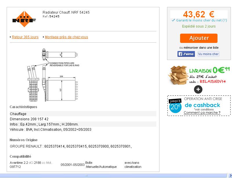

Et aujourd'hui plus de nrf 54245 :oops:
Alors je prends quoi ?
Re: [FICHE N°114] Remplacement aérotherme chauffage droit
Cherche le sur Ebay.....
Je l'ai pris sur yakarouler .....
Hé ben, ça va rouler !!! :lol:
Attention ,il faut prendre ceux ou les deux sorties sont réversibles sinon il te faudra démonter tout le TB pour le ou les changer :shock:
Je te rassure ,celui la le fait :mrgreen:
