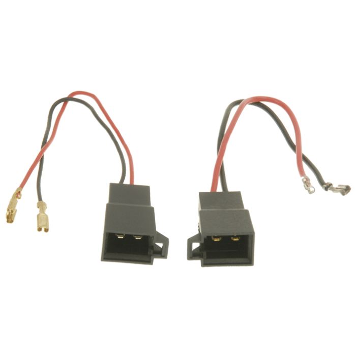

Attention : les connecteurs des HP sur l'Avantime ne sont pas ISO ; ils sont spécifiques(RENAULT) il te faudra donc ajouter des adaptateurs :wink: à moins que tu ne fasse de la soudure pour t'en passer. Tu peux le vérifier en enlevant un Tweeter...... et voir s'il y a adaptateur ou pas :wink: Les adaptateurs ne sont plus faciles à trouver.... :roll:

Il faut obligatoirement un filtre pour les tweeters. Tu peux le brancher que sur les tweeter et laisser le câblage d'origine sur le boomer dans la porte. Dans ce cas là il faut que tu achète 6 faisceaux d'adaptation Renault. Je te conseille d'aller voir chez Leclerc si tu peux c'est là où ils sont le moins cher.

Tu parles de 6 faisceaux d'adaptation, c'est 1 par HP?

Oui c'est ça. Ils les vendent par 2 en général. Comme ça tu les branche "plug and play".
Pas de soudure ni modif sur la voiture.

Et les adaptateurs pour HPs Renault, à 6€ la paire sur Amazon.
