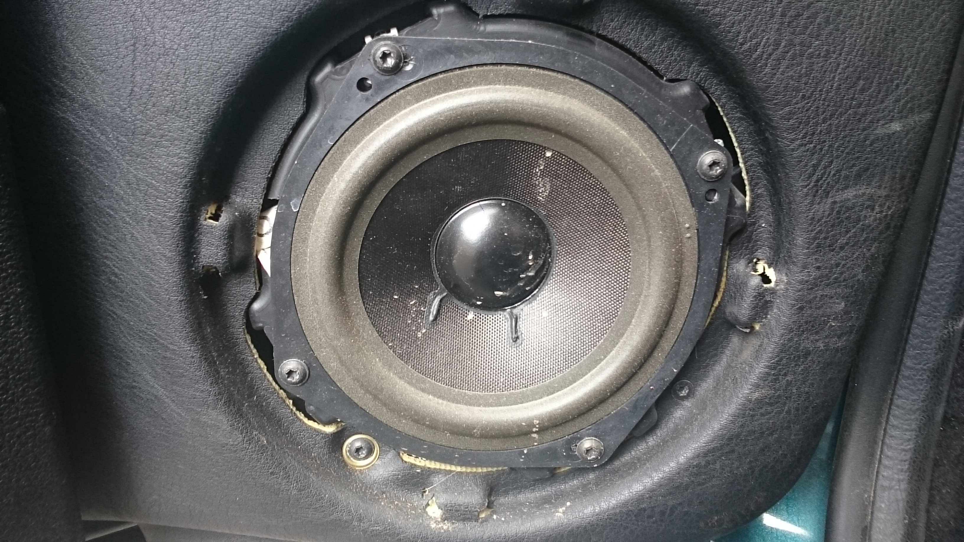

Pour info, voilà des photos de ceux pour le moment sur mon Avantime (ceux d'origine donc j'imagine):
Tweeters Pioneer (100mm):
Portières (125mm):
Arrière (165 mm):
ImageImage Image

Je crois pas, j'ai juste tiré sur le cache pour l'enlever :) Y'a 3 clips en plastique....
Pour les portières et l'arrière, il faut faire pivoter le cache vers la droite (ou la gauche je sais plus :D ) pour libérer les ergots, et hop on a accès aux HPs...
