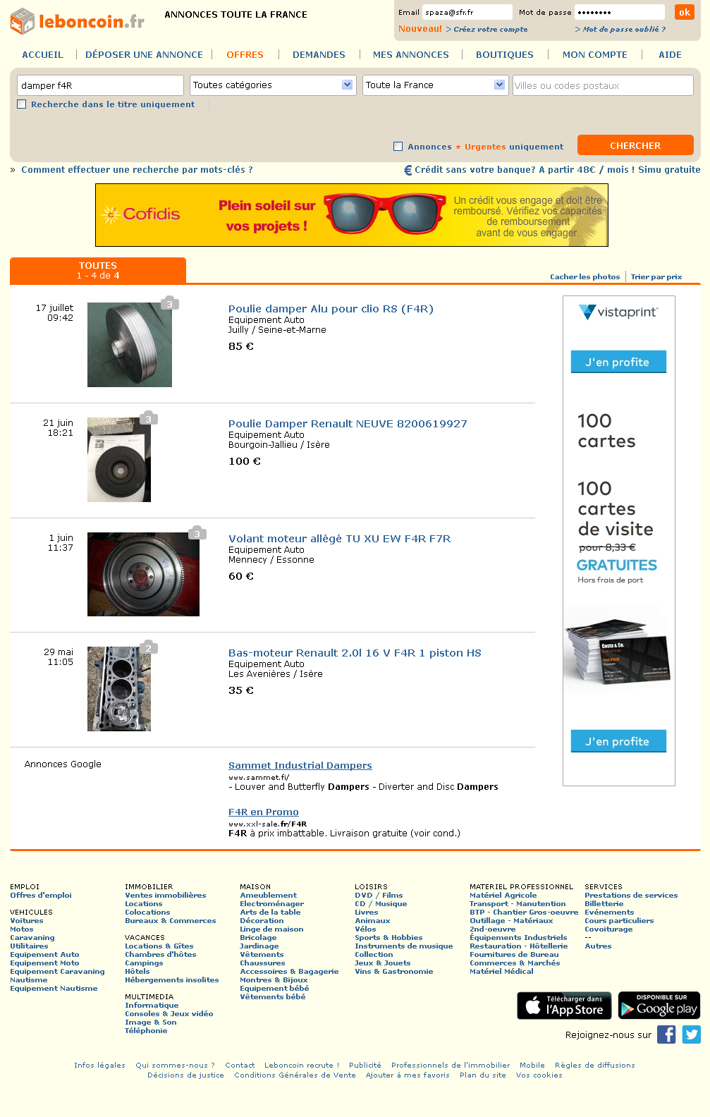

Il existe pour le F4R 2.0L turbo des poulies damper allégé en alu comme celle-ci....
http://www.leboncoin.fr/annonces/offres ... damper+f4R
ca existe peut-être pour le V6....??? l'intérêt c'est d'alléger les masses tournante pour gagner en puissance instantanée.

VLNC1962 a écrit : Il existe pour le F4R 2.0L turbo des poulies damper allégé en alu comme celle-ci....
Intéressant.
C'est juste une info ou tu as testé ?

il existe également des usineurs qui reduisent les masses des volants moteurs pour avoir plus de pêche, principalement pour les voitures type mégane RS qui sont équipées du F4R en compétition. Cette logique peut valoir pour les V6, je pense....?
Messages : 1881
Re: poulie damper
A regarder l'image de cette poulie alu dite allégée, il semblerait qu'elle ne soit plus une poulie "filtrante" ni damper , mais simple poulie tout court... :!: me trompe-je :roll: .
Quant au gain de "pêche" escompté...c'est surtout dans ...la tête, et le porte-monnaie du vendeur...faut pas rêver :)
Re: poulie damper
Sur celle que j'ai vu pour V6, il y avait bien un joint entre 2 matières. Mais ce qui me fait peur sur de l'adaptable pas cher, c'est la résistance, l'équilibrage et le fait que ce ne soit pas d'origine...
