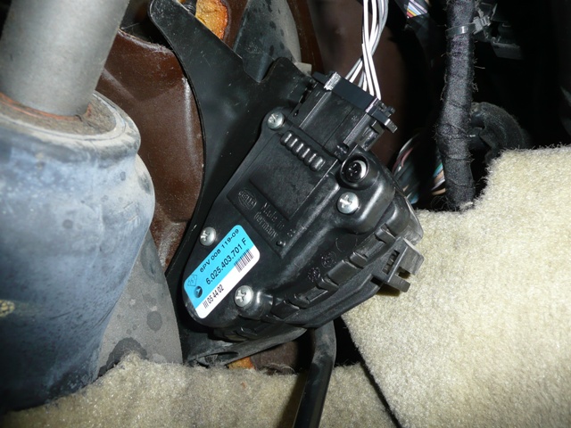

[quote="Fanch77"]J'opterai plutôt vers un problème au niveau du potentiomètre d'accélérateur (connectique, pistes encrassées...)
Mais ou se trouve donc le potentiomètre d'accélérateur? Je n’ai pas trouvé son emplacement.
Au niveau de la pédale d’accélérateur, on voit le boitier du régulateur de vitesse:
Messages : 877
Re: Je plafonne à 100, et alors?
TOUGUY a écrit :Mais ou se trouve donc le potentiomètre d'accélérateur? Je n’ai pas trouvé son emplacement.
C'est la même chose!

bonjour ..il n'y a pas de boîtier de régulation de vitesse c'est bien le potentiomètre d'accel sur la photo

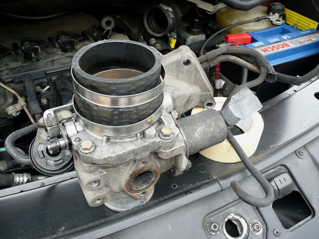

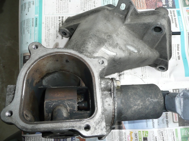

J’ai passé mon dimanche à démonter et nettoyer le boitier papillon et la vanne EGR.
J’ai un peu galéré car je n’ai pas réussi à démonter le couvercle de culasse :
j’ai tout sorti par le dessous en déposant d’abord la vanne. Si quelqu’un a une combine pour la prochaine fois, je suis preneur !
Le boitier papillon était dans un état acceptable, mais la vanne était remplie de goudrons...
Ce nettoyage n’était pas du luxe.
Je saurais désormais si cet encrassement était à l’origine de mes fades accélérations.
En tout cas après remontage et « essai sur route », c’est plutôt réconfortant.
Mais pas de réjouissement précoce, car il s’agit à l’origine d’une panne aléatoire...il se peut que demain, ça recommence !
la vanne EGR plutôt berk
la même vanne après nettoyage
l'ensemble vanne + boitier papillon + manchon près à monter
